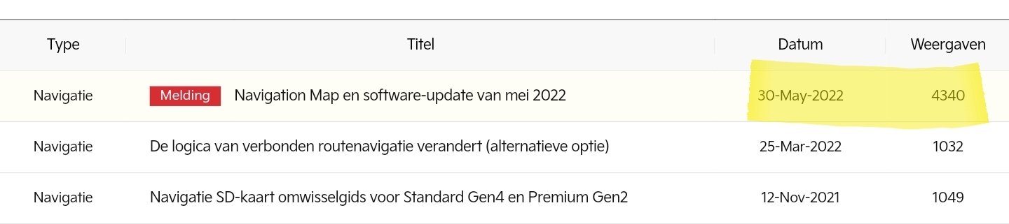

BarneyRubble Posted July 4, 2022 Author Posted July 4, 2022 22 minuten geleden, zei Andre078: 50 minuten geleden, zei BarneyRubble: Lijkt inderdaad software van januari. Als ik het goed had begrepen heb komt er 2 keer peer jaar een grote update en tussendoor soms een kleinere. Waar heb jij die van 23 juni vandaan? Op de website staat alleen de melding over de mei update? Quote
Andre078 Posted July 5, 2022 Posted July 5, 2022 10 uur geleden, zei BarneyRubble: Waar heb jij die van 23 juni vandaan? Op de website staat alleen de melding over de mei update? Op update.kia.com heb ik de Navigation updater gedownload. Vervolgens het typenummer van de navigatie ingegeven en dan gaat hij vanzelf de meest recente versie downloaden. Quote
SmurfenB Posted July 5, 2022 Posted July 5, 2022 (edited) Kia past tussentijds meermaals de halfjaarlijkse updates aan, ben ik achter gekomen. Ze passen niet hun "melding" aan op de update site, maar enkel de SW versie. Je kan datum stempel teruglezen in het SW versienummer, zie: 1. Bij de "melding" "Navigation Map en Software-update van mei 2022", 2. bovenaan een link naar "Lijst van voertuigen die in aanmerking komen die beschikbaar zijn voor download." 3.Bij de "Sportage (MY '22)" GEN5w staat SW version: "NQ5e.EUR.S5W_L.001.001.220623" 4. 220623 staat voor 23 juni 2022. Indien je problemen na een update behoud/krijgt is het handig om het SW versie nummer soms te checken of er tussentijds een update is geweest. Edited July 5, 2022 by SmurfenB Quote

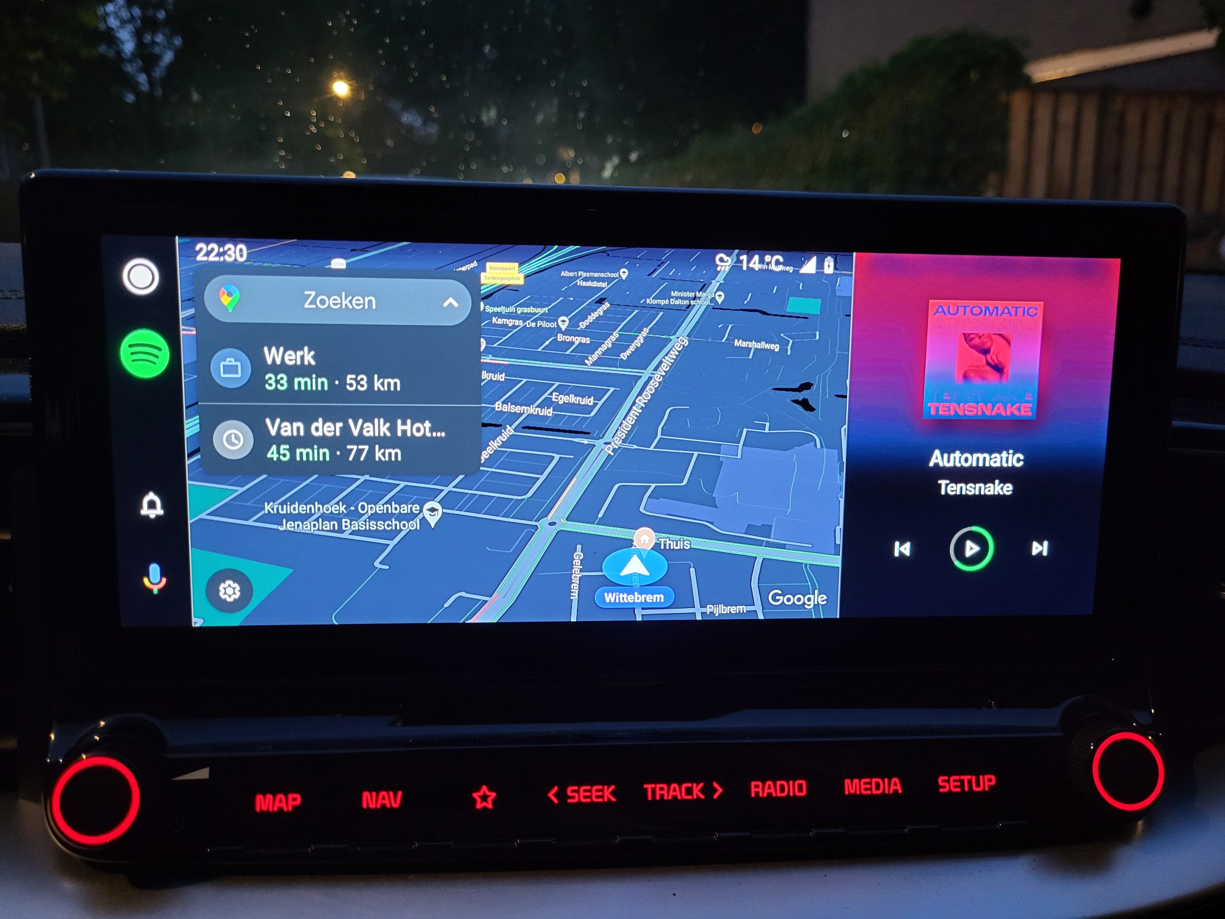

SmurfenB Posted July 5, 2022 Posted July 5, 2022 5 uur geleden, zei BarneyRubble: Bedankt, Duidelijk, dan was ik toch zo ver tot nu toe, ik had gehoopt dat de Kia Navi zichzelf ook online kan updaten omdat hij altijd in verbinding staat met internet, maar het moet dus toch nog steeds via usb of sdcart, er wordt hier verteld dat na deze update je voor Android Auto het Wide Screen erbij krijgt, gebruik jij dat ook en ben je al zover geweest om te kijken of dit klopt, toen ik in mijn vakantie Google Maps via AA in het beeld kreeg vond ik het ook al een groot beeld, zou het dan nog groter worden ? Zeker, android auto wide zit in de update. Deze activeert zelf indien u splitscreen uit heeft staan in de instellingen van het kia gen5w systeem. Google maps wordt iets hoger, gezien de balk van onder naar links verplaatst. Daarnaast ziet u Spotify, telefoon of mogelijk een andere app. Indien u Spotify of de telefoon komt die links te staan en uw Google maps rechts Quote

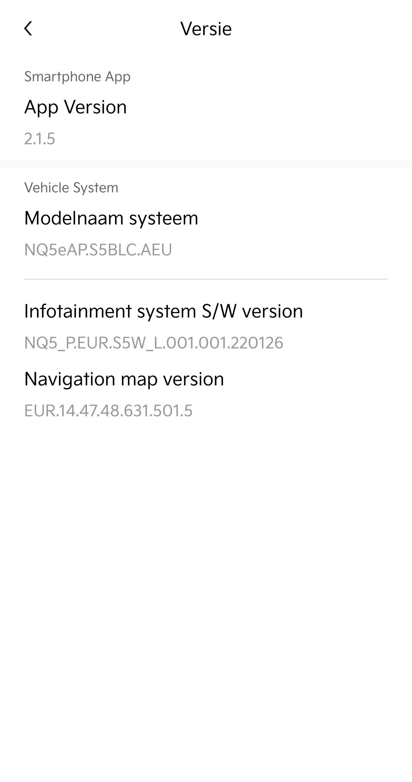

BarneyRubble Posted July 6, 2022 Author Posted July 6, 2022 (edited) In de Kia Konnect App kan je trouwens ook je huidige softwareversie en kaartversie zien. Bij mij nu dus nog:220126 dus, Jaar:2022- Maand:01 Januari -Datum:26ste. Dus komende dagen ff snel updaten naar: NQ5e.EUR.S5W_L.001.001.220623 Edited July 6, 2022 by BarneyRubble Quote

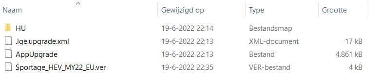

BarneyRubble Posted July 9, 2022 Author Posted July 9, 2022 Zijn dit dus de bestanden van de nieuwe update? 23-06-22 Quote
Gerd_NL Posted July 9, 2022 Posted July 9, 2022 (edited) Kijk in de "Sportage_xxx.ver" met een HEX Editor en jij zie het in de begin van het bestand ... Jij kan ook gewon de Kladblok Prog. gebruiken ... Edited July 9, 2022 by Gerd_NL Quote

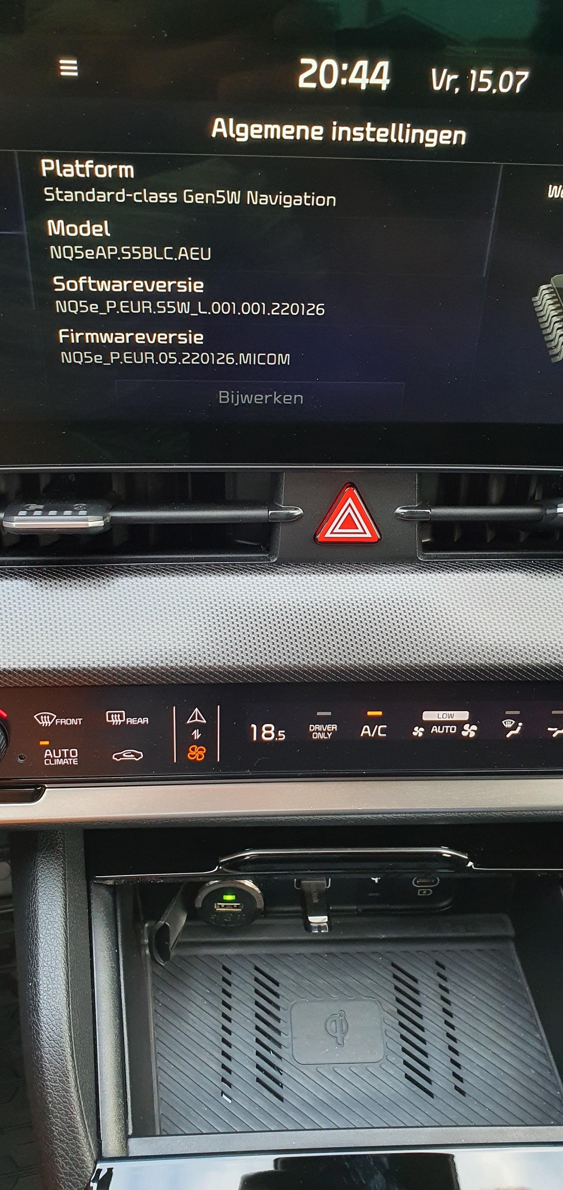

BarneyRubble Posted July 15, 2022 Author Posted July 15, 2022 Ik wil nu de software update doen maar de toets " Bijwerken" licht bij mij niet op, de auto staat " aan " wat kan hier mis zijn Quote
BarneyRubble Posted July 15, 2022 Author Posted July 15, 2022 2 uur geleden, zei BarneyRubble: Ik wil nu de software update doen maar de toets " Bijwerken" licht bij mij niet op, de auto staat " aan " wat kan hier mis zijn Zou mijn systeem er nog niet klaar voor zijn? ( lees net dat Draadloos Updaten misschien ook een optie is/word maar daar later meer over ). Nu de kwestie dat de knop " Bijwerken " niet ( nog ) werkt. Quote
BarneyRubble Posted July 16, 2022 Author Posted July 16, 2022 Het is al gelukt, ik had eerst geen usb stick met voldoende ruimte, dus had de update eerst op de harde schijf gezet, je moet dan later deze update naar de usb stick kopieeren, dan pak je in eerste instantie de hele map, dat werkte dus niet, je moet de inhoud van die map dan naar de usb kopieeren en dan werkt het achteraf wel. Als je de update direct op de usb laat plaatsen tijdens de download dan gebeurt dus hetzelfde, geen map maar direct de losse bestanden. Quote
