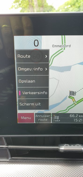

BarneyRubble Posted June 7, 2022 Posted June 7, 2022 (edited) Net als in mijn vorige Niro geeft de Navigatie weer niet goed door waar hij voor bedoelt is. In mijn Niro moest ik de Navigatie verbinden via een hotspot op mijn telefoon om realtime verkeersinformatie door te geven. De Navigatie in deze nieuwe Sportage heeft al vanzelf verbinding metĀ 4G/5GĀ om realtime verkeersinformatie op te halen. Althans dat dacht ik.ā Ik moest vanmiddag van Dwingeloo naar Elburg en wilde de A28 daar voor nemen, toen we een kwartiertje op weg waren gaf de Navigatie wel door dat er een ongeval op de A28 was maar gaf dus op de kaart geen vertraging of langzaam rijdend verkeer of stilstaande file door. Verkeersinfo stond aan, zie de foto. Tegelijkertijd via Google Maps op het grote scherm bekeken ( Via Android Auto ) en die gaf direct 21min vertraging door., goddank was ikzelf zo helder van geest om de eerste de beste afslag te nemen om van die A28 af te komen anders had ik door de Kia Navigatie mooi in een vertragjng van 21 minuten gekomen. Edited June 7, 2022 by BarneyRubble 1 Quote

BarneyRubble Posted June 12, 2022 Author Posted June 12, 2022 (edited) Was vandaag weer een Enorme Blamage met de Navigatie Rijden we vanaf Dwingeloo op de A28 richting Zwolle/Utrecht komen we plots weer in een file van 32min vertraging, Verkeersinfo weer standaard aan en niks van een melding wat geluid en beeld betreftĀ Bam! 32min vertraging. ( Oorzaak aanrijding ) Afijn na de file weer rijden, heb nu standaard de Cruisecontrol met afstand voorligger aan, Buitenlijnen Assistentie en Midden rijstrook Assistentie ingeschakeld ( waarom niet, het zit er toch op ) Maar !!! Cruisecontrol met snelheid advies via de Kaart van de Navi aan, dit betekent dat de Cruisecontrol de snelheid aanhoud die de kaart doorgeeft. Echt, 2x ruim voor 19.00 dus max snelheid nog 100, schiet het snelheidsymbool op de kaart plots op 120 en wham, de cruisecontrol vloog direct mee van 100 naar 120km, dan schrik je toch ff wel ( gelukkig was het daar na 19.00 geen 130 ) ik heb direct die Kl**e navigatie uitgezet en via Android Auto Google Maps en Flitsmijster aangezet en dit blijf ik nu standaard doen. Meteen bij de bestuurderdhulp instellingen de optie bij cruisecontrol de snelheid aan houden van de snelheidsborden detectie uitgeschakeld. Ps. Konden wij nu zelf de software van de navie en de kaarten updaten? Ā Edited June 12, 2022 by BarneyRubble 1 Quote

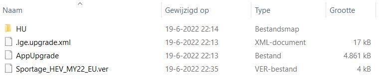

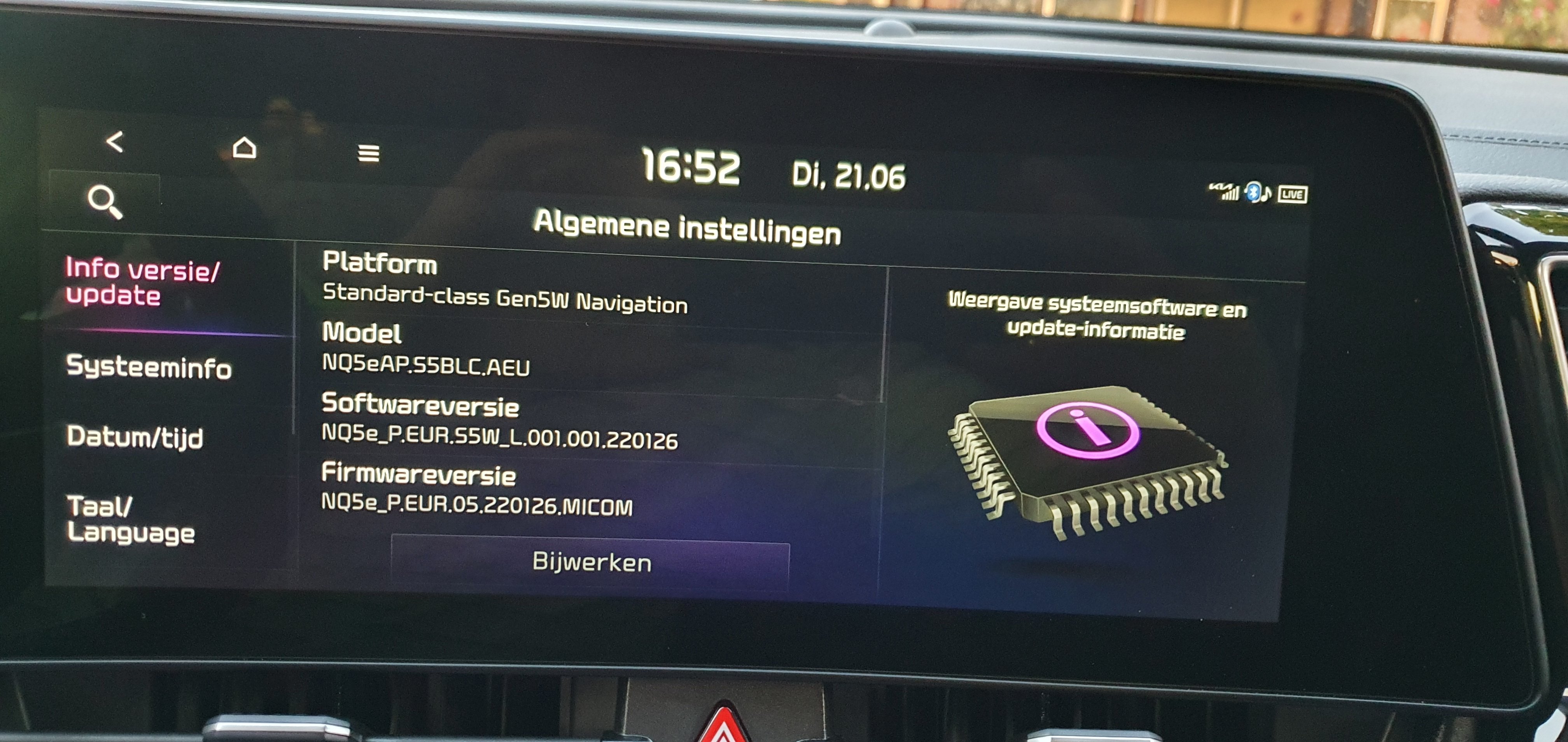

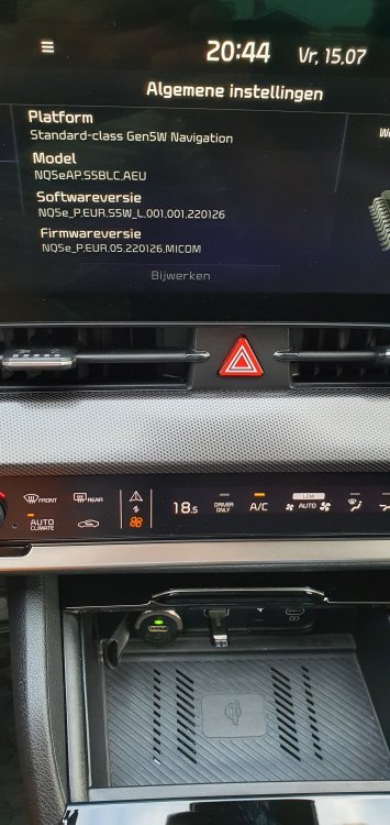

BarneyRubble Posted June 23, 2022 Author Posted June 23, 2022 (edited) Vanavond voor de eerste keer nieuwe updates voor de navigatie gedownload, het vraagt minimaal om 32 gb usb/sdcard opslag, in mijn geval moet ik usb gebruiken, later eerst maar is kijken welke versie's er nu op staan t.o.v de nu gedownloade versies. Dit staat er nu op, dus nog niet bijgewerkt. Edited June 23, 2022 by BarneyRubble Quote
SmurfenB Posted June 23, 2022 Posted June 23, 2022 De half jaarlijkse update van mei, komt nog. Die is nog uitgesteld Ā 1 Quote
BarneyRubble Posted June 23, 2022 Author Posted June 23, 2022 52 minuten geleden, zei SmurfenB: De half jaarlijkse update van mei, komt nog. Die is nog uitgesteld Ā Bedankt. Quote

SmurfenB Posted June 30, 2022 Posted June 30, 2022 Op 23-6-2022 om 19:52, zei BarneyRubble: Vanavond voor de eerste keer nieuwe updates voor de navigatie gedownload, het vraagt minimaal om 32 gb usb/sdcard opslag, in mijn geval moet ik usb gebruiken, later eerst maar is kijken welke versie's er nu op staan t.o.v de nu gedownloade versies. Dit staat er nu op, dus nog niet bijgewerkt. De mei 2022 update voor gen5w systemen staat online! Ā 1 Quote

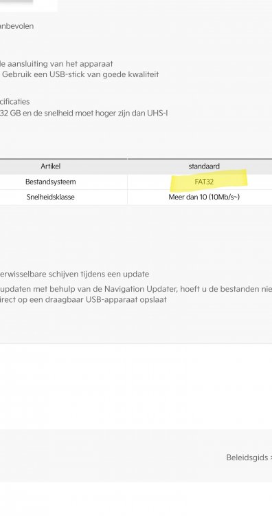

BarneyRubble Posted June 30, 2022 Author Posted June 30, 2022 56 minuten geleden, zei SmurfenB: De mei 2022 update voor gen5w systemen staat online! Ā Hou hier allemaal goed rekening mee. Formatteer de min 32gb usb stick met FAT32. Quote

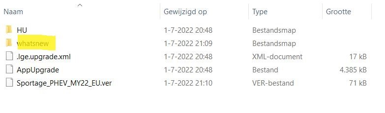

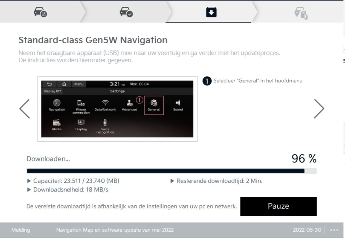

BarneyRubble Posted July 1, 2022 Author Posted July 1, 2022 (edited) Op 24-6-2022 om 08:29, zei SmurfenB: Ik baal hier wel van, want Amerika en andere regios hebben de mei update al wel. In de mei update zit ook Android auto wide. Ofwel dat Android auto het volledige Gen5W scherm gebruikt.Ā Kia belooft in dit artikel dat de update is uitgesteld tot begin juni, maar helaas. Ā Ik ben nu inmiddels deze nieuwe update aan het downloaden, bij de info zie je alleen maar informatie wat met de navigatie te maken heeft wat vernieuwd wordt, alleen voor bv het wide screen voor Android Auto wat dan volledig zou worden dat zie ik daar nergens staan ? Heb 2 weken geleden ook al "misschien nieuwe" Navigatie/Software gedownload, zal ze beide is vergelijken wat de versie betreft. Ik zie geen verschillen tussen de download van 19-06-22 en die op 01-07-22 (zie de foto's) in de map van 01-07-22 is wel een extra map met de naam "whatsnew" erbij gekomen, misschien hoort dit bij de Android Update ? Heeft iemand deze nieuwe update al geinstalleerd en klopt het dat er nu widescreen voor android auto bij zit , ben erg benieuwdĀ Ā Edited July 1, 2022 by BarneyRubble Quote
BarneyRubble Posted July 1, 2022 Author Posted July 1, 2022 21 uur geleden, zei BarneyRubble: Hou hier allemaal goed rekening mee. Formatteer de min 32gb usb stick met FAT32. Kleine correctie,Ā een SDKaart moet je met FAT32 formatteren en een USB Stick als exFat . Quote
BarneyRubble Posted July 1, 2022 Author Posted July 1, 2022 Zojuist, zei BarneyRubble: Kleine correctie,Ā een SDKaart moet je met FAT32 formatteren en een USB Stick als exFat . Ā 28 minuten geleden, zei BarneyRubble: Ik ben nu inmiddels deze nieuwe update aan het downloaden, bij de info zie je alleen maar informatie wat met de navigatie te maken heeft wat vernieuwd wordt, alleen voor bv het wide screen voor Android Auto wat dan volledig zou worden dat zie ik daar nergens staan ? Heb 2 weken geleden ook al "misschien nieuwe" Navigatie/Software gedownload, zal ze beide is vergelijken wat de versie betreft. Ik zie geen verschillen tussen de download van 19-06-22 en die op 01-07-22 (zie de foto's) in de map van 01-07-22 is wel een extra map met de naam "whatsnew" erbij gekomen, misschien hoort dit bij de Android Update ? Heeft iemand deze nieuwe update al geinstalleerd en klopt het dat er nu widescreen voor android auto bij zit , ben erg benieuwdĀ Ā Ben benieuwd of iemand deze nieuwe update al geĆÆnstalleerd heeft en of er inderdaad het nieuwe WideScreen voor AndroidAuto op staat.Ā Quote
Andre078 Posted July 4, 2022 Posted July 4, 2022 Vandaag ook de update gedaan. Mijn auto is 2 maanden oud. De softwareversie die er op stond was van mei 2021. Had verwacht dat er een wat nieuwere versie op zou staan. Nu na de update de versie van 23 juni 2022. Updaten zelf ging goed. Was vrij lang aan het valideren. Daarna verliep het wat vlotter.Ā Quote
BarneyRubble Posted July 4, 2022 Author Posted July 4, 2022 (edited) 2 uur geleden, zei Andre078: Vandaag ook de update gedaan. Mijn auto is 2 maanden oud. De softwareversie die er op stond was van mei 2021. Had verwacht dat er een wat nieuwere versie op zou staan. Nu na de update de versie van 23 juni 2022. Updaten zelf ging goed. Was vrij lang aan het valideren. Daarna verliep het wat vlotter.Ā Deze software is van 26-01-22 De mijne is nu ruim 1 maand oud, heb nu ook de nieuwste software gedownload, ben benieuwd welke software dit is want op de website staat nog steeds Mei 2022 Edited July 4, 2022 by BarneyRubble Quote
