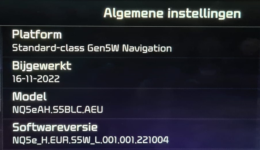

SmurfenB Geplaatst 4 Oktober, 2022 Geplaatst 4 Oktober, 2022 (aangepast) 3 uur geleden, zei Charley Kurvers: hoeveel capaciteit/GB moet de USB stick zijn voor de navigatie update? Ik sluit me aan bij @Rick, ik heb ook een 128Gb model gekocht. Al lijkt 64Gb mij voorlopig voldoende. Kia geeft bij de laatste update 32Gb aan voor SD-cards, maar niets voor USB-sticks, zie foto 1. De laatste update (Gen5W+OTAmodule), was 37,8Gb zie foto 2. Ik heb de Sandisk Sdcz430-128G-G46 Ultra Fit , Usb 3.1 Flash Drive, 128Gb a €16,72. (64Gb is €11,81) 1 2 4 Oktober, 2022 aangepast door SmurfenB Quote

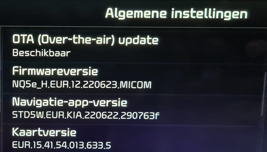

Wilmar van de Put Geplaatst 10 Oktober, 2022 Geplaatst 10 Oktober, 2022 (aangepast) Mijn Kia Sportage PHEV heb ik geleverd gekregen op 15-07-2022. Staat nu bij de dealer om zowel de auto software als de navigatiesoftware te laten updaten. Auto software wordt geupdate naar versie: NQ5e_P.EUR,S5W_L.001.001.220623 Navigatiesoftware wordt geupdate naar versie: EUR.15.41.54.013.633.5 De huidige versie kun je in jouw auto controleren. Volgens mij kun je de navigatiesoftware zelf updaten, maar de auto software niet. 10 Oktober, 2022 aangepast door Wilmar van de Put Quote
xxxxx Geplaatst 11 Oktober, 2022 Geplaatst 11 Oktober, 2022 Net nog even gecheckt, vorige week zelf de update gedaan en zowel de auto software en de navigatie software hebben dezelfde versies als jij hier neerzet. Dus beiden worden ge-update, mijn Kia Sportage is van 3 aug. Quote
