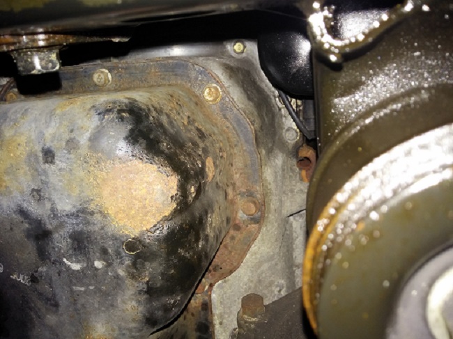

Tijdens de laatste oliewissel kwam ik erachter dat er al aardig wat roest op mijn carterpan zit. Het zou zonde zijn als de olie eruit komt.
Vinden jullie dat dit prima te behandelen is met wat roestomvormer en tectyl, of kan ik beter een nieuwe/gebruikte carterpan halen?

ik zou eerst even kijken hoe erg de roest schade is
als het mee valt goed ontroesten en dan goed met anti roest behandelen en goed in de verf ztten
zou geen tectyl doen dat druipt er weer af as het warm word
dus gewoon gronden en lakken
Bedankt voor je reactie.
Zal morgen eens de roest verwijderen om te kijken hoe diep het gaat.
Als het meevalt dan zal ik inderdaad hittebestendige verf gebruiken ipv tectyl.
het hoeft niet eens hitte bestendig te zijn zo enorm heet word het ook niet
je zou zelfs hammerite kunnen gebruiken
heb ik ook op me rem tangen en daar blijft het prima op zitten

Ik heb vandaag de roest verwijderd en het valt mee. Nu ingesmeerd met roestomvormer van Valma.
Morgen even goed nakijken, eventueel ontvetten en licht schuren, en dan spuit ik er Hammerite op. (lak met anti vocht en anti roest werking, ideaal)
Ik ben toch maar voor de hittebestendige lak gegaan, tot 600graden ofzo, om het geld hoefde ik het niet te laten, en komt vast nog van pas (verroeste naaf. remklauw o.i.d.)
Nu hopen dat het weer morgen wat mee zit.
