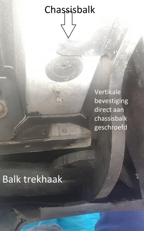

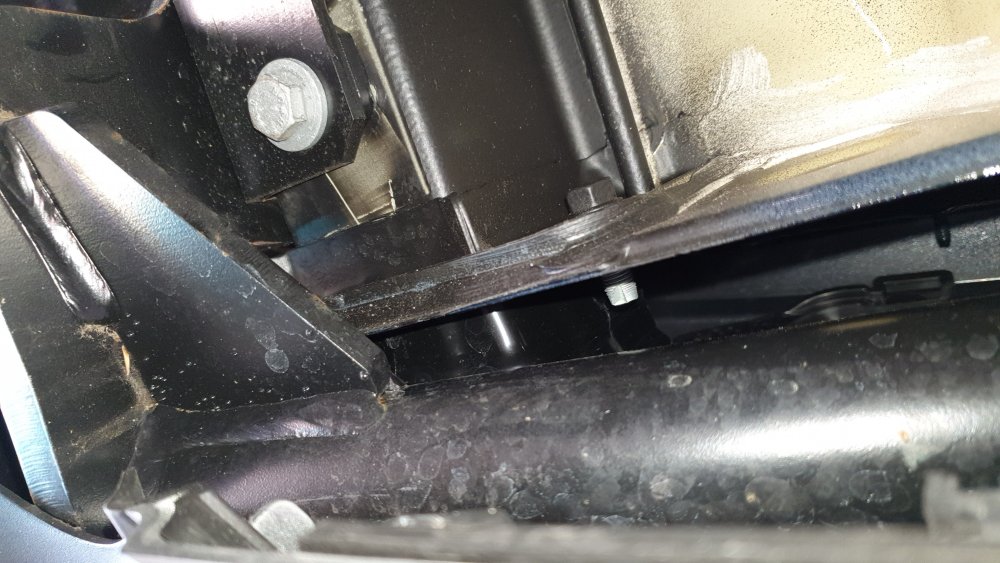

Hier lijk ik alleen de bouten te zien die in het chassis van de auto zitten. Maar zit de plaat onder die bouten nou rechtstreeks op die lange dwarsbalk/buis onder de auto? In één keer door naar de ander kant? Of zit er tussendoor nog iets aan elkaar gezet met bouten?
Tis met deze foto’s niet helemaal duidelijk helaas.

Ik kan niet (goed) de chassisbalk zien en dus ook niet of de buis van de trekhaak te kort is.
Deze foto is van de zijkant langs de buis van de trekhaak genomen (van rechts naar links) en het lijkt er zelfs op dat deze buis te kort is gezien het aangelaste stuk.

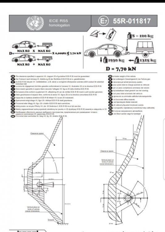

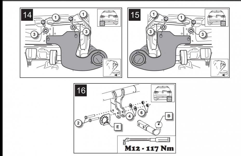

Ik ben even goed op onderzoek geweest, ik heb namelijk de vaste bosal type Class A50-X   ( E7 ) 55R-011817

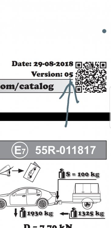

Nou vond ik een montage handleiding gedateerd op 29-08-18 van exact hetzelfde type en heb ook de ronde dwarsbalk, als ik de foto's zo bekijk dan zou ik dus geen verlengstukken aan de zijkanten hebben. Volgens mij zijn de bevestigingen ook gelijk aan die waar ik hier eerder foto's van gemaakt heb en hier eerder heb geplaatst! Hier zie je ook heel duidelijk de zwarte RONDE dwarsbalk zichtbaar.
Ik zie graag jullie reacties.
Het vreemde is dat ook in deze handleiding staat vermeld dat je maar max. 5km p.uur over een verkeersdrempel mag rijden, ook om zich goed in te dekken zeker ?

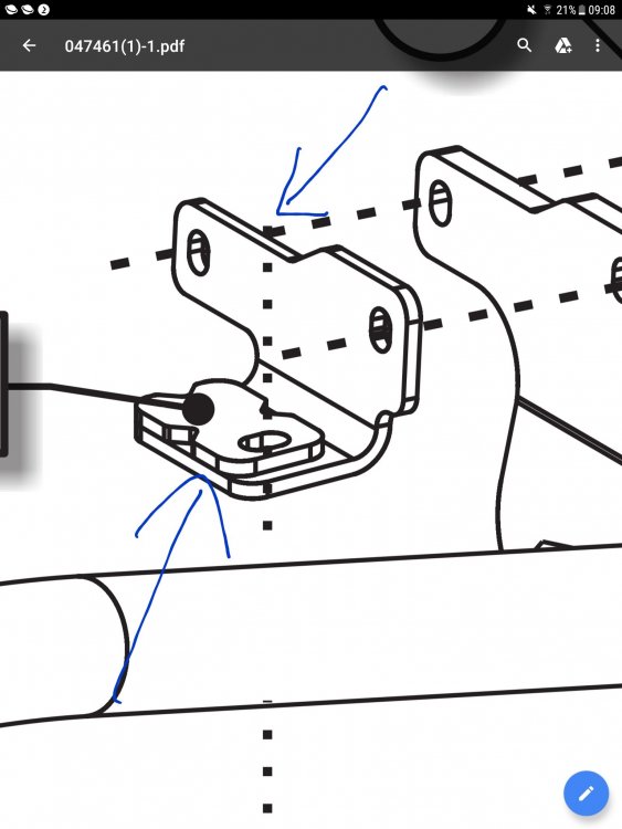

En deze bevestigingen komen volgens mij ook precies overheen met de bevestigingen aan mijn zijkanten op de chassisbalken. ? Toch?
aangepast door Eric-H

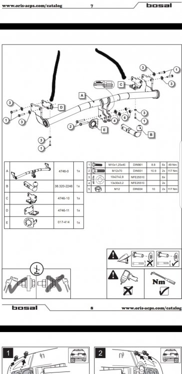

Dit is duidelijk geen wiebelhaak.
Zoals hier op tekening getoond wordt deze balk inderdaad zonder hulpstukken op de chassisbalken gemonteerd en zo hoort het ook. Het typenummer van deze Basal afneembare trekhaak voor de Kia Niro is 047461 en is van 2018.

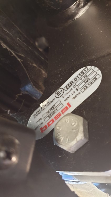

Goedemorgen Derrek, het betreft bij mij wel een VASTE trekhaak zoals op de montage handleiding en foto's zichtbaar is. Dus type 047461 wat op de montage handleiding staat.
Ik heb mijn dealer gemaild om een bevestiging dat het type trekhaak wat onder mijn NIRO zit en wat ook op het type plaatje wat op de trekhaak zit dus zeker de trekhaak is die bij deze montage handleiding behoort.
Het zou niet anders kunnen aangezien er op beide dezelfde gegevens vaste bosal typeClass A50-X   ( E7 ) 55R-011817 staat, zowel op mijn type plaatje en deze tekeningen.

De afneembare bosal die jij aanduid is het typeClass A50-X   ( E7 ) 55R-011669 komt uit 2016.
De (mijn) VASTE bosal is het typeClass A50-X   ( E7 ) 55R-011817 en komt uit 2018
Maar nogmaals, het gaat hier nu om een trekhaak met vaste kogel.
Hopelijk maken deze gegevens het alle andere forumleden nu duidelijker welke vaste trekhaak van Bosal de juiste is en geen wiebel haak is. Ben blij deze gegevens gevonden te hebben.
Misschien nog een dingetje, ik heb mijn NIRO in 13-07-18 Met de Bosal vaste trekhaak opgehaald, maar de juiste goede vaste trekhaak montage handleiding die ik geplaatst heb dateert uit 29-08-18 en is type 5. Het type plaatje wat op mijn trekhaak zit correnspondeerd wel met deze nieuwe montagehandleiding  Gegevens, zou er soms nog een eerdere type 4 zijn met exact dezelfde type gegevens?, ben toch erg benieuwd wat mijn dealer me gaat vertellen welke vaste Bosal type ik nu precies heb.

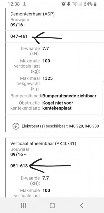

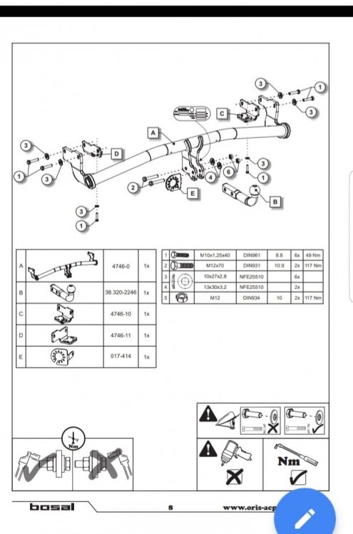

Er is dus idd ook een afneembare trekhaak met type nummer 047-461
Het verschil zit hem in hoe deze afneembare kogels afneembaar zijn.Beide dateren dus uit 2016 .

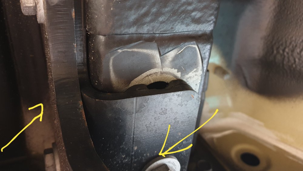

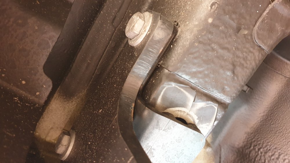

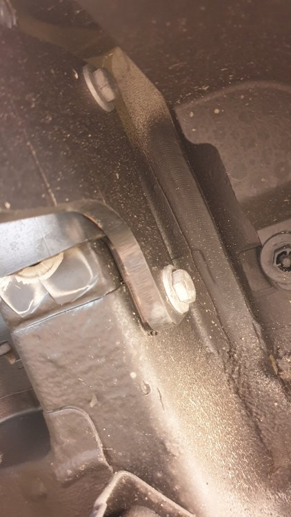

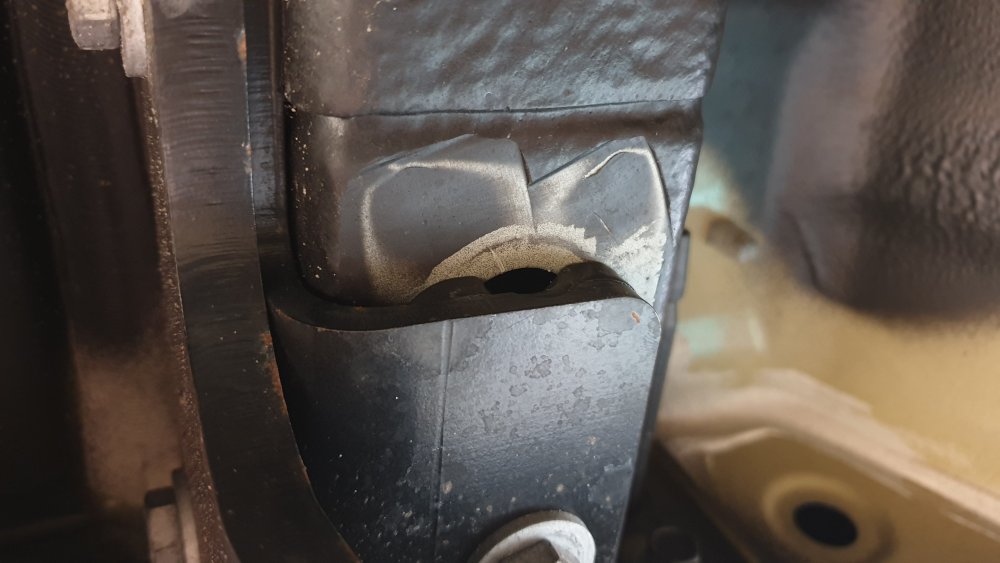

Heb net nog een keer geprobeerd duidelijker foto's te maken, heb nu ook beter kunnen kijken, ik kon nu duidelijk zien dat er bij mij zeker geen verlengstukken zijn gebruikt en dat ik de VASTE bosal is hetypeClass A50-X   (E7 ) 55R-011817 2018 heb .  Zie ook de foto.
Volgens mij zie ik op de foto alleen niet de bevestigingen C en D zitten ? 20190512_133521.thumb.jpg.166003d179106cac75d5fb59c9932bcc.jpg
Ik zie op jouw foto's duidelijk een stel bouten van onderaf in de chassisbalk gaan (naast de schuine verstevigingshoek), volgens mij gaan die bouten DOOR delen C en D, dus lijkt mij prima in orde.
2 uur geleden, Murcielaygo zei:
Maar op de tekening zie je volgens mij dat alleen de zijkanten van de chassisbalk gebruikt worden om de haak vast te zetten, de 2 uiteinden van de haak aan de buitenkant van de chassisbalk en C en D aan de binnenkant van de chassisbalk, bij mijn bevestiging zie ik niks aan de binnenkant zitten.? Toch?

Ik lees de tekening icm jouw foto's dat C en D aan de BUITENKANT van de chassisbalken zitten.
Dus chassisbalk, onderdeel C/D, bevestigingsplaat en daar dan twee bouten doorheen vanaf buiten en 1 bout vanaf onder in C/D.
Die laatste bouten zie je ook in de tekening.
46 minuten geleden, Murcielaygo zei:
Oké ik neem dit zeker van je aan, ik weet nu in ieder geval dat ik 100% geen wiebelhaak heb en dat het de vaste trekhaak van Bosal is Type 5 typeClass A50-X   (E7 ) 55R-0118172018 uit 2018, dus forumgenoten hopelijk heeft dit alles met alle foto's,  montage handleidingen en de goeie reacties jullie ook een stuk wijzer gemaakt, wil je nog een vaste trekhaak laten monteren of vervangen dan weet je in ieder geval dat deze van Bosal 1 van de juiste is.
