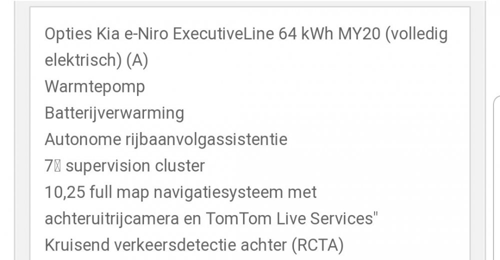

Op de Kia site bij de samenstellen is nu de 2020 versie (MY20) opgenomen, inclusief specificaties. Een driefasenlader wordt (nog?) niet genoemd.
Tje, wel leuk. Als ik de specs van de DynamicLine en de ExecutiveLine vergelijk, dan zie ik dat die eerste (de goedkoopste van de twee) wel UVO Connect bij de specs heeft staan, maar de duurdere ExecutiveLine niet. En dan heb ik het over de MY20-modellen.
Grappig genoeg zijn die andere (oudere?) twee modellen ook nog steeds te bestellen, zo lijkt het. Ze staan er tenminste nog steeds bij op "Stel je Kia samen".

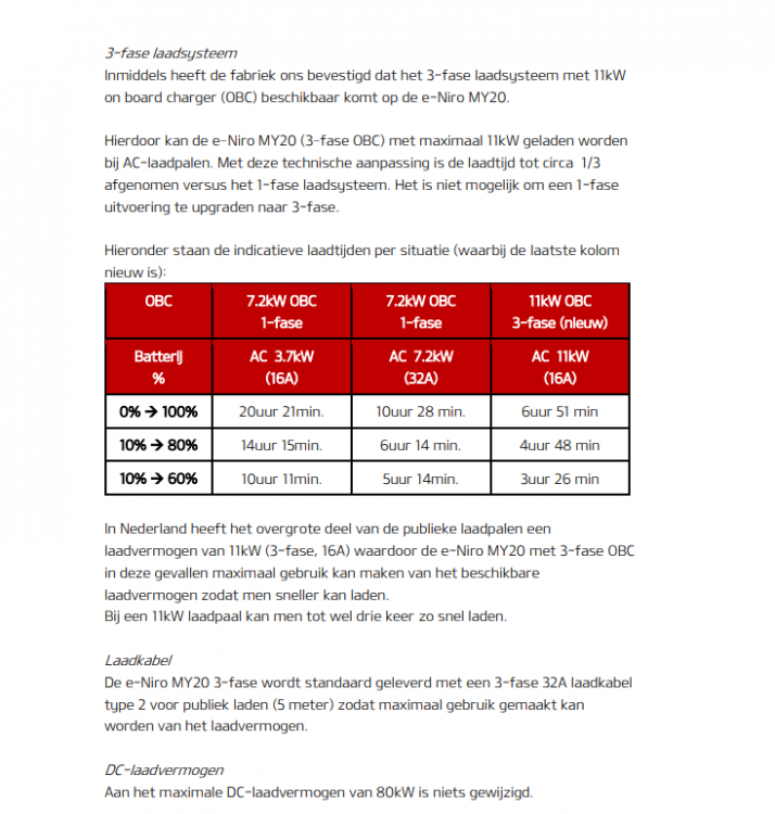

Volgens mijn dealer een groter navi display van 10.2 en mogelijk 3 fasen laden
Ergens las ik dat dit 3-fasen laden een optie wordt die pas vanaf november 2020 te leveren (te bestellen?) is.
  • 3 weken later...
Heb mijn nieuwe Kia E-Niro MY20 begin juni 2019 besteld, ik mag toch wel hopen dat ik deze geleverd krijg met een 3-fase laadsysteem. Heb inmiddels een 3-fase laadapparaat laten installeren. De hoofdzekering is 3 x 25 A dus goed voor 22 kW laadvermogen (3-fase), maar als de MY20 geleverd wordt met 1 fase dan kan ik maar 7,4 kW laden.
@André van den Elsen sterker nog, met 1 fase op 3x25A kun je theoretisch max met 25A laden, 16-20A als je het veilig wilt doen. Max 4,3kW dus. Maar.. ik heb er nu al ruim 12.000km op zitten en heb daar meer dan genoeg aan. Alleen als je meer dan 200km per dag rijdt (dus de volgende dag weer meer dan 200km) dan is meer vermogen wel heel prettig.
Voor op locatie is 22kW wel fijn denk ik, dan ben je in een middagje weer vol tijdens een bezoek ergens.
aangepast door jwv
Overigens (he waarom mag ik na een uurtje ineens niet meer mn bericht aanpassen? :no:), voor 22kW zou je 3x32A nodig hebben. 3x16A (11kW) zal waarschijnlijk de max. laadsnelheid van de nieuwe e-Niro zijn, de meeste EVs die 3 fase laden doen dat.
