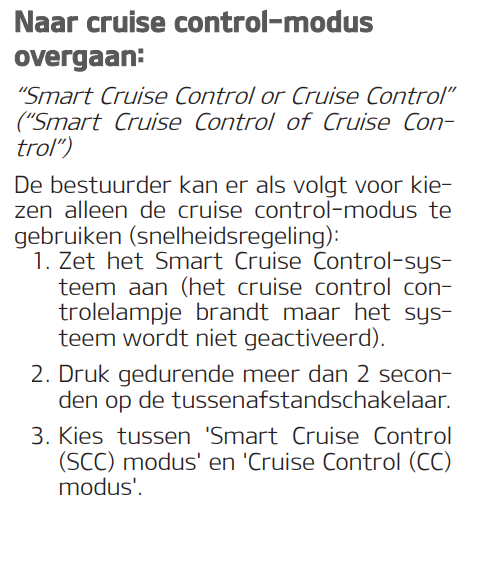

Vandaag voor het eerst in mijn leven op de cruise controle gereden. Werkt perfect maar als ik cc aanzet dan springt die gelijk op de adaptieve cruise controle. Het lukt me niet die uit te zetten ondanks dat ik langer dan 2 seconden op het betreffende knopje druk. Remmen voor langzamere auto voor je gaat iets te abrupt maar is mee te leven. Ook lfa werkt probleemloos. Je merkt wel lichte weerstand in stuur maar ook dat went snel. Wel richtingaanwijzer gebruiken als je van rijbaan wisselt. Een kind kan de was doen. Heerlijk rijden zo.
4 uur geleden, Doublebogey5 zei:
Probeer even langer de knop in te drukken dat je de afstand tot je voorganger kan wijzigen. Bij mij duurt dit ook iets langer dan 2 seconden.
Ik kan de afstand tot de voorgangers prima regelen. Zet 'm op 1 blokje want anders gaat-ie wel heel snel remmen. Maar ik dacht dat je de acc helemaal uit kon zetten door langer dan 2 seconden op het betreffende knopje te drukken. Niet dus. Hoe gaat dat dan wel?
32 minuten geleden, Doublebogey5 zei:
Dan moet eerst je CC uit staan dan werkt het pas. Dus bijvoorbeeld even doen net na het starten van de auto(wel eerst op mode drukken anders gebeurd er zoizo niks)

Je kan dus ook de adaptieve stand uitzetten, zodat alleen de cc aanstaat. Is vaak lekkerder rijden op b.v. Amsterdam- Utrecht weg. Ik vindt dat dat was rustiger rijdt. Niet steeds afremmen als je te dicht bij je voorganger rijdt. Gewoon rustig op tijd inhalen. CC staat dan op 105 km/uur.
Heel stom misschien maar ondanks allerlei tips van anderen lukt het me nog steeds niet die betreffende stand continu uit te zetten. Vind het ook niet al te erg trouwens, want om eerlijk te zijn vind ik het zo wel lekker rijden. Je hoeft dan niet altijd zelf wat bij te remmen of gas te geven. Alleen je richtingaanwijzer gebruiken, that's it.
1 uur terug, Doublebogey5 zei:
Het kan niet constant uit als je je motor weer start staat SCC weer aan.
