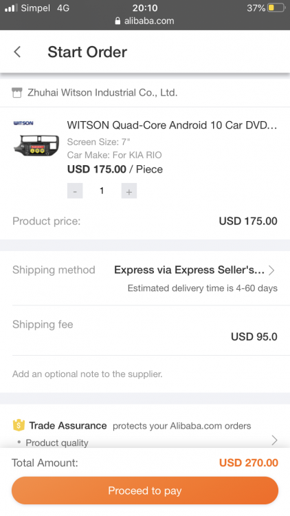

https://www.belastingdienst.nl/wps/wcm/connect/nl/internetaankopen/content/hoeveel-betaal-ik-de-douane-als-ik-iets-koop-bij-buitenlandse-webshop
3 tot 4.5% over aankoopbedrag, verzendkosten en zo en dan nog eens BTW over het geheel zo te lezen.
Heb alleen even geen puf omdat ook nog uit te rekenen....;-)
Link to post
Share on other sites
Als ik puur op die €175 een percentage van 4,5% loslaat en daar nog eens BTW overheen gooi kom ik op ruwweg €50 incl. BTW (dik €40 excl.) voor de verzending...
Link to post

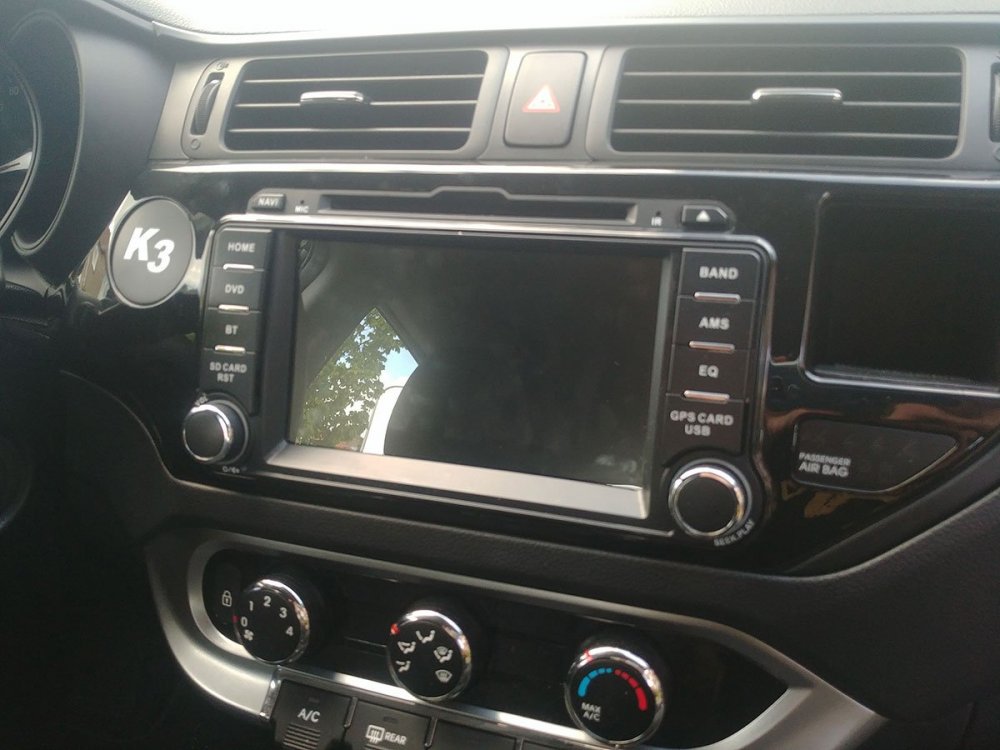

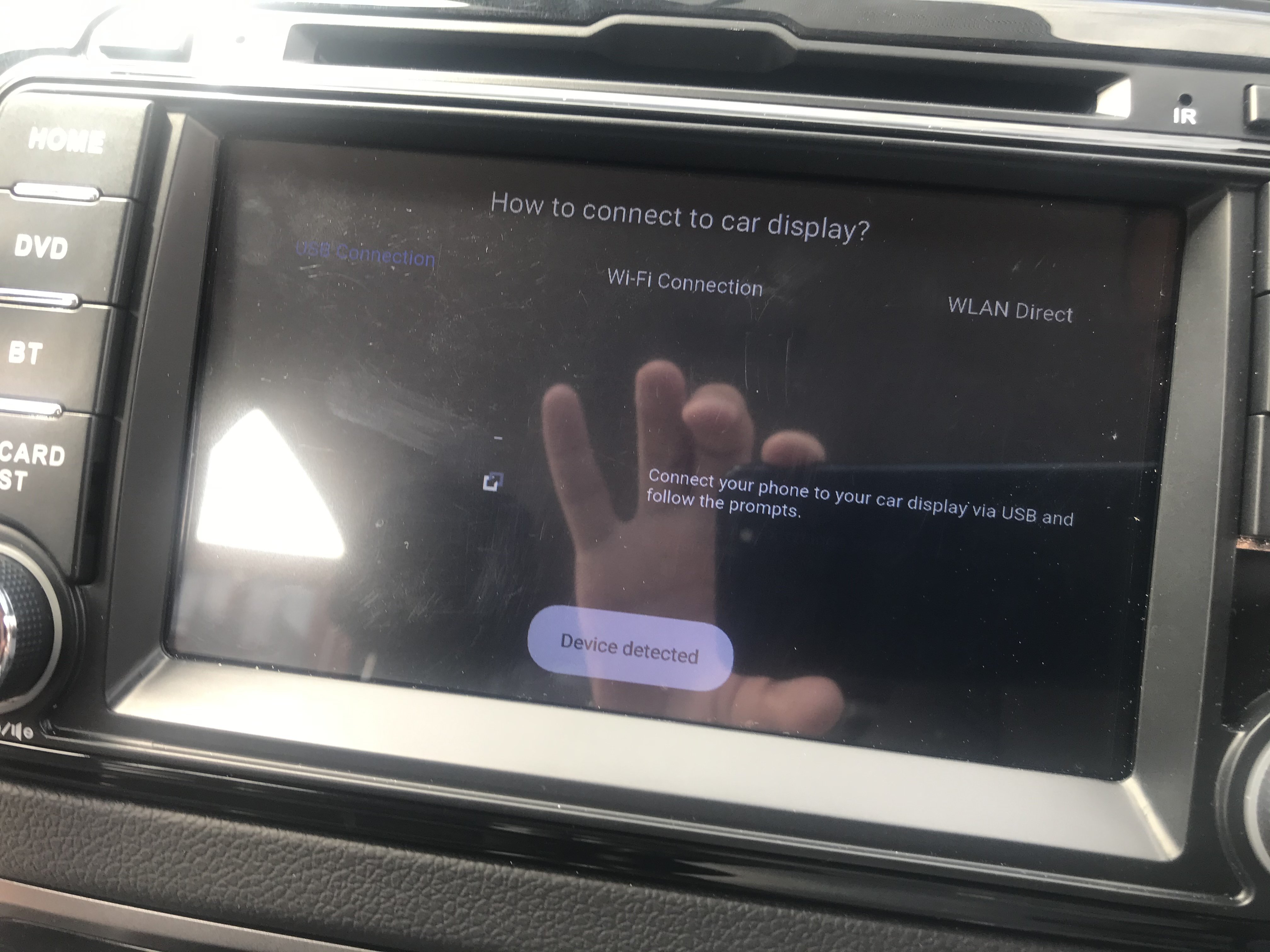

Inmiddels heb ook ik de Witson binnen en vandaag ook ingebouwd. Ik moet het systeem nog een beetje uitvogelen etc etc. Maar ik loop al direct tegen wat problemen aan.
Ik krijg mijn Iphone niet gekoppeld via EasyCon of easyconnection op het systeem, zodat ik me screen kan mirroren. Als ik me telefoon aansluit met usb krijg ik wel de melding Device detected. Maar verder gebeurd er eigenlijk niks. Ik moet het systeem wel vertrouwen op me telefoon. Maar op het systeem zelf kom ik niet verder. Via Bluetooth heb ik wel enigszins een connectie, want dan lukt muziek afspelen vanaf me telefoon wel. En ook me contacten importen is gelukt bijvoorbeeld. Maar ik denk dat dit allemaal via Bluetooth is gebeurd.
heeft iemand een idee?
Link to post
4 uur geleden, Murcielaygo zei:
Wat gebeurd er als je op de andere opties (WiFi en WLAN) tikt?
WiFi pakt die ook niet, terwijl ik wel op de hotspot van me iPhone zit en daarmee in de playstore van alles kan downloaden en dus verbinding heb. Die Wlan doet niks, maar dat lijkt me ook sterk. Want dat is internetverbinding met de kabel volgens mij
Edited by Jeffrey Ricardo
Link to post
21 uur geleden, Milan070 zei:
Heb je EasyCon ook op je telefoon geïnstalleerd?
Ja, maar krijg vooralsnog geen verbinding. Alleen via Bluetooth lukt het me muziek af te spelen met BT music. En me telefoon laadt ook gewoon op. Maar verder krijg ik totaal geen verbinding
Link to post
