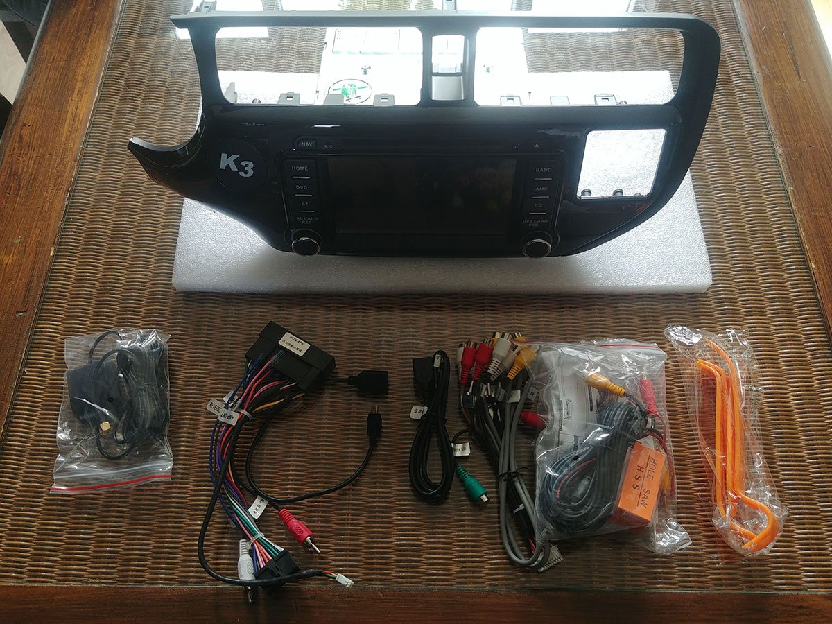

Nou vandaag was het zover. Mijn witson was binnen! Aangezien ik momenteel niet kan werken door de corona, meteen maar begonnen met inbouwen..
Doosje uitpakken, dit zat er in

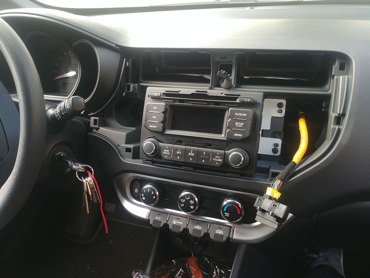

Vervolgens de oude radio er uit

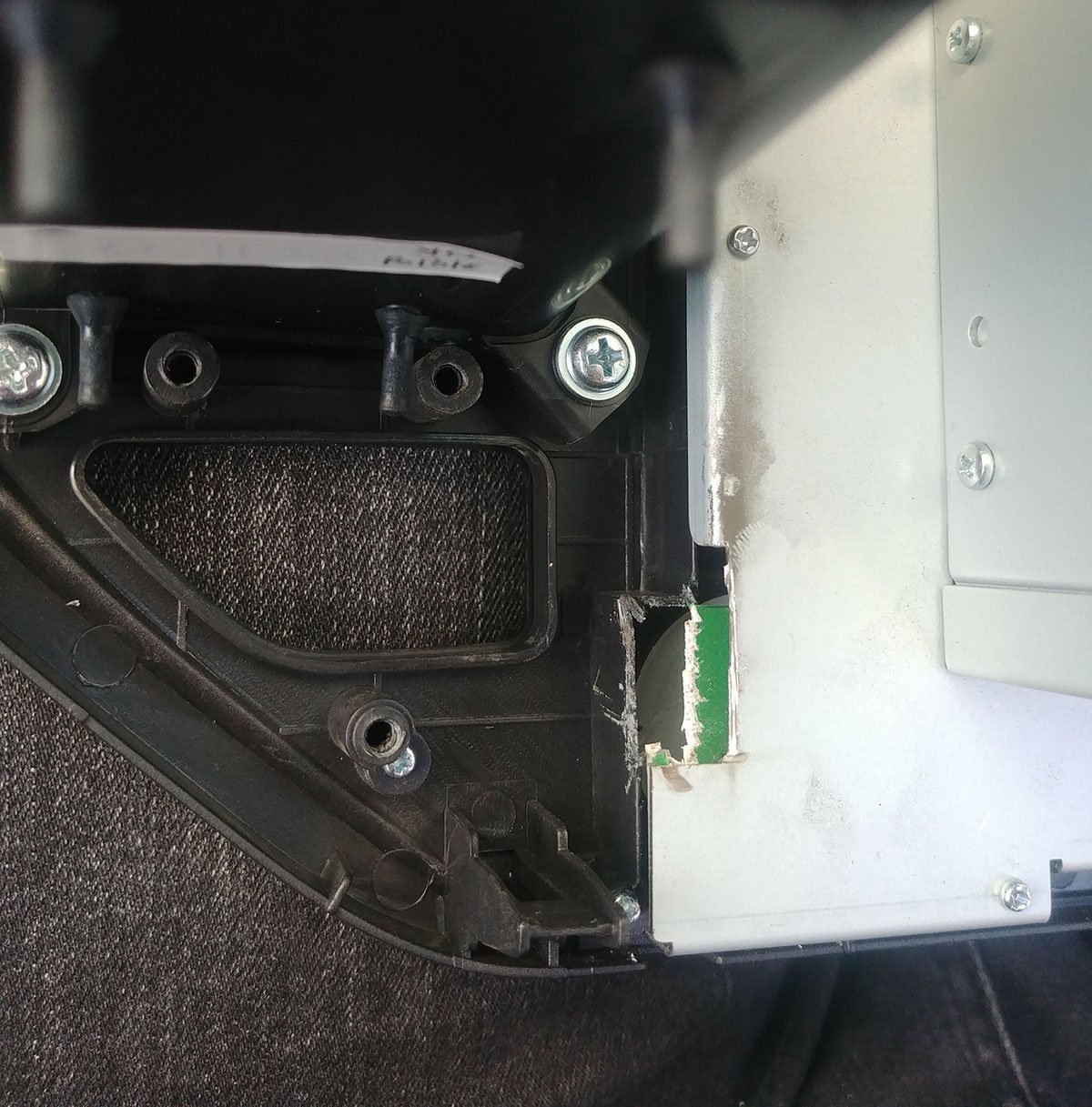

Hoekje er af gedremelt omdat anders de aibrag lampjes niet meer passen. Helaas was het hoekje metaal niet genoeg, dus ik moest ook een stukje van de printplaat en het plastic afknabbelen met een tang.

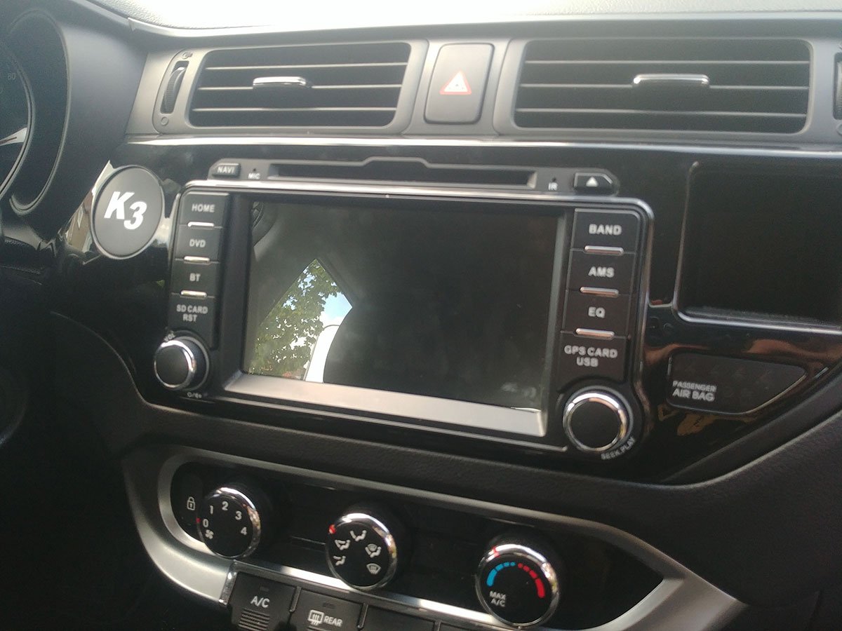

Alles aangesloten en de behuizing terug gezet. Top!
Even een dvd-tje erin. Leuk, filmpje kijken! Ah natuurlijk, hij pakt geen cd's en dvd's. Waarom zou alles ook werken..
Nou zoals je ziet ben ik dus niet helemaal tevreden. Over het algemeen op zich wel want de radio heeft goede functies en past ook goed. Maar die van mij heeft dus een defect. Hij pakt de cd's/dvd's niet goed. Ze gaan er niet helemaal in. Ik heb hierover contact opgenomen met de leverancier, ik ben benieuwd wat ze hiermee doen. Nou denk ik niet dat ik er veel gebruik van had gemaakt maar toch, het moet gewoon goed zijn. Het is voor mijn zoontje wel leuk dat hij tijdens een lange rit een dvd kan kijken.

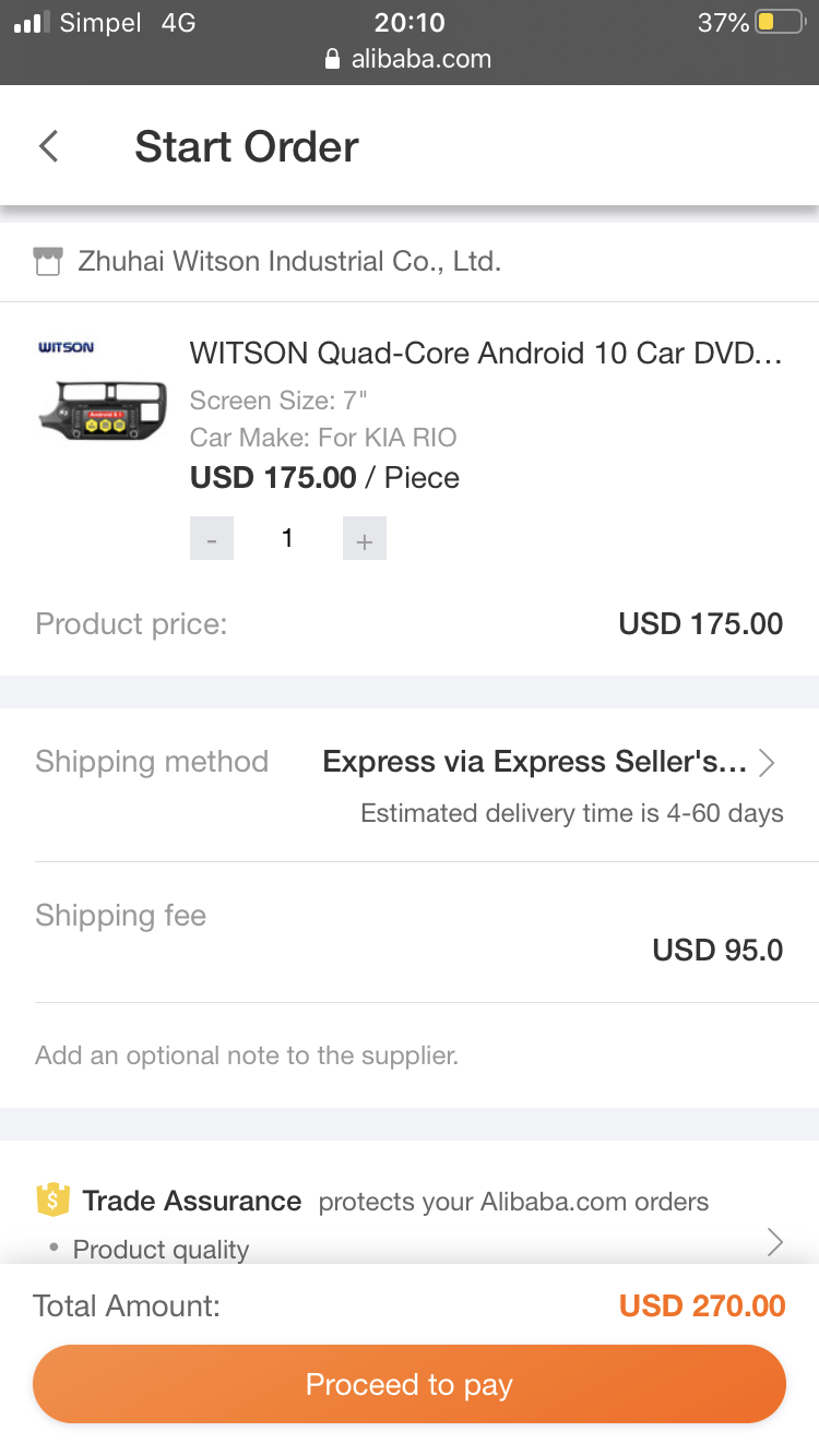

1 uur terug, Jeffrey Ricardo zei:
Hebben jullie bij het bestellen van die Witson ook nog 95 dollar shipping fee moeten betalen?
Dat zijn toch de invoerrechten +btw?!
Link to post
Share on other sites
13 minuten geleden, Machlo zei:
Ja kan best, maar had niet gedacht dat die zo hoog zouden zijn eerlijk gezegd. Dus mijn vraag ook of dat klopt die 95 dollar, dat dat bij iedereen was die die Witson had besteld via AliBaba

Ik kreeg die ook bij m'n winkelmandje erbij. Ik heb uiteindelijk alleen niet besteld, want het airco gat is nog steeds niet gefixt door ze. Je zal dus zelf, zoals hierboven ook is gebeurd, moeten friemelen om de airco / gordel signalen goed in het gat te krijgen. En volgens mij zijn het geen invoerrechten, maar shipping omdat ze het vanuit Europa versturen om de invoerrechten te voorkomen. (dacht ik uit m'n hoofd gezegd)
