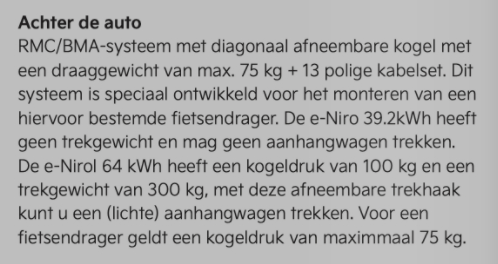

gjcvro Geplaatst 13 Maart, 2021 Geplaatst 13 Maart, 2021 (aangepast) De 64kWh versie heeft wel een trekgewicht gekregen, net als de E-SOUL. Nog niet echt veel, net te weinig vind ik persoonlijk. bron: https://dedigitaleshowroom.nedlinx.nl/e-Niro/ 13 Maart, 2021 aangepast door gjcvro Quote

Westlander Geplaatst 17 Maart, 2021 Geplaatst 17 Maart, 2021 Ben ook heel benieuwd. In de Carbase database is nu ook te zien dat het model 2021 iets mag trekken. Nu vraag ik me wel af welke haak je nu moet monteren: dit is dan naar mijn idee dan geen RMC-haak. Is er al wel een specifiek model trekhaak dat past onder de e-niro? Quote
Hippe lip Geplaatst 17 Maart, 2021 Geplaatst 17 Maart, 2021 1 uur terug, Westlander zei: Ben ook heel benieuwd. In de Carbase database is nu ook te zien dat het model 2021 iets mag trekken. Nu vraag ik me wel af welke haak je nu moet monteren: dit is dan naar mijn idee dan geen RMC-haak. Is er al wel een specifiek model trekhaak dat past onder de e-niro? Nee, geen RMC-haak, want dat is een draaghaak. Daarmee kun je nix trekken. Er zijn genoeg haken die erop passen. Bijvoorbeeld de Mobis, die van het Hyundai/Kia-concern komt. En als je een haak wilt zoeken, zoek dan op het tweakersforum eens op het trefwoord 'wiebelhaak'. Dan zie je ook wat je in elk geval niet moet hebben. Quote
