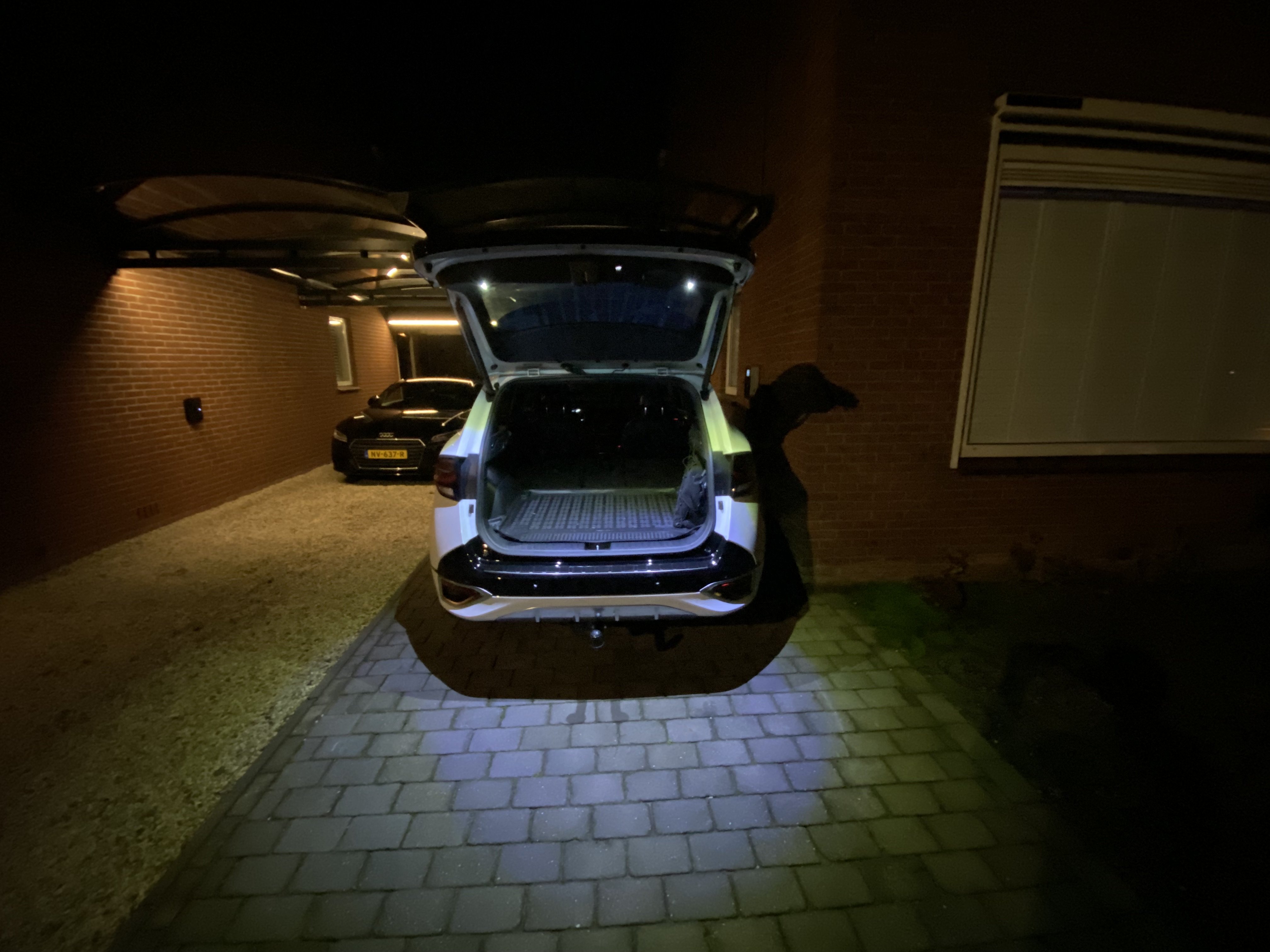

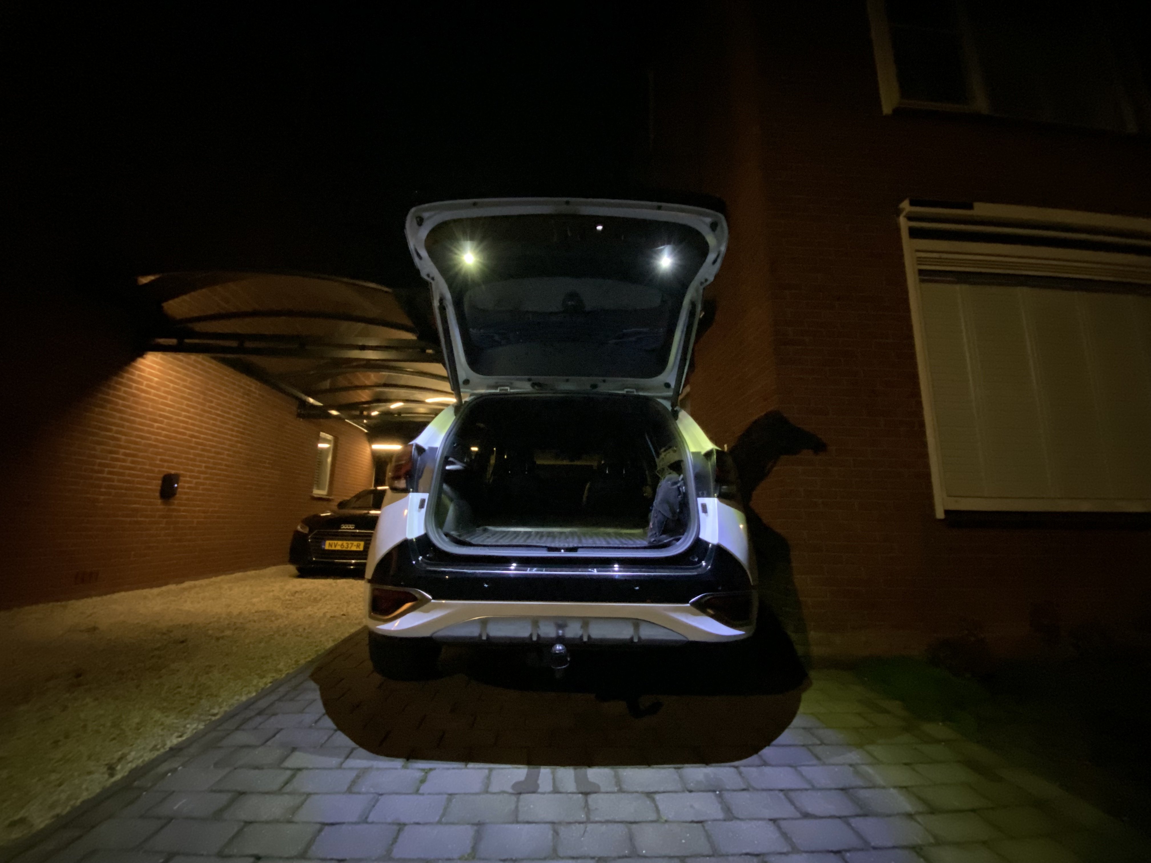

Vandaag twee kleine eagle eye spotjes van Amazon ingebouwd in de achterklep.
Geven een zee van licht voor slechts een paar tientjes.
Met de handleiding van https://www.mobisparts.eu/accessories/kia-models/detail/sportage-phev-gt-line-my22/66652ADE00 is het prima zelf te doen met het juiste gereedschap.

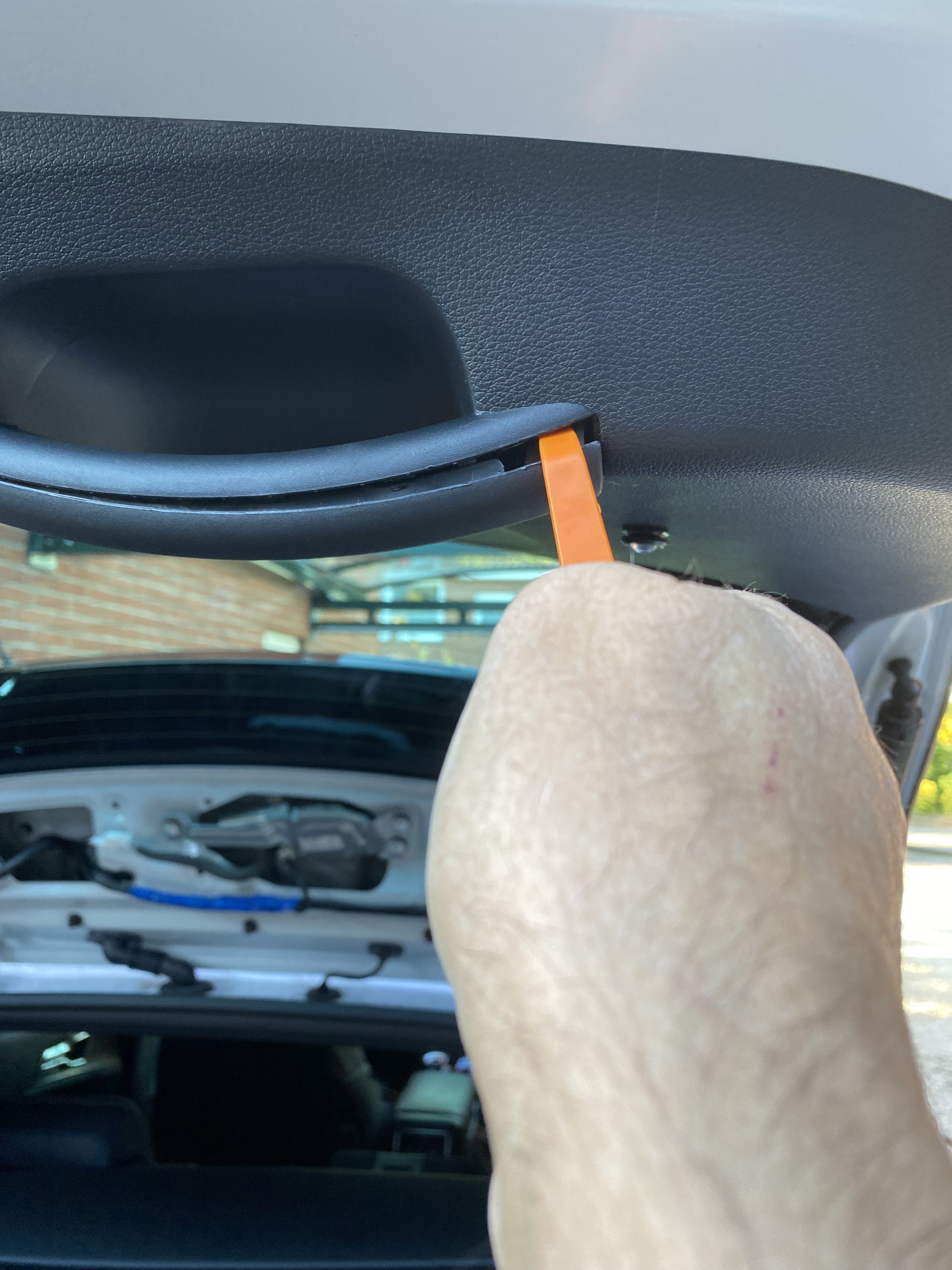

Uitdaging zijn de twee schroeven onder de handgreep. Dat staat dus net niet in de handleiding. De kap is eraf te tikken met een stevig, breed ±3cm en plaat stuk gereedschap. Plaats deze in de gleuf aan de onderzijde en geef er dan een tik op.
Is inderdaad een lastige kap om van het handvat af te krijgen!

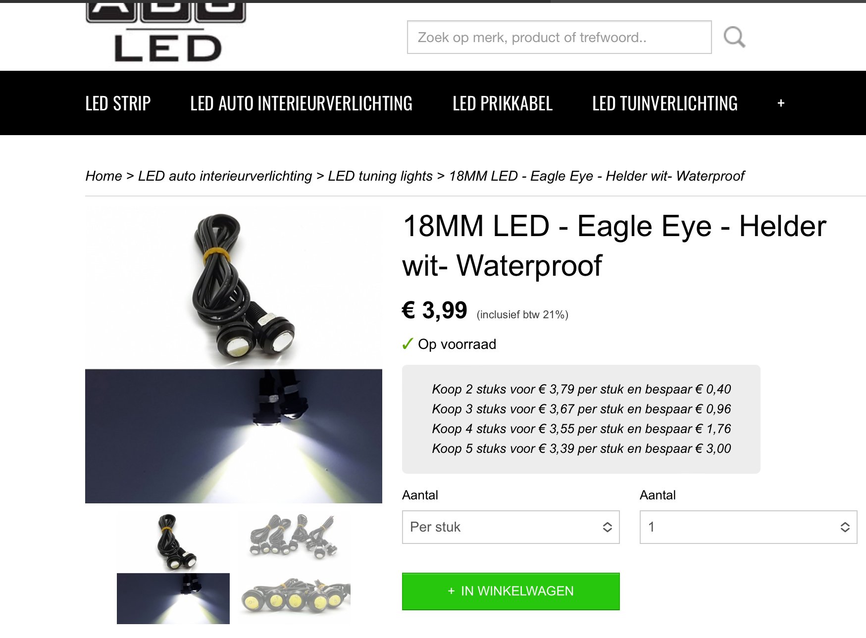

Deze ingebouwd in mijn Q5
Je zal er ook siliconendraad 0,5mm2 bij moeten bestellen, want de draden gaan door het rubbertuletje tussen carrosserie en achterklep (draad moet daarin makkelijk kunnen buigen en bewegen)
