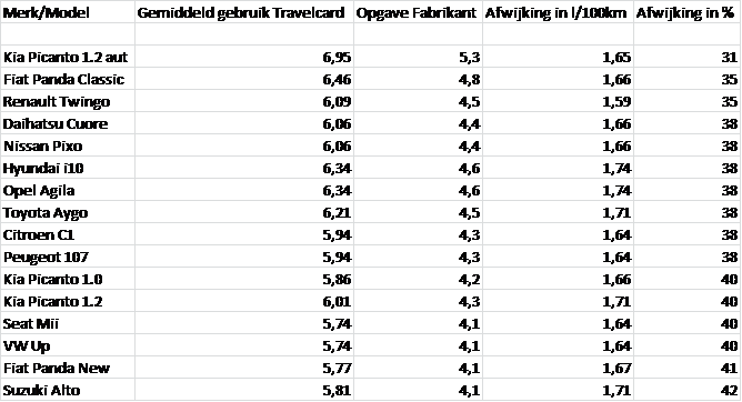

Ik heb even wat verbruikscijfers van Travelcard bij elkaar gezet. Hier worden voldoende cijfers vergaard om een écht representatief beeld te krijgen van het werkelijk verbruik. Wat mij opvalt is dat hoe lager de verbruikscijfers van de fabrikant zijn hoe hoger de afwijking met het praktijkverbruik. Ook valt mij op dat hoe jonger de auto is hoe hoger de afwijking is. Dat is wat mij betreft toch een duidelijke indicatie dat de fabrikanten niet echt bezig zijn met het echt zuiniger maken van de auto's maar vooral bezig zijn met het halen van zo gunstig mogelijke cijfers bij de Europese verbruikstest.

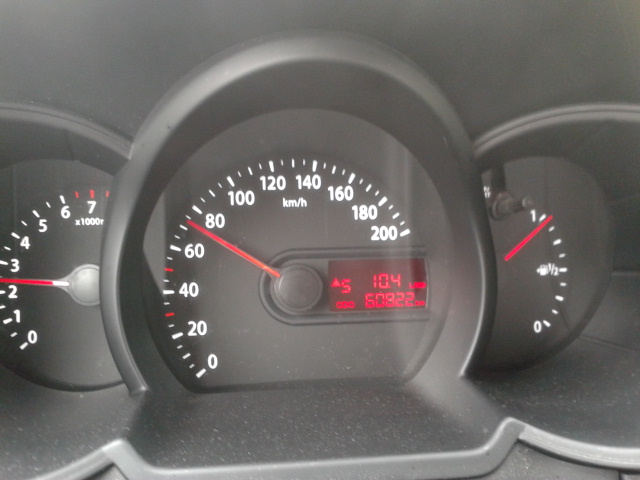

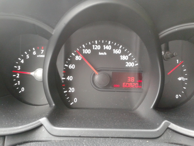

Een paar momentopnames met de blik op de kilometerteller en de boordcomputer met het actuele verbruik,
motor warm, ~10 km gereden, geen licht, geen airco, ramen dicht, 1 persoon zonder bagage:
85 kmh constant, bc 3,1 L/100km post-4422-0-21479500-1368469227_thumb.jpg88 kmh constant, bc 3,9post-4422-0-15220700-1368469240_thumb.jpg
Het kan dus wel zuinig als je constant rijdt, de weg en het verkeer mee hebt. Maar dat zijn momentopnames. Hoe meer je van die condities tegenkomt bij je dagelijkse ritjes, hoe dichter bij die waardes je kunt komen.
Dat laatste is waarom de Picanto volgens mij zo'n hoog gemiddeld verbruik laat zien. Hoe vaker je stilstaat en weer op moet trekken, hoe slechter je gemiddelde wordt. Mijn Picanto kan dan waardes laten zien tot 25 L/100km (= 1 op 4!) Ik probeer die momenten dan ook zo weinig mogelijk op te roepen, anticiperen dus, en rustig optrekken en vlot opschakelen (schakelindicator).
