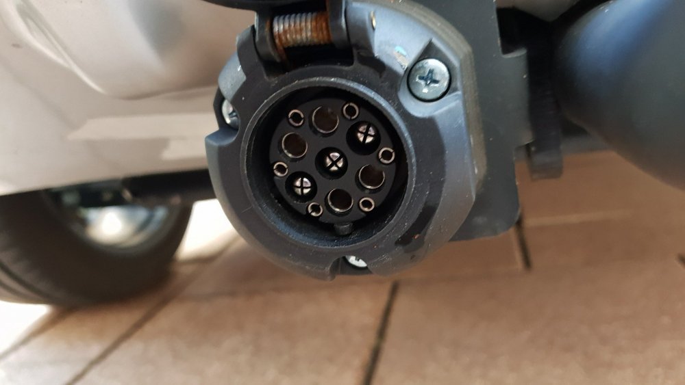

Ik heb bij mijn vaste trekhaak ook een 13 polige laten monteren.
Ik heb een Bosal fietsendrager gekocht waar standaard 2 stekkers aanzitten, de ene kant is 7 polig, pak je de andere kant dan is ie 13 polig, ik heb de 7 polige aangesloten gehad en dat paste direct, echter toen ik de 13 delige kant is wilde aansluiten om te kijken of hiermee het achteruitrijlicht en de achtermistlamp gingen branden zag ik dat het zo standaard met geen mogelijkheid aan kon sluiten en heb ik daar dus wel weer een aparte adapter voor nodig.
Ik weet niet of dit te maken kan hebben of de dealer er een Jaeger stekker of een 13-polige Mulitcom (Feder) of Mulicom West stekker gemonteerd heeft ?
Het lijkt erop dat de dealer een Jaeger stopcontact heeft gemonteerd, die is namelijk niet uitwisselbaar met een 7-polige stekker.
Een 13-polig Multicon West stopcontact is wél uitwisselbaar met een 7-polige stekker.
In onderstaand artikel lees je er meer over.
https://caravancampercenter.nl/tips/aansluitschema-caravanstekker/
Aanhangeraansluitingen blijven een terugkerend probleem. Afgelopen maand heb ik drie verschillende aanhangers achter mijn Niro, met Multicon West stopcontact gehad.
Dit leverde drie verschillende resultaten op. De eigenaren van de aanhangers hadden nooit een probleem met de verlichting, zeiden ze;-). Bij een aanhanger deed het rechter knipperlicht het niet (lampje was ok), bij de tweede deed het linker knipperlicht het niet (lampje ok) en bij de derde (van Gamma) werkte alles perfect. Ook met het fietsenrek op de trekhaak werkt alles prima. Wie het weet mag het zeggen....
aangepast door Vince
iets vergeten
De 7 polige van de fietsendrager paste dus wel maar de 13 polige van de fietsendrager dus niet.!
Ik denk dat dit een multicon west 13 polig is die nu onder me Niro zit en die van mijn fietsendrager heb ik net gekeken is een Jaeger aansluiting dat is zeker. Ik heb dus om de 13 polige van de fietsendrager te gebruiken een adapter van 13 polig Multicon West naar 13 polige Jaeger nodig. ( helaas )
Hier moet dus een aparte adapter ( kabel ) nog tussen, had dit niet verwacht, dacht dat het met 13 polig direct zou passen, heb dit met een fietsendrager in Duitsland volgens zegge wel nodig.
aangepast door Eric-H
Het stopcontact op de grote foto is idd een Multicon. Ik was even verbaasd dat je voor een fietsenrek persé een 13-polige aansluiting wilt hebben, maar ik zie nu dat de Bosal-rekken een mistachterlicht hebben. Wel zo veilig!:dup:
Het schijnt in Duitsland verplicht te zijn dat ook fietsdragers een mistachterlicht hebben. Echter in Nederland niet en daarom mogen auto's met Nederlands kenteken in Duitsland fietsdragers zonder mistachterlicht gebruikt worden. Daar mag je dus in Duitsland niet voor geboet worden.
Een 7-polige aansluiting had geen mistachterlicht aansluiting, echter na de verplichting in NL voor een mistachterlicht op aanhangwagens was er in een 7-polige aansluiting hiervoor geen pin meer over en werd in veel 7-polige aansluiting de constante 12Volt aansluiting gebruikt om het mistachterlicht aan te sturen. Dat gaat goed als aan beide kanten (auto en aanhanger) deze aansluiting zo aanwezig is. Maar zodra je een (leen- of huur-)aanhanger of caravan gebruikt met een 7-polige aansluiting en je auto heeft (nog) de constante 12V op deze pin staan, dan brandt altijd het mistachterlicht op de aanhanger en die kun je dan niet uitzetten. Daarom zie je regelmatig aanhangers met brandend mistachterlicht.
Al met al een hoop geknoei en ik heb dan ook een fietsdrager met mistachterlicht (en achteruitrijlicht) aangeschaft en een 13-polige Jaeger aansluiting.
