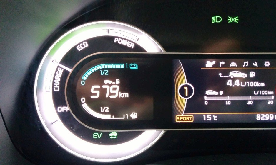

Mijn 2017 model staat 's ochtends (afhankelijk van het seizoen) tussen de 50 en 65 %. Gek genoeg begon hij op een koude februari-ochtend de eerste km als een gek te laden. Alsof de software even van slag was<_<:balloon_11:.  De motor draaide met een hoger toerental dan normaal. Vreemd genoeg is dit maar één keer gebeurd.
