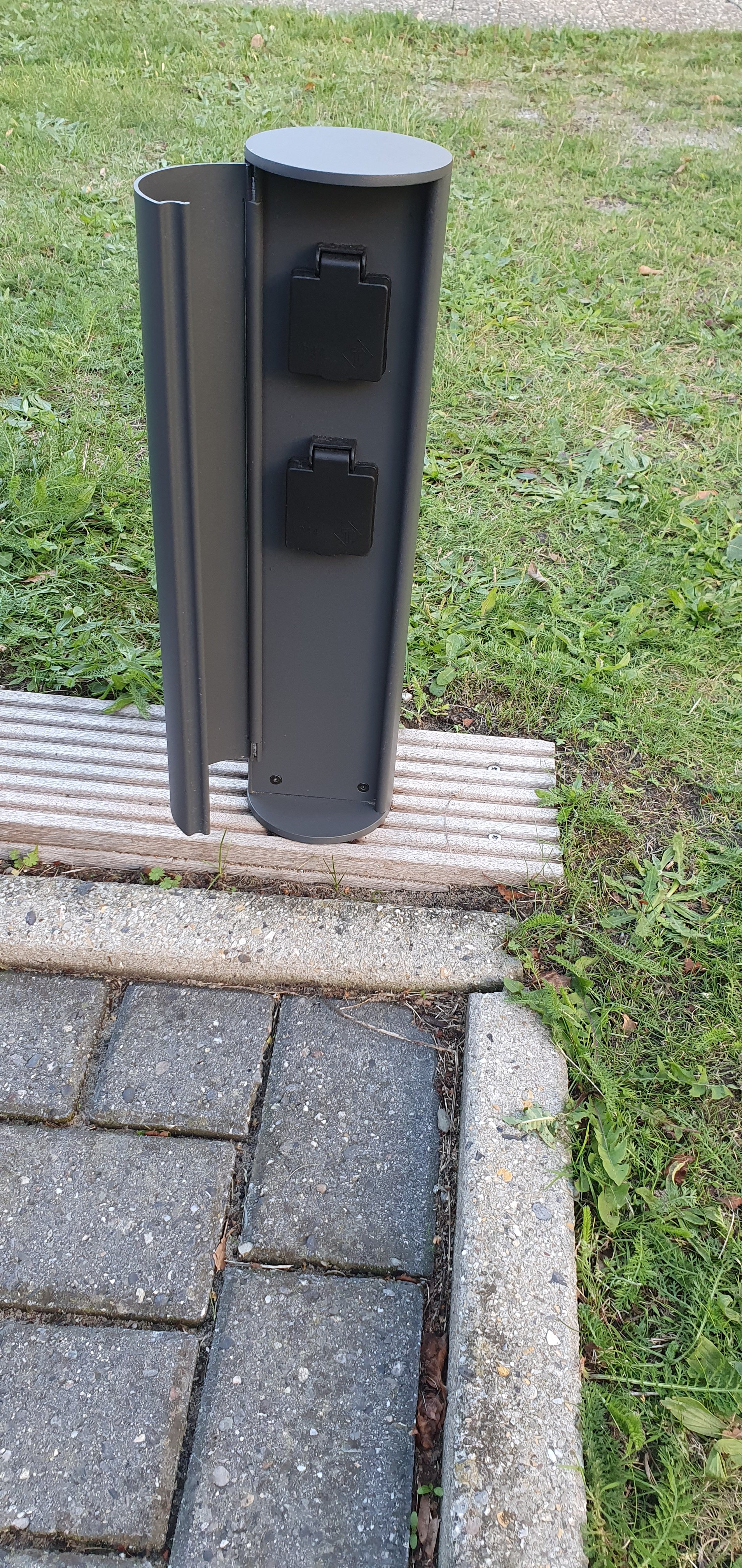

Kun je dan niet beter kijken naar iets van een kast waar je die WCD in kwijt kunt EN je grannycharger?
Dan is die ook beter beschermd tegen weersinvloeden en kun je de charger ook niet per ongeluk uit de WCD trekken...
Zoiets als dit; ik weet niet of de charger achter de klep zal passen, maar dan weet je wat mijn idee is...
https://www.lampen24.nl/lucande-corban-stopcontactzuil-met-deur-172886-nl-nl.html
Barney schreef,
Dat zijn idd de geschikte palen en zeer praktisch, nu nog kijken naar een met slot afsluitbare, bedankt voor deze erg goeie tip Murcielaygo.

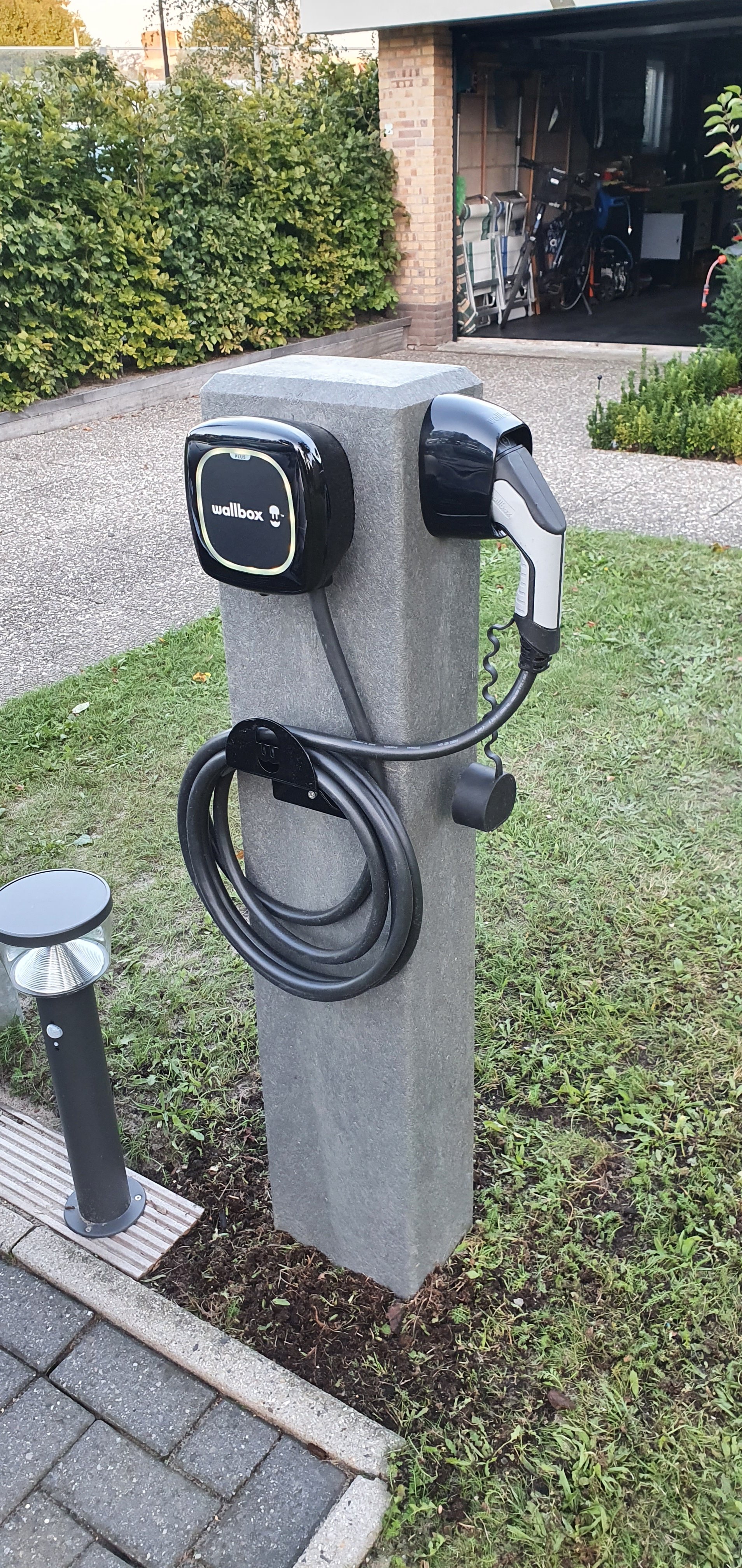

Met alle lof voor # Murcielaygo die met deze geweldige tip kwam, totaal 30M kabel onder de grond doorgetrokken en vanmiddag de extra groep laten plaatsen.
Laad de PHEV nu maar komen.😋
aangepast door BarneyRubble

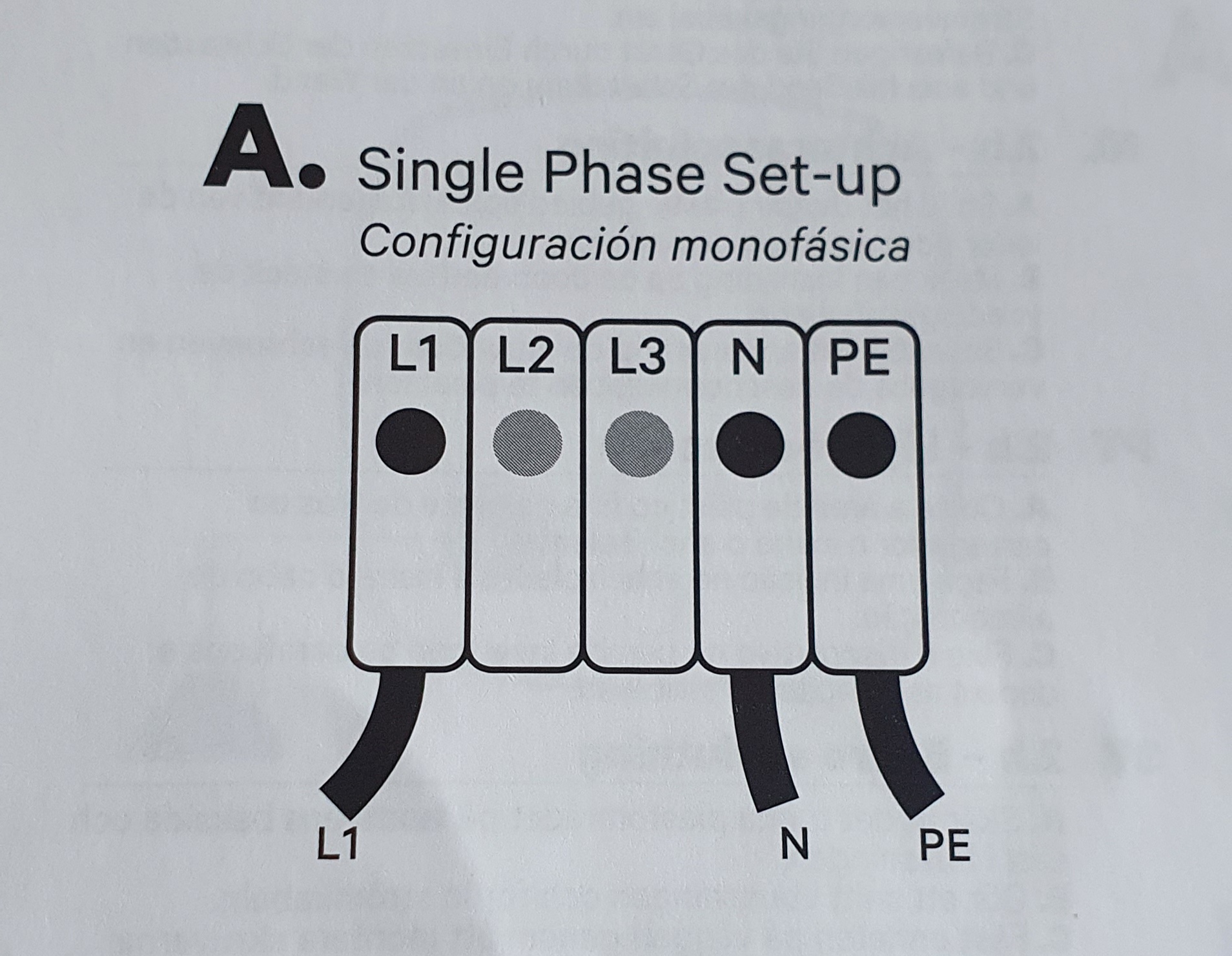

Aangezien de auto zelf maar maximaal 1 fase 32A kan opladen, heeft het weinig zin om een 3 fase aansluiting te realiseren tenzij je in de toekomst een volledig elektrische auto wil aanschaffen die op 3 fase kan laden. Daarnaast hebben de meeste huishoudens maar maximaal 16A per groep beschikbaar en geen 32A. Met de lader die door Kia wordt meegeleverd laad je op met 1 fase 10A, wat neerkomt op 2,3kwh. Met een 1 fase mobiele lader of laadpaal kun je wel de volledige 16A benutten. Dan laat je dus op met 3,7kwh.
Ik heb zelf deze laadpaal gekocht en aangesloten op een aparte groep.
https://m.nl.aliexpress.com/item/4001037101388.html?trace=wwwdetail2mobilesitedetail&spider=y
Dat ding werkt als een tierelier. Moet wel zeggen dat de prijs wel aanzienlijk hoger is geworden. Ik heb hem gekocht voor 350 euro.

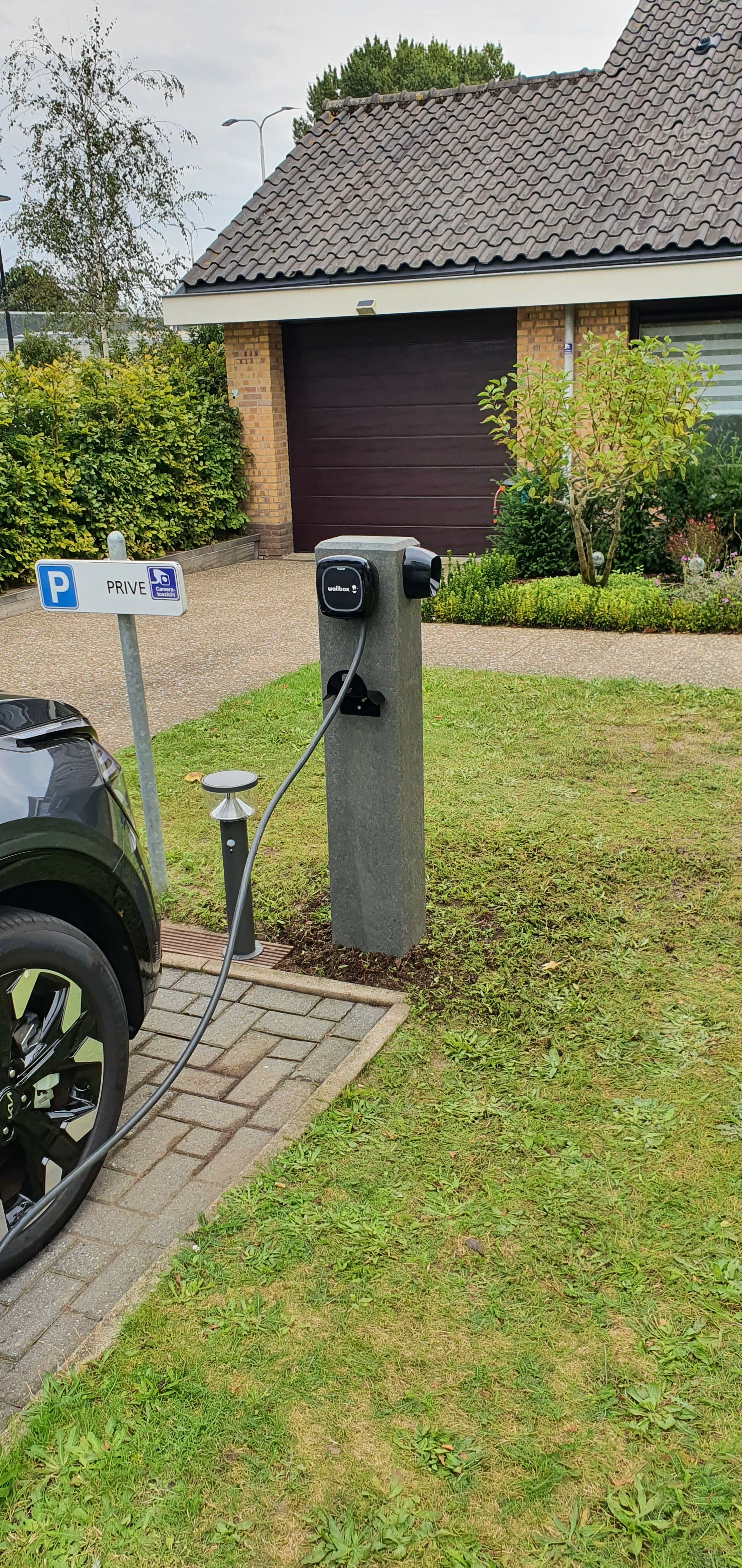

Ziet er goed uit hoor, helaas kunnen wij tot nu toe max.16Amp 1Fase 3,7kwh laden, de 32Amp redden we op dit moment zeker nog niet.
Vandaar dat ik het simpel heb gehouden en snachts via een extra buiten stopkontakt op een aparte groep op 220v ga laden. Hieronder de " laadpaal " van 65 euro die ik hiervoor ga gebruiken🤔, ik heb er wel een goeie sonarlamp naast gezet voor verlichting in de avonduren.

Wij laden ook gewoon op met 16A 1 fase. 32A heeft bijna niemand in Nederland. Een stopcontact kan ook 16A aan, maar dan moet je wel een lader hebben die op 16A ingesteld kan worden. De standaard stopcontactlader van Kia kan bijv max 10A aan, wat neerkomt op 2,3kwh. Daarnaast bestaat er een reeel risico op oververhitting van het stopcontact als er voor een langere tijd op maximale belasting wordt geleverd. Vandaar dat wij voor een 1 fase 16A laadpaal hebben gekozen.

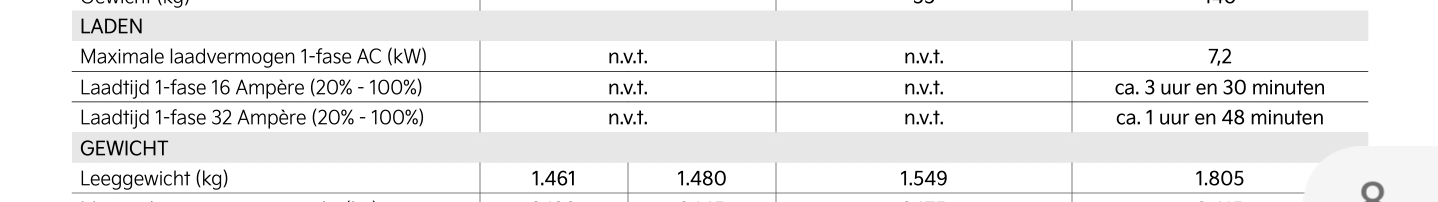

Het systeem in de auto ( de ontvanger ) kan dus max 10A en 2,3kwh ontvangen met de kabel voor het stopcontact.
Jij laad straks thuis dus met 16amp 3.7kwh en met de mobiele laad kabel dus rond de 1.48 uur tijd nodig tot volle accu.?

Nee, ging het maar zo snel. Haha. Accu van de PHEV is volgens mij 13,9kwh. Dat betekent dus een oplaadtijd van 13,9/3,7=3 uur en 45 min. Dat is in ieder geval sneller dan met 2,3 opladen (6 uur).
Daarnaast kan de auto wel gewoon 16A of 32A aan, maar de laadkabel die kia erbij levert voor het stopcontact is maximaal 10A. Dus je kunt beter een oplader kopen die max 16A kan leveren als je sneller wil laden.

Oke duidelijk, wat zal dan de reden zijn dat ze er maar een " thuis " kabel van 10A voor 2.3kwh bij leveren?
Mijn max vermogen in de meterkast is 16A met 3.7kwh .Als ik dus hiervoor een geschikte kabel vindt dan is ie bij mij dan ook met 3u.45 min vol 🤔
Bijvoorbeeld deze kabel die 3.7kwh levert met verschillende instelling wat Amp betreft🤔
Maar het schijnt wel zo te wezen dat als je met de standaard meegeleverde 10amp 2.3kwh type 2 kabel oplaad dat de kans op oververhitting zo goed als uitgesloten is, mits deze op een eigen aparte groep gemaakt zit.🤔 dus voorlopig laat ik het even voor wat het is, laden doe ik snachts en de praktijk zal het leren.😉
