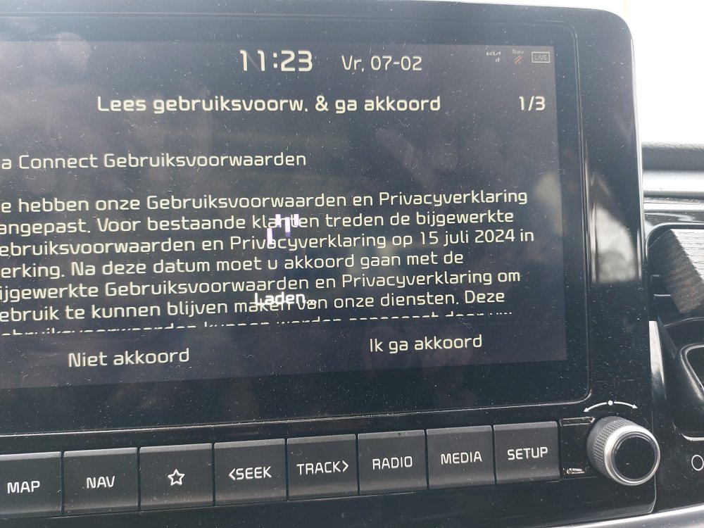

  • 2 jaar later...
Dat lukt waarschijnlijk niet. Ik heb hetzelfde probleem. Datum op 15-7 en blijft oneindig laden… zelfde probleem sinds enkele dagen.
