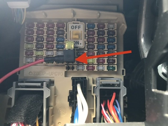

Hippe lip Posted May 11, 2020 Posted May 11, 2020 Op 9-5-2020 om 19:10, Bram E-Niro zei: Voor de mensen die zelf willen inbouwen heb de voeding van de zekering van de ruitenwissers genomen die schakelt mee in en uit met het contact . Ik heb juist gekozen voor een lege aansluiting die permanent spanning voert. Zo kan ik ook eventuele parkeerschades opnemen. En het ding heeft me nog nooit een lege accu opgeleverd, ook niet na een paar dagen stilstand. Die Blackvue gaat in rust en fotografeert dan veel minder vaak, waardoor die dan zuiniger is. Quote
Bram E-Niro Posted May 11, 2020 Posted May 11, 2020 Ik heb juist gekozen voor een lege aansluiting die permanent spanning voert. Zo kan ik ook eventuele parkeerschades opnemen. En het ding heeft me nog nooit een lege accu opgeleverd, ook niet na een paar dagen stilstand. Die Blackvue gaat in rust en fotografeert dan veel minder vaak, waardoor die dan zuiniger is.Heb ik nog even aan gedacht maar was bang dat de auto dan niet in slaap zou komen . Welke zekering heb je gebruikt ? Verzonden vanaf mijn iPhone met Tapatalk Quote
Hippe lip Posted May 12, 2020 Posted May 12, 2020 11 uur geleden, Bram E-Niro zei: Heb ik nog even aan gedacht maar was bang dat de auto dan niet in slaap zou komen . Welke zekering heb je gebruikt ? Deze: Quote

Bram E-Niro Posted May 15, 2020 Posted May 15, 2020 Op 12-5-2020 om 10:07, Hippe lip zei: Deze: nu ook hierop aangesloten werkt inderdaad prima . Quote
