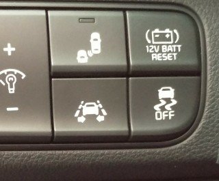

Waar zit dat knopje dan?
Het knopje zit aan de linkerkant van je stuur op je dashbord. Ik heb het ook een keer gehad, en je accu is een onderdeel van je grote accupakket onder je achterbank
Helaas is deze knop niet aanwezig in mijn 'oude' Niro. Maar tot nu toe start hij altijd, ook na een maand stilstand in de winter.

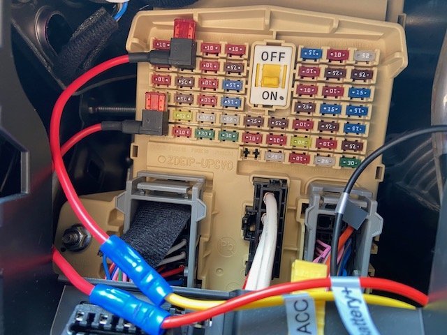

Toch even gekeken en ik heb hem met de hardwire kit aangesloten, zie foto.

De 3 aderig hardwire kit zit als volgt aangesloten : zwart op de massa - ACC op module 3 in de zekeringkast en de battery+ op de frt in de zekeringkast.
Ik heb de hardwire kit ingesteld staan op 12,4V en toch trekt die de accu leeg, kan iemand mij dat verklaren ?

Waarom schakelt de camera niet uit als ik de hardwire kit ingesteld heb staan op 12,4V ?

Bedoel je in de dashcam of in de hardwire kit ?
Bij mij staat de hardwire ingesteld op 12,4V zoals je kan zien op mijn laatste foto hierboven van 18 juli maar blijkbaar schakelt die de camera toch niet uit als de spanning onder de 12,4V komt
