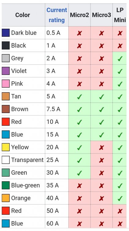

Derrek Geplaatst 1 Augustus, 2020 Delen Geplaatst 1 Augustus, 2020 Het punt is dat de maximale waarde van de zekering bepaald wordt door de bedrading en de minimale waarde door de dashcam. Als de zekering te zwaar is voor de dikte van de bedrading dan is het gevaar dat, indien er een “bijna-kortsluiting” (of grote lekstroom) is, de bedrading heet wordt en in de brand vliegt. En daarmee je hele auto! De dikte van de bedrading die bij de dashcam wordt bijgeleverd is doorgaans juist dik genoeg. Daarom is het van belang om altijd een zekering te kiezen die juist zwaar genoeg is om de stroom (A) van het aangesloten apparaat te kunnen hebben maar niet groter. 1 1 Quote Link naar reactie Delen op andere sites Meer opties voor delen...
Vince Geplaatst 1 Augustus, 2020 Delen Geplaatst 1 Augustus, 2020 Ai.. linke soep dus! Die informatie had de leverancier van de dashcam en de hardwire kit wel mogen verstrekken om ongelukken te voorkomen. In ieder geval beide heren bedankt voor de uitleg en waarschuwing!! Quote Link naar reactie Delen op andere sites Meer opties voor delen...
Vince Geplaatst 1 Augustus, 2020 Delen Geplaatst 1 Augustus, 2020 Even corrigeren! Ik ondek juist dat Viofo nu setjes van 2 zekeringen aanbied om hun dashcams af te zekeren. Voor type micro 2 is dat een zekering met de laagste waarde, namelijk 5 A, oranje/bruin van kleur. Daar zal ik het dus mee moeten doen. Quote Link naar reactie Delen op andere sites Meer opties voor delen...
Vince Geplaatst 5 Augustus, 2020 Delen Geplaatst 5 Augustus, 2020 Heb nu na advies twee 5 Amp zekeringen in de bovenste postitie van de zekeringhouder geprikt. Er zou nu minder kans op problemen/brand zijn. Het gekke is, na wat zoekwerk over dit onderwerp kwam ik kant en klare setjes van zekeringhouder met zekering tegen die met respectievelijk 10 en zelfs 15 Amp uitgevoerd zijn. https://www.allcam.nl/viofo-continue-voeding-mini-usb-3-draads.html https://www.123carcam.nl/dashcam-accessoires/zekeringadapter-micro-15a Je zou verwachten dat deze bedrijven de juiste spullen verkopen om een dashcam veilig aan te sluiten. Hebben zij het nu bij het verkeerde eind? Eerlijk gezegd begint het zekeringenverhaal verwarrend te worden. Wat is nu het beste? Een 5, 10 of 15 Amp zekering? Viofo zelf verkoopt de setjes met 5 Amp zekeringen. https://www.viofo.nl/products/set-van-2-zekeringen-voor-viofo-hardwire-kit?variant=31723280531500 Ik ben meer geneigd Murcielaygo te geloven dat 5 Amp veiliger is omdat je met 60 watt minder kans hebt op gesmolten kabels, of zelfs brand, dan met 120 en 180 watt. Quote Link naar reactie Delen op andere sites Meer opties voor delen...
Gerd_NL Geplaatst 5 Augustus, 2020 Delen Geplaatst 5 Augustus, 2020 (aangepast) Zelf 5A vind ik te hoog, mijn dashcam (verbruik 2,5W) had een zekering van 1,0 A ... 5 Augustus, 2020 aangepast door Gerd Bartels Quote Link naar reactie Delen op andere sites Meer opties voor delen...
Vince Geplaatst 6 Augustus, 2020 Delen Geplaatst 6 Augustus, 2020 10 uur geleden, Gerd Bartels zei: Zelf 5A vind ik te hoog, mijn dashcam (verbruik 2,5W) had een zekering van 1,0 A ... Lichter dan 5 Amp bestaat helaas niet voor het micro2 zekeringensysteem van de Niro. Quote Link naar reactie Delen op andere sites Meer opties voor delen...
