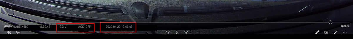

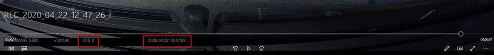

Staat je dashcam ingesteld op 'parking mode' en is hij aangesloten met een hardwire kit? Hij blijft dan inderdaad stroom gebruiken, maar om te voorkomen dat je accu leeg getrokken wordt is er in de hardwire kit een batterij-ontlaad-beschermer ingebouwd. Deze kun je op vier voltages instellen. Namelijk 11,8 v, 12,0 v, 12,2 v en 12,4 volt. Als het geselecteerde voltage bereikt is stopt de dashcam vanzelf. Hij kan dan de accu nooit leegtrekken.1459990290_ViofoA119V3-batterij-ontlaad-beschermer.JPG.6fa6ac7cf1f606fab6a386ec858fcf94.JPG
Kortom, als de dashcam goed is ingebouwd kan die niet de oorzaak van je accu-probleem zijn.

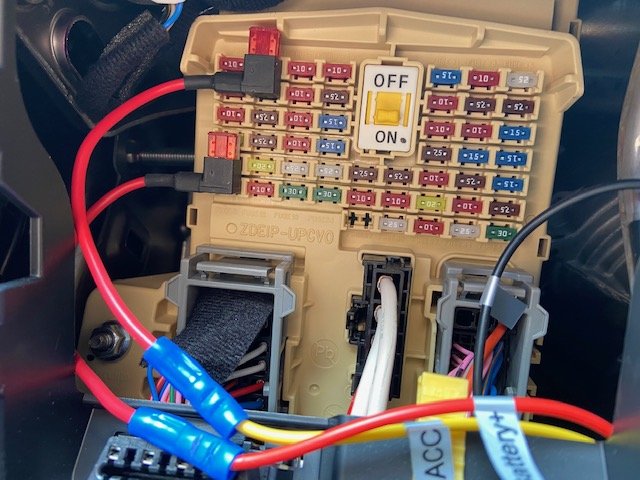

Toch even gekeken en ik heb hem met de hardwire kit aangesloten, zie foto.

De 3 aderig hardwire kit zit als volgt aangesloten : zwart op de massa - ACC op module 3 in de zekeringkast en de battery+ op de frt in de zekeringkast.
Ik heb de hardwire kit ingesteld staan op 12,4V en toch trekt die de accu leeg, kan iemand mij dat verklaren ?

Bij mijn dashcam kan ik de uitschakelspanning instellen, en de laatste video opname tont dan ook dat uitschakelen ...

Bedoel je in de dashcam of in de hardwire kit ?
Bij mij staat de hardwire ingesteld op 12,4V zoals je kan zien op mijn laatste foto hierboven van 18 juli maar blijkbaar schakelt die de camera toch niet uit als de spanning onder de 12,4V komt
