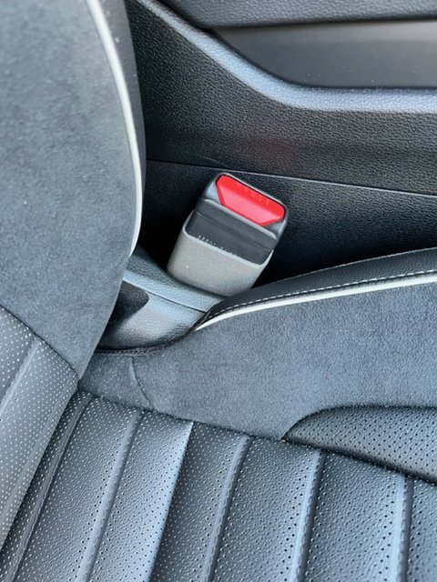

Op 19-8-2022 om 16:07, zei Geer00:
Een ergernisje: Wanneer de passagierstoel onbezet is en ik rijd over een oneffenheid rammelt de rugleuning van deze stoel behoorlijk. Ik ga daar volgende week mee naar de dealer.
Vanochtend bij de dealer geweest.
Oorzaak (beschamend simpel .....): de gordelaansluiting (tussen middenconsole en de passagiersstoel) klappert tegen het kunststofgedeelte van de passagiersstoel.
Oplossing: Een stuk schuimplastic om de gordelaansluiting geplakt. Niet de fraaiste oplossing, maar effectief en je ziet er nauwelijks iets van.
Het vreemde is dat het geluid dus van onderuit kwam, maar ik ervaarde het als komende vanuit de bovenste helft van de rugleuning.
Hoe hoger de zitting staat, hoe groter de kans op klapperen.

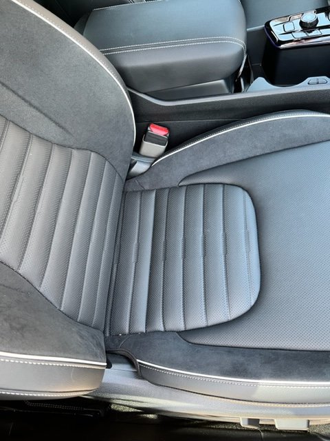

3 minuten geleden, zei Geer00:
aangepast door BarneyRubble
2 minuten geleden, zei BarneyRubble:
Mmm🤔, heb dit bij mij gecontroleerd, stoel laag/midden/hoog maar hij blijft netjes op zijn plaats, is ook meer gebogen naar de stoel toe als naar het middenconsole dus moet wel heel hard hobbelen wil die daar aan de zijkant iets raken.

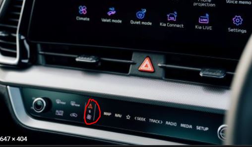

Geweldige auto, dat vooropgesteld. Maar er zijn toch een paar dingetjes die me een beetje irriteren. Zo kost het me soms best wat moeite en tijd om de actieve rijbaanassistentie als ik weg rij snel uit te zetten. Even op het knopje drukken werd mij verteld. Nou dat valt regelmatig dus tegen. Blijf maar drukken. Verder heb ik de verlichting op automatisch staan, maar het valt me op dat het al redelijk donker is voordat de lampen aan gaan. En verder blijf ik nog wat stuntelen met het wisselen tussen infotainment (radio) en klimaatbeheersing. Denk ik de radio harder te zetten begint de blower ineens geweldig te blazen. Zal wel aan mij liggen, heb de auto ook pas 2 maanden. Maar verder? Genieten dus.
Wat betreft het geluid van de radio hard of zacht zetten, de bestuurder doet dit in het algemeen op het stuur, voor de passagier kan je ( en voor je zelf ) het onderstaande instellen, dan bepaal je zelf welke functie de draaiknop krijgt.
Wat de Line Assist betreft, voordat je gaat rijden houd je de knop ingedrukt totdat er geen " grijs " symbooltje meer staat, dan pas staat hjj echt uit, hetzelfde geld voor het stuurtje dat de auto in het midden laat rijden, voor deze druk je 1 keer op de knop, als beide " grijze " symbooltjes weg zijn dan staat voor het rijden alles uit.
