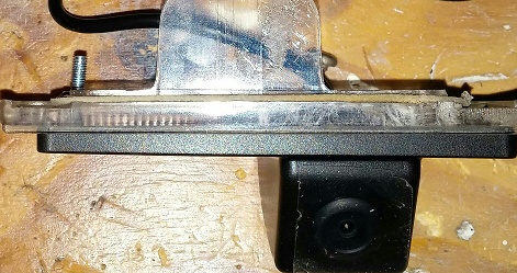

Nadat ik het plastic kapje had verwijderd van de linker kentekenverlichting kwam ik erachter dat ik toch moest boren. Geen ideale boormaat in huis, dus 4x boren om het gat groot genoeg te krijgen zodat de tulpstekkers er door kunnen.
Vervelender nog was dat de camera en behuizing niet helemaal overeen komen met de afmetingen van het plastig kapje. (zie foto 1)
Ik ben tijden bezig geweest om het plastic kapje uit te vrezen, jawel met een boortje omdat ik niets anders had (tijdrovend) zodat de camera daarop gemonteerd kon worden om het passend te krijgen. (zie foto 2,3)
Nu het vervelende onvoorziene werk erop zit verwacht ik morgen het zaakje voor elkaar te maken. Zal de uitslag weer posten.

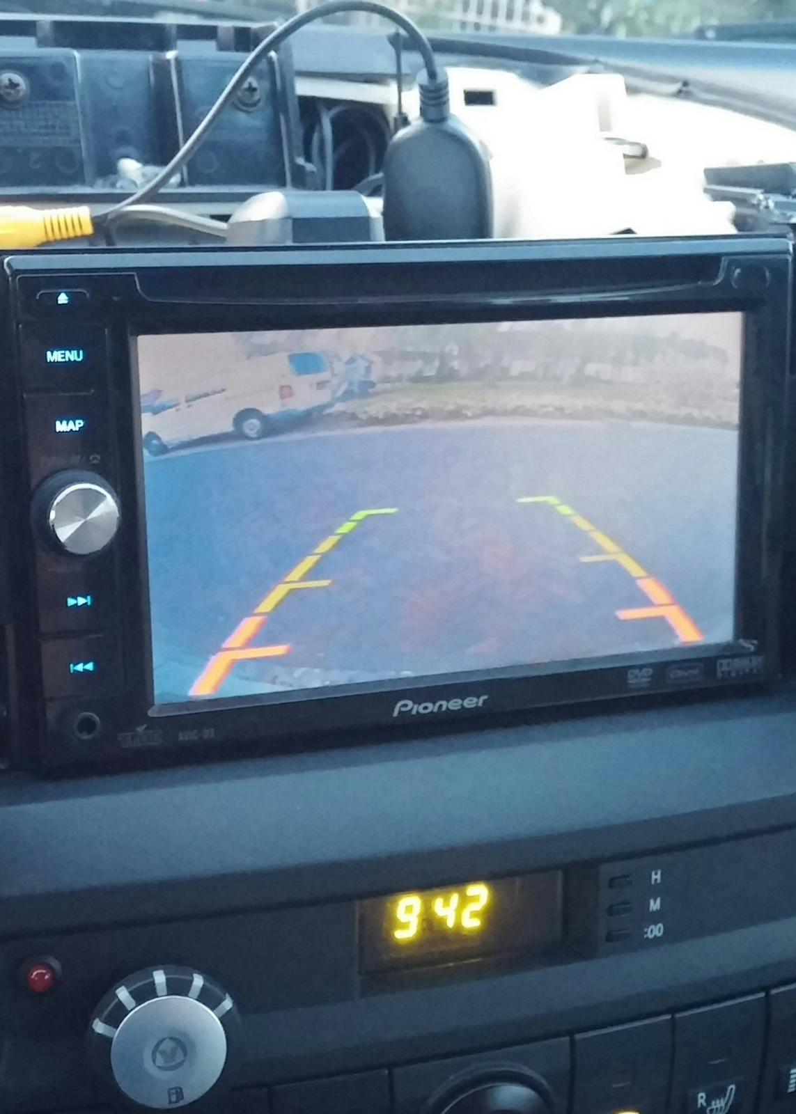

Beetje late reactie maar het aarden was inderdaad voldoende, valt weer mee :)
Heb inmiddels ook het achteruit signaal aangesloten, afgetapt bij een stekker bij de zekeringkast bij beenruimte bestuurder.
Zeer tevreden en geen storingen met 2.4 ghz zender ontvanger tot nu toe.
