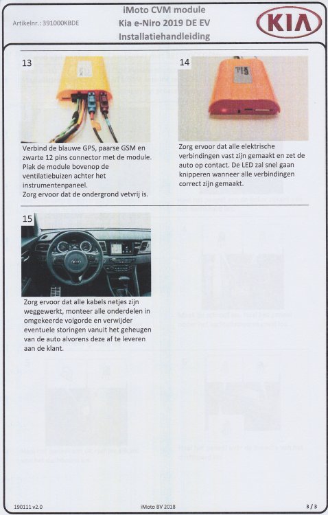

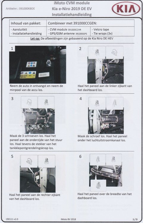

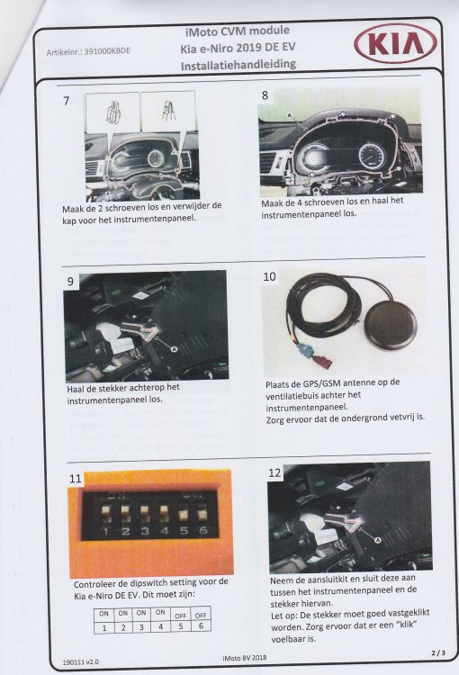

Voor toekomstige vragen over de ConnectedCar module, ook wel de iMoto CVM module geheten heb ik hier de installatiehandleiding. Naast deze handelingen dien je een persoonlijke code te hebben om het systeem te activeren, die kan je als je die niet meer weet bij de dealer opvragen indien je problemen krijgt met de module. Zo lang de auto's in de garantietermijn zitten ga je voor zit soort zaken naar de werkplaats terug, alleen komt er een moment dat mensen zelf gaan onderzoeken wat er aan de hand is. Deze handleiding geldt voor een modeljaar 2019 e-Niro en de beelden zijn van een Niro DE HEV.

Leuk, die tekst bij stap 3:
”Haal tevens de stekker van het (sic) tankklepontgrendelingsknop los.”
Er staat toch echt bovenaan het document dat dit de installatiehandleiding is voor de 3-Niro......
