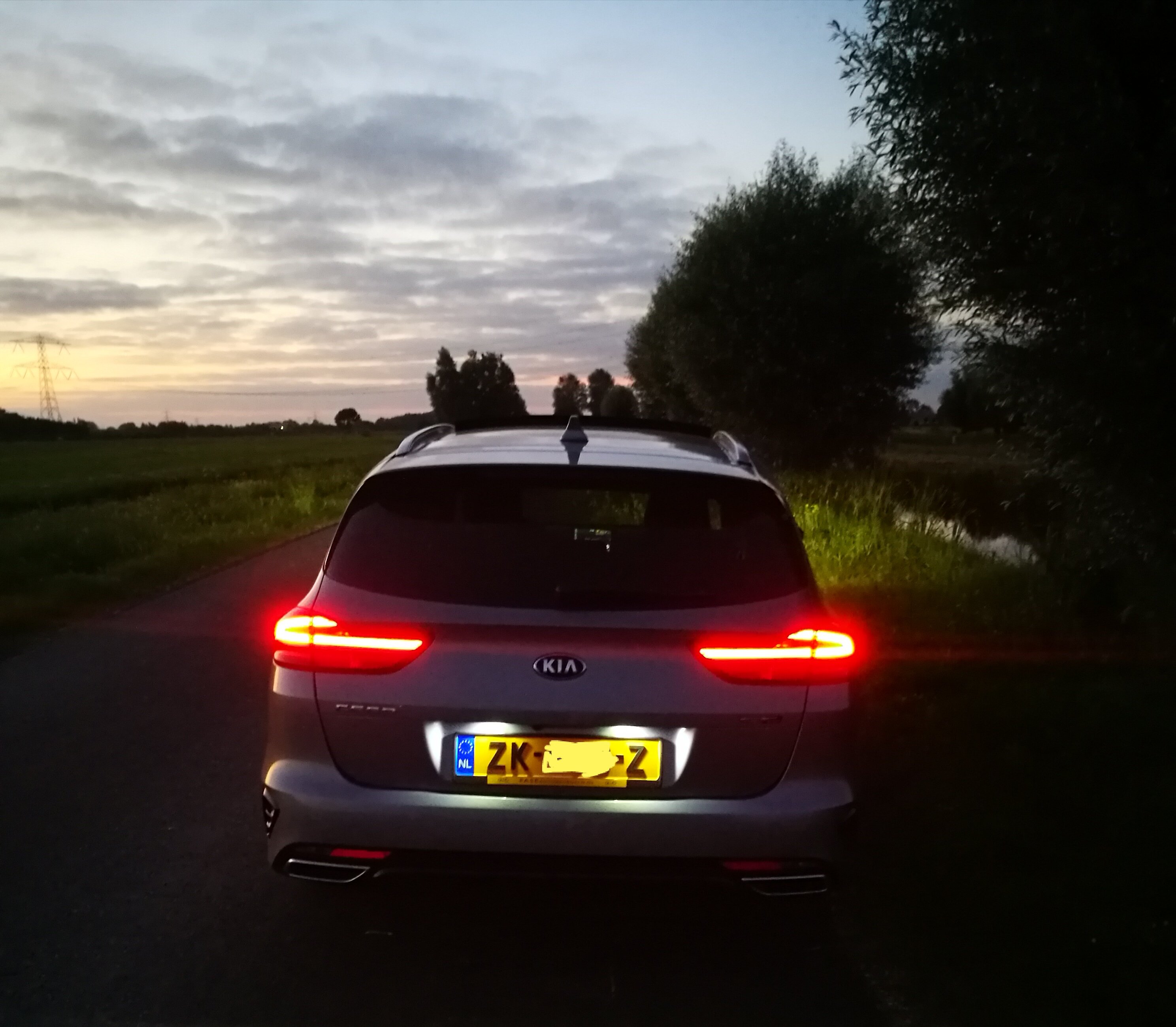

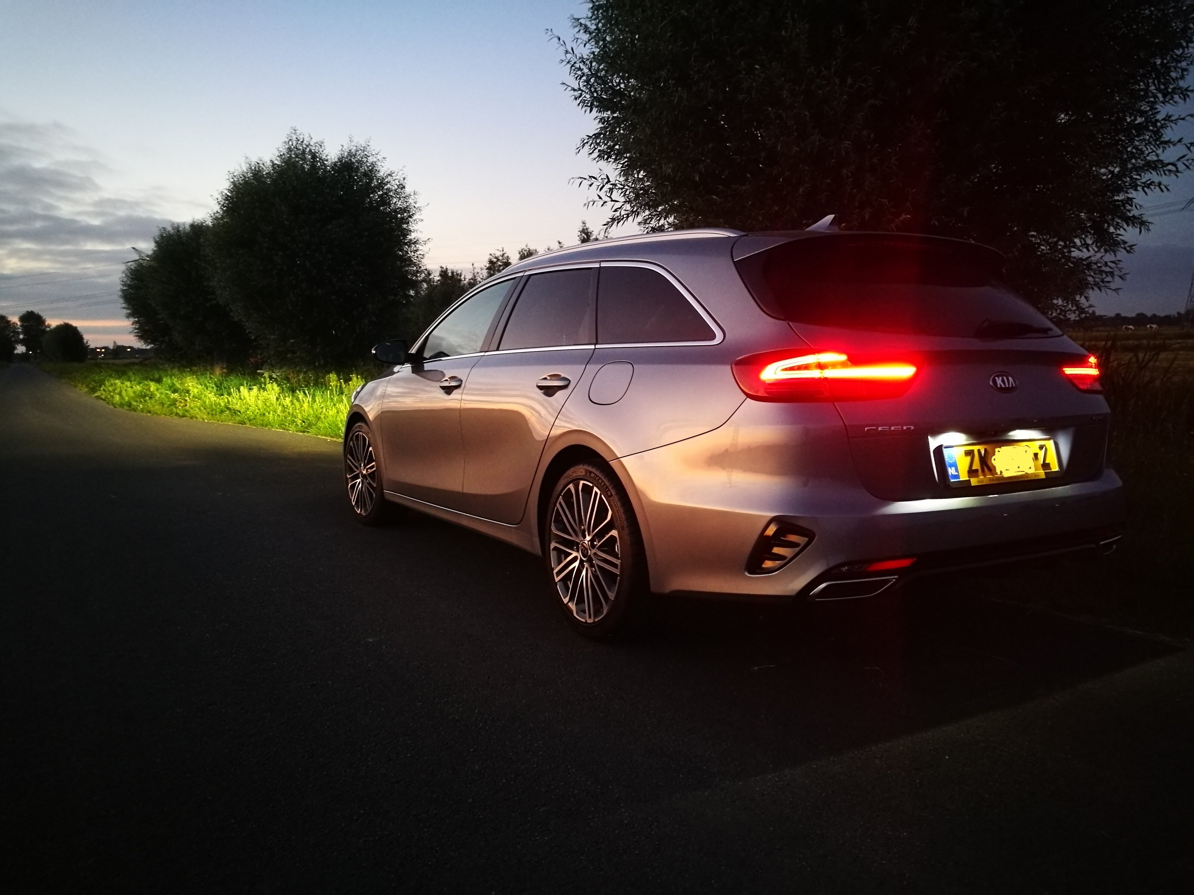

Zo, eerst die lampjes eens vervangen..... Type 5W5 led.
Een heel ander gezicht, past veel beter bij het overige LED gebeuren. Hoe gek het ook klinkt, het vervangen van de lampjes was een heel gepiel zeg !
Allereerst heb je een korte sterschroevendraaier nodig anders kom je er niet goed bij en dan was er ook nog heel weinig ruimte in de draden om de lamphouder wat naar buiten te trekken. Maar het is gelukt.

oh oke. het lijkt halogeen op de foto. In ieder geval de kleur is wat gelig.

Ziet er goed uit zo met die LED kentekenverlichting! Ik heb met de dealer afgesproken dat zij dat doen voor de aflevering.

Goed plan. Ik had de lampjes nog liggen, dus dacht ik doe 't zelf ff.....
