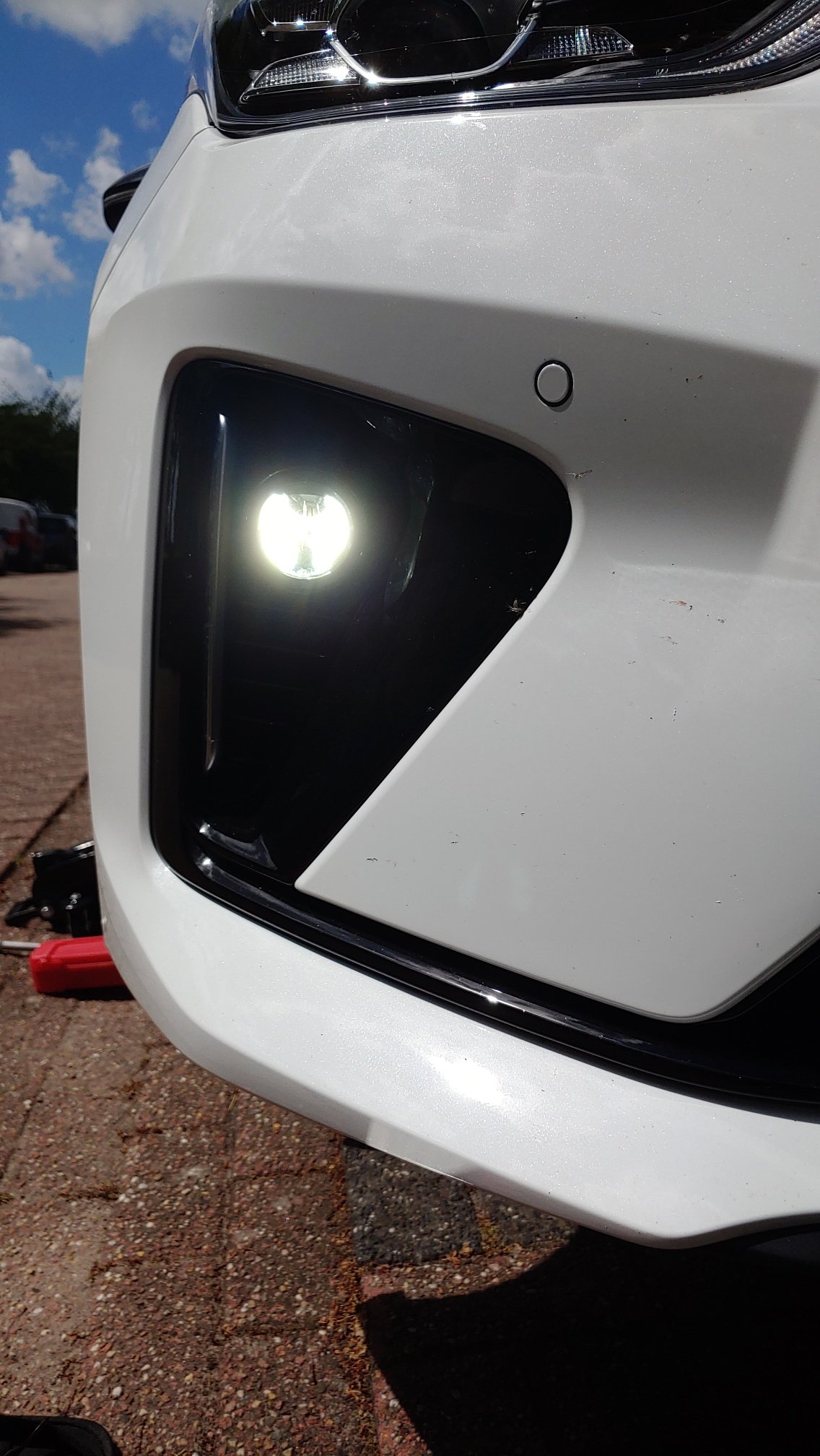

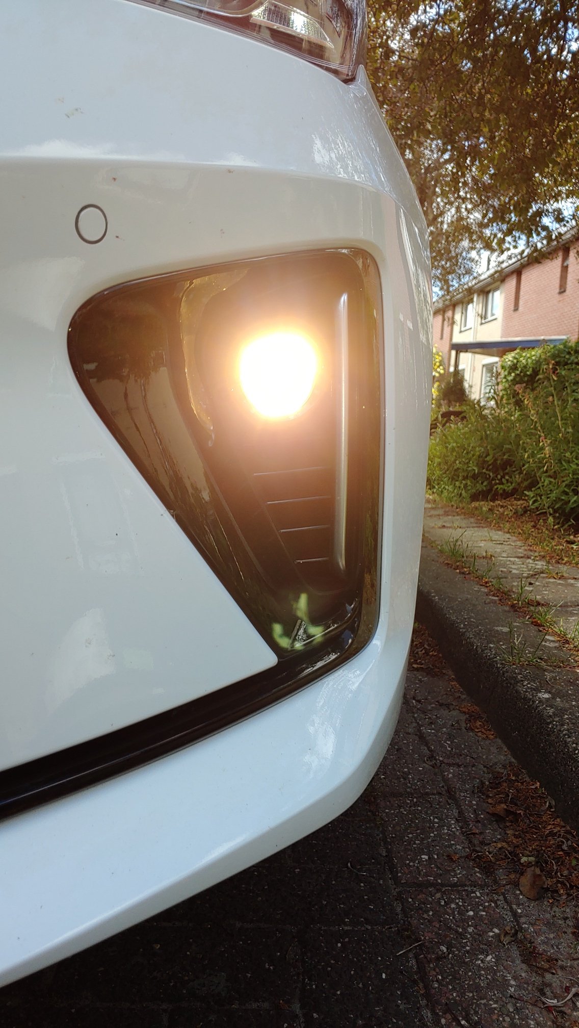

tijdjes123 Geplaatst 4 Juli, 2019 Geplaatst 4 Juli, 2019 Mooi, Ga je de koplampen ook nog vervangen voor led. Quote
tijdjes123 Geplaatst 4 Juli, 2019 Geplaatst 4 Juli, 2019 oh oke. het lijkt halogeen op de foto. In ieder geval de kleur is wat gelig. Quote
