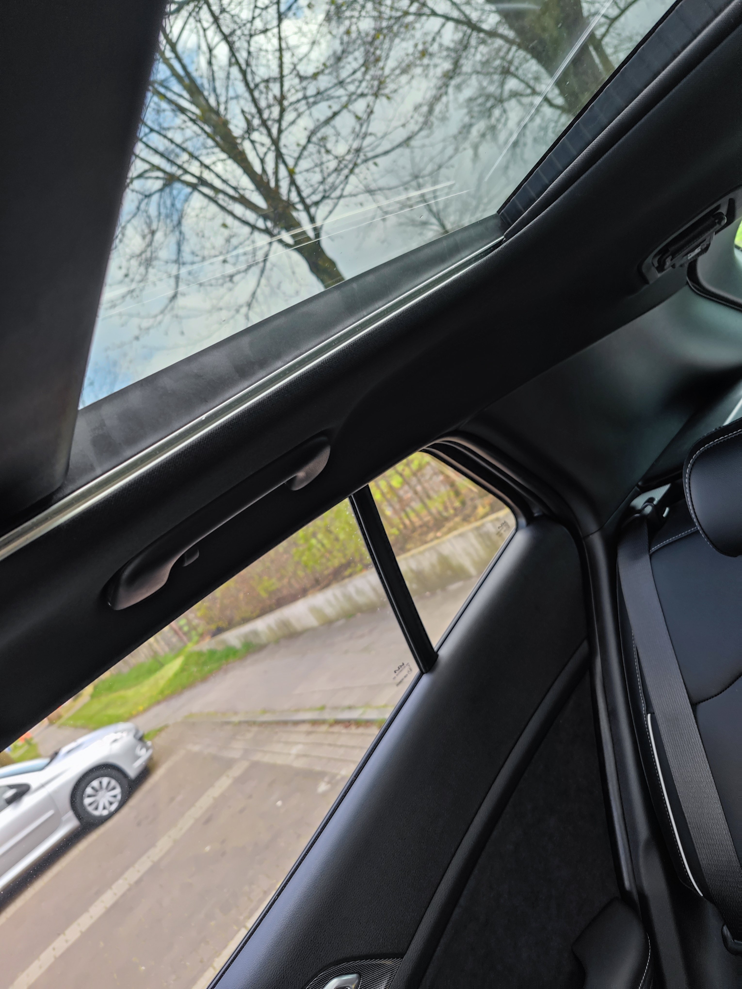

Je zou toch zeggen dat wanneer je de productievideo ziet van de Sportage alles met robots gebeurt. En met witte handschoenentjes....
Kennelijk hebben ze met het dak nog wat moeite om de handjes schoon te houden. 😂
