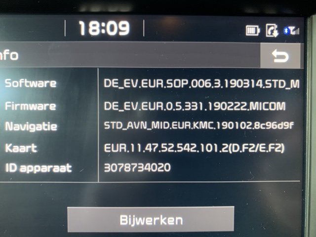

spacewagon Posted September 30, 2019 Share Posted September 30, 2019 (edited) 8 uur geleden, spacewagon zei: Ik las (volgens mij hier: https://www.gpspower.net/kia/353776-kia-software-maps-update-2019-a.html) dat de firmware-update van juli 2019 dit probleem zou oplossen. Je kunt zelf de update doen of via de dealer. Ik weet niet of dit het écht oplost. Helaas, deze update lijkt het niet op te lossen. Dit was mijn oude versie: Daarna de update uitgevoerd: Update is gelukt: Maar helaas... verbinding maken met de TomTom Live Services werkt nog steeds niet: Voor de zekerheid heb ik mijn telefoon laten "vergeten" door de auto, opnieuw verbonden, akkoord gegeven op de melding. Tot drie keer toe gedaan. Maar helaas. Edited September 30, 2019 by spacewagon Quote Link to comment Share on other sites More sharing options...
spacewagon Posted September 30, 2019 Share Posted September 30, 2019 1 uur geleden, Xmoo zei: Ik had hier al een melding van bij Apple en TomTom gemaakt n JUNI. Zie: https://gathering.tweakers.net/forum/view_message/59231288 Probleem zit hem in de systeem bestanden en certificaten. De update van juli 2019 zijn deze vernieuwd en is het probleem opgelost. Deze update kun je bij de garage laten doen of zelf de bestanden downloaden en updaten. Succes. Helaas werkt dit bij mij niet. Zie mijn vorige post. Quote Link to comment Share on other sites More sharing options...
Xmoo Posted September 30, 2019 Share Posted September 30, 2019 2 minutes ago, spacewagon said: Helaas werkt dit bij mij niet. Zie mijn vorige post. Verwijder jouw mobiele AP uit jouw auto, zodat je dus dat wifi stukje opnieuw moet opzetten, vervolgens TomTom services opnieuw accepteren. Quote Link to comment Share on other sites More sharing options...
spacewagon Posted September 30, 2019 Share Posted September 30, 2019 Zojuist, Xmoo zei: Verwijder jouw mobiele AP uit jouw auto, zodat je dus dat wifi stukje opnieuw moet opzetten, vervolgens TomTom services opnieuw accepteren. Dat heb ik gedaan. Zelfs tot drie keer toe. Zonder resultaat helaas. Quote Link to comment Share on other sites More sharing options...

Michel.F Posted October 1, 2019 Share Posted October 1, 2019 teleurstellend, heeft bij mij maar 1x gedaan daarna niet meer. na de update 13.1.2 ook niet meer werkend gekregen, lijkt toch bij apple te zitten via mijn huis wifi werkt alles wel goed. Mha maar weer afwachten voor een volgende update, update IOS13 van apple is dramatisch. voorlopig maar ff via CarPlay navigeren , ben er nog niet uit dat het nu aan apple of aan Android ligt maar mijn vermoeden ligt bij apple Quote Link to comment Share on other sites More sharing options...

Xmoo Posted October 1, 2019 Share Posted October 1, 2019 Hebben jullie geprobeerd, de navigatie terug te zetten na fabrieksinstellingen na de update. Dit heb ik volgens mij bij mij wel gedaan voor het werkte. Quote Link to comment Share on other sites More sharing options...
Michel.F Posted October 1, 2019 Share Posted October 1, 2019 35 minuten geleden, E-lmar zei: Hij werkte toch na de update? ja 1x daarna niet meer Quote Link to comment Share on other sites More sharing options...
Michel.F Posted October 1, 2019 Share Posted October 1, 2019 30 minuten geleden, Xmoo zei: Hebben jullie geprobeerd, de navigatie terug te zetten na fabrieksinstellingen na de update. Dit heb ik volgens mij bij mij wel gedaan voor het werkte. ga het nogmaals proberen, wordt vervolgd. Quote Link to comment Share on other sites More sharing options...
