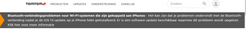

Kirebo Posted September 30, 2019 Share Posted September 30, 2019 Wanneer je naar de tomtom support site gaat, staat het al in een grote banner boven aan in beeld. Zie foto: Ik vrees dat het wachten op de Kia wordt, met een nieuwe update. TomTom heeft deze al. Wanneer de Kia volgt?? Als iedereen die dit probleem heeft nu een melding maakt bij Kia Nederland, misschien versnelt dat het proces. https://www.kia.com/nl/contact/ Quote Link to comment Share on other sites More sharing options...
korsowito Posted September 30, 2019 Share Posted September 30, 2019 Volgens mij staat dat een paar posts hierboven @Kirebo zelf nog niet uitgeprobeerd, maar de oplossing schijnt er te zijn! Quote Link to comment Share on other sites More sharing options...
Kirebo Posted September 30, 2019 Share Posted September 30, 2019 11 minuten geleden, korsowito zei: Volgens mij staat dat een paar posts hierboven @Kirebo zelf nog niet uitgeprobeerd, maar de oplossing schijnt er te zijn! Allemaal al geprobeerd. Quote Link to comment Share on other sites More sharing options...

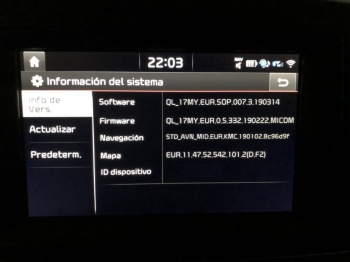

Petertenboer Posted September 30, 2019 Share Posted September 30, 2019 3 uur geleden, Michel.F zei: hmmm, weet je toevallig de firmware versienummer van de software. Ga even contact opnemen met de dealer.. Software: DE_EV.EUR.SOP.006.3.1.190314.STD_M Firmware: DE_EV.EUR.0.5.331.190222.MICOM Quote Link to comment Share on other sites More sharing options...
Michel.F Posted September 30, 2019 Share Posted September 30, 2019 Net bij de dealer geweest en een nieuwe software en firmware erin laten schieten, getest (en duurde wel ff 5 min) toen kwam de melding dat alles werd geupdate. werkt nu weer 1 Quote Link to comment Share on other sites More sharing options...
Michel.F Posted September 30, 2019 Share Posted September 30, 2019 6 minuten geleden, Petertenboer zei: Software: DE_EV.EUR.SOP.006.3.1.190314.STD_M Firmware: DE_EV.EUR.0.5.331.190222.MICOM inderdaad zelfde versie die ik nu heb, tevens de laatste die nu te krijgen is Quote Link to comment Share on other sites More sharing options...
Petertenboer Posted September 30, 2019 Share Posted September 30, 2019 3 minuten geleden, Michel.F zei: inderdaad zelfde versie die ik nu heb, tevens de laatste die nu te krijgen is , kleine moeite groot plezier! Quote Link to comment Share on other sites More sharing options...

Kirebo Posted September 30, 2019 Share Posted September 30, 2019 Toch bijzonder. Bij mij de zelfde software / update en toch werkt het niet. Ik heb alleen DE_Hev.EUR.SOP.007.3.190314 DE_HEV.EUR.0.5.332.190222MICOM Zelfde datum, maar HEV ipv EV? Zal dat een type verschil zijn? Quote Link to comment Share on other sites More sharing options...
korsowito Posted September 30, 2019 Share Posted September 30, 2019 Wellicht is het voor de hybrid net iets anders? Quote Link to comment Share on other sites More sharing options...
