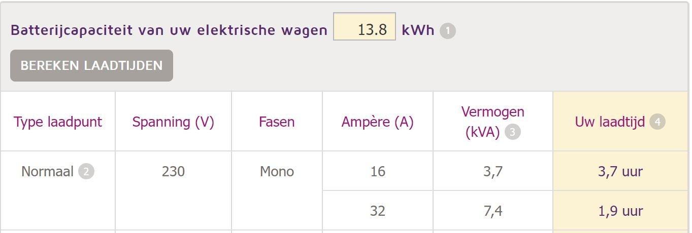

BarneyRubble Geplaatst 17 Februari, 2022 Geplaatst 17 Februari, 2022 Oplaadtijd De laadtijd wordt onder meer beïnvloed door het vermogen (aantal kW) dat de laadpaal levert en het vermogen dat de auto maximaal kan ontvangen. wat is nu precies het max vermogen wat de batterij van de Plugin kan ontvangen,?? aan de hand daarvan weten we welke Box/ laadpaal ( vermogen stopkontakt ) dit vermogen kan leveren en voldoende is voor deze Plugin, en kan je voor jezelf ook direct uitrekenen wat voor jou de beste oplaad optie is. Dus wie weet wat deze batterij max. kan ontvangen.? 1 Quote
Peter-036 Geplaatst 17 Februari, 2022 Geplaatst 17 Februari, 2022 (aangepast) Uit de uitrusing zoals die op de website staat: 7,2 kW maximaal laden. hier vond ik dat:Kia-Netherlands-Sportage-prijslijst.pdf (kooijman-autogroep.nl) Edit: die 7,2kW haal je alleen wanneer je 32 Ampere kunt laden, want dat is beperkt tot 1 fase. Afhankelijk van de afzekering bij jou thuis, en de huis-installatie kun je dan die 7,2 misschien halen. Waarschijnlijker is dat je 16 tot 20 Ampere naar de auto kunt sturen. Met een accupakket van ongeveer 14 kWh heb je 'm dan in ruim 4 uur van leeg naar vol op 16 Ampere. 17 Februari, 2022 aangepast door Peter-036 Edit. 1 Quote
BarneyRubble Geplaatst 17 Februari, 2022 Geplaatst 17 Februari, 2022 2 minuten geleden, zei Peter-036: Uit de uitrusing zoals die op de website staat: 7,2 kW maximaal laden. hier vond ik dat:Kia-Netherlands-Sportage-prijslijst.pdf (kooijman-autogroep.nl) Dan zou ik in mijn geval max met 3.7 kwh kunnen laden maar moet ik wel de oplaadkabel van 2.4 kwh die bij de kia geleverd wordt voor het stopkontakt deze vervangen voor eenzelfde oplaadkabel voor de wandkontaktdoos van 3.7 kwh, dat scheelt mij dan +/_ 1.5 tot 2 uur oplaadtijd, uiteraard gaat dit dan op een aparte groep. Dan zou dit bv zo'n kabel kunnen zijn met beveiliging er tussen: Hij is hier in ieder geval zo aan te schaffen: Mobiele lader Type 2 6 meter 16A (evservice.eu) Of ik kan voor een aparte wandbox gaan die ook de 3.7kwh minstens kan leveren waar alles voor de beveiliging al in zit. Optie 1: Opladen met 2.4 kwh = +/_ 5.1 uur laden Optie 2: Opladen met 3.7 kwh = +/_ 3.45 uur laden. Quote
Peter-036 Geplaatst 17 Februari, 2022 Geplaatst 17 Februari, 2022 Ik weet niet hoe dat zit bij de plug-in hybrides, maar de plug die hier in de auto gaat, kun je er niet uittrekken zolang de auto op slot zit, als dat bij de Sportage ook zo is, kun je 'm veilig de hele nacht of werkdag aan de stekker laten. Dan hoef je ook geen extra kosten te maken voor andere laders/kabels of een aparte groep voor zo'n laadkabel. Het is beslist geen goed idee om een normaal stopcontact lange(re) tijd te belasten met 16 Ampere, maar 8 tot 10 Ampere is geen probleem (voor dat stopcontact en/of de bedrading daarachter). Quote
Rick Geplaatst 17 Februari, 2022 Geplaatst 17 Februari, 2022 1 uur geleden, zei BarneyRubble: Dan zou ik in mijn geval max met 3.7 kwh kunnen laden maar moet ik wel de oplaadkabel van 2.4 kwh die bij de kia geleverd wordt voor het stopkontakt deze vervangen voor eenzelfde oplaadkabel voor de wandkontaktdoos van 3.7 kwh, dat scheelt mij dan +/_ 1.5 tot 2 uur oplaadtijd, uiteraard gaat dit dan op een aparte groep. Dan zou dit bv zo'n kabel kunnen zijn met beveiliging er tussen: Hij is hier in ieder geval zo aan te schaffen: Mobiele lader Type 2 6 meter 16A (evservice.eu) Of ik kan voor een aparte wandbox gaan die ook de 3.7kwh minstens kan leveren waar alles voor de beveiliging al in zit. Optie 1: Opladen met 2.4 kwh = +/_ 5.1 uur laden Optie 2: Opladen met 3.7 kwh = +/_ 3.45 uur laden. De kabel die standaard bij zit kan niet hoog laden? Dus we moeten een 'betere' kopen willen we sneller kunnen opladen ook via normaal stopcontact? Quote
BarneyRubble Geplaatst 17 Februari, 2022 Geplaatst 17 Februari, 2022 (aangepast) 4 uur geleden, zei Rick: De kabel die standaard bij zit kan niet hoog laden? Dus we moeten een 'betere' kopen willen we sneller kunnen opladen ook via normaal stopcontact? Ja Rick dat is wat ik bedoel, ik kan helaas niet sneller laden dan de 1 fase 16A 3.7 Kwh dus die kabel zou voor mij de enigste zijn om het wat sneller te laten laden, als jij bijvoorbeeld wel de 7.4 kwh kan laden dan moet je denk ik een Wallbox of zoiets nemen omdat die kabels in het algemeen geen normale wandkontakt stekker hebben, maar dan ben je wel met max 2 uur vol . ( zover ik op internet kan zien, maar ik ben hier geen expert in hoor, misschien kan iemand dit bevestigen .) 4 uur geleden, zei Rick: De kabel die standaard bij zit kan niet hoog laden? Dus we moeten een 'betere' kopen willen we sneller kunnen opladen ook via normaal stopcontact? , 17 Februari, 2022 aangepast door BarneyRubble Quote
BarneyRubble Geplaatst 17 Februari, 2022 Geplaatst 17 Februari, 2022 (aangepast) 59 minuten geleden, zei BarneyRubble: Ja Rick dat is wat ik bedoel, ik kan helaas niet sneller laden dan de 1 fase 16A 3.7 Kwh dus die kabel zou voor mij de enigste zijn om het wat sneller te laten laden, als jij bijvoorbeeld wel de 7.4 kwh kan laden dan moet je denk ik een Wallbox of zoiets nemen omdat die kabels in het algemeen geen normale wandkontakt stekker hebben, maar dan ben je wel met max 2 uur vol . ( zover ik op internet kan zien, maar ik ben hier geen expert in hoor, misschien kan iemand dit bevestigen .) , Dit is hoe het zit, meer kan ik er niet van maken: Maximaal Laadvermogen: 7,2 Kwh 1-fase 16 Ampère (20% - 100%) ca. 3 uur en 30 minuten Laadtijd 1-fase 32 Ampère (20% - 100%) ca. 1 uur en 48 minuten Laadtijd Ik heb hier even een handig overzicht betreft de Accu van 13.8Kwh van onze nieuwe Sportage Plugin Hybride. Met de standaard meegeleverde kabel van Kia die max. 2.4 kwh kan laden dan zit je denk wel aan de 5.1 uurtjes laden. 17 Februari, 2022 aangepast door BarneyRubble Quote
