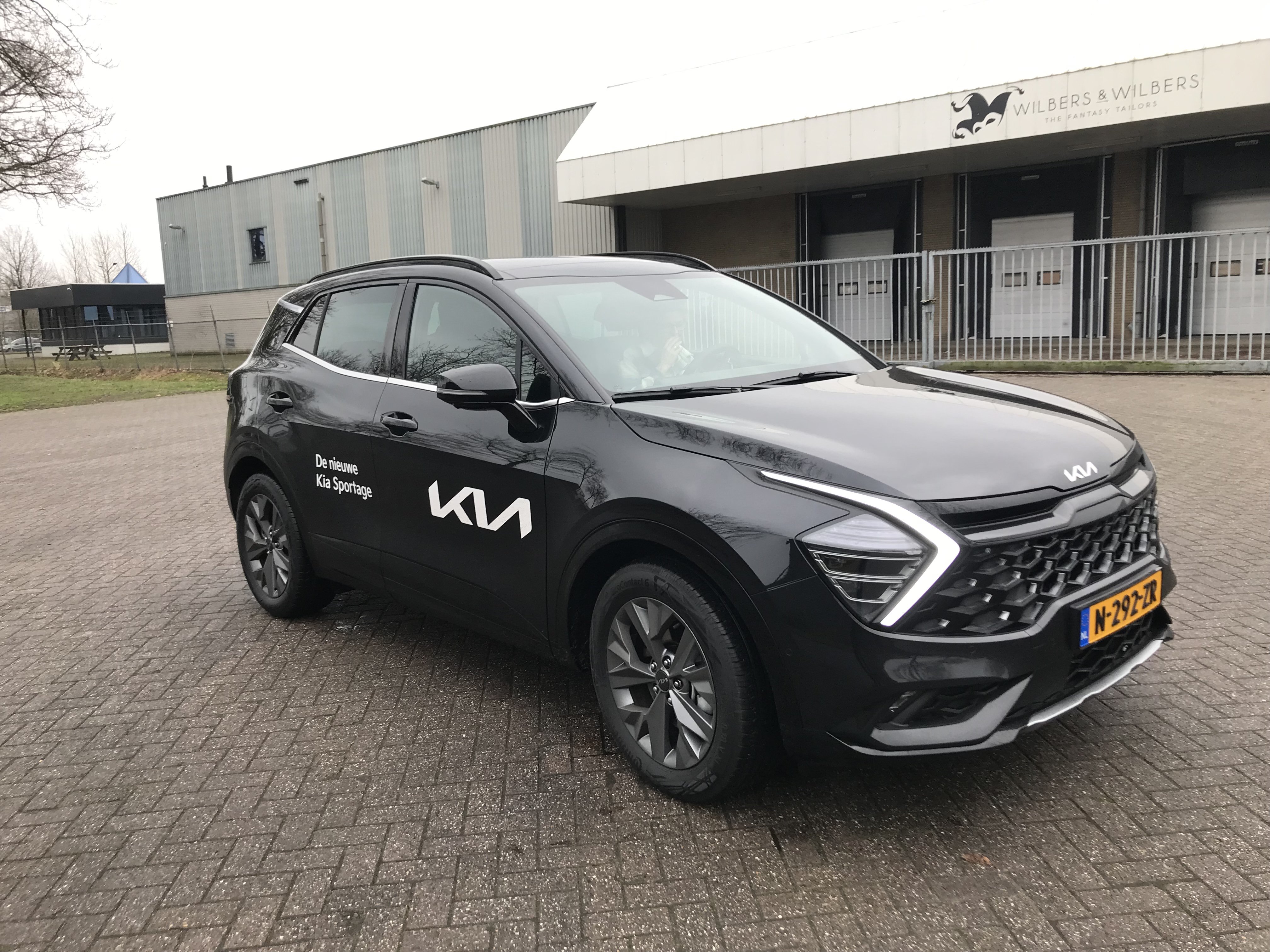

A36FD888-5474-4965-A5A3-FE58150DFFB6.thumb.jpeg.3e7c4f82c0c60abf696696743c5245ba.jpegHallo,
ik heb in januari de GTplus in volledig zwart besteld, volgens de dealer levering juni. Ik heb mijn Niro executief van juli 2021 ingeruild.
de proefrit heeft ons overtuigd om de Sportage te kopen.

👍 welkom bij de club van de Sportage
Ja mij heeft de proefrit ook overtuigd  nu is het wachten tot de leveringen
Welke heb je  Plug-in Hybride of de Full Hybride

Dank je wel.
full hybride.

Mave, dus ook net als ik een Niro ingeruild, in jou geval rijd je er net een jaar in, beviel de Niro niet echt ?

BarneyRubble, de Niro beviel prima, 12.000 km gereden, kon hem nu goed inruilen, in juli komt de nieuwe Niro dan zou ik meer verlies hebben. Ik had al interesse in de Sportage toen ik de Niro kocht. Gewoon de knoop doorgehakt.
