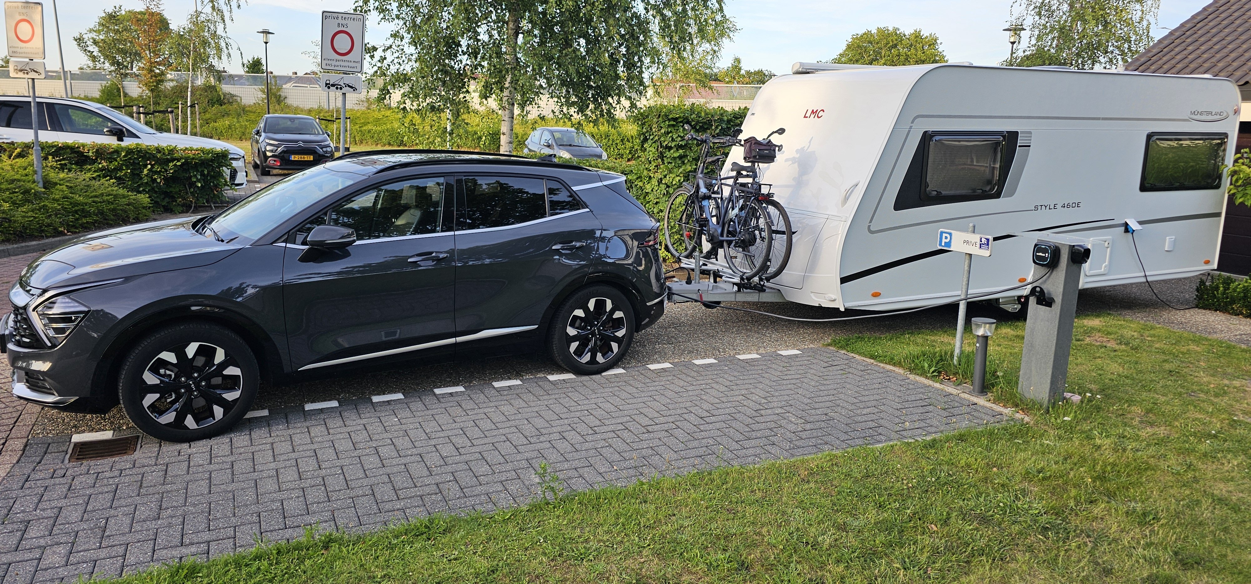

Nou we zijn weggeweest en hebben de 2 elektrische fietsen voor op de dissel gezet, daarna de kogeldrukmeter eronder en meten maar, oeps dat gaat niet goed, de meter zakte tot boven de 100kg, niet goed dus, eerst ff een rekensommetje gemaakt, er wordt geadviseerd om tussen de 5 en 7 % van het totale gewicht van de caravan aan te houden betreft de kogeldruk,  in mijn geval is dat 1350kg x 6% = 81 kg.
We zijn direct in de caravan gaan schuiven en de zware dingen naar achteren verplaatst, daarna nog is wegen en ja hoor! een kogeldruk van 81kg, hoe krijgen we het voor elkaar.   Ik kan je vertellen dat met deze kogeldruk de sportage fantastisch reed, geen gehobbel, geen slingertje en een verbruik van 1 op 12,6 bij een snelheid van 95km/pu. Bij het inhalen heeft hij nog zoveel capaciteit dat je echt moet oppassen dat je ff snel de 120 niet aantikt.
Ik heb hierdoor snel ervaren dat een te lage kogeldruk echt een heel stuk slechter rijdt dan met de uitgerekende kogeldruk., bekijk het rekenvoorbeeld hierboven en kijk bij jezelf wat het beste is.   Ik wens iedereen nog veel veilige kilometers met zijn sportage en caravan combinatie.
