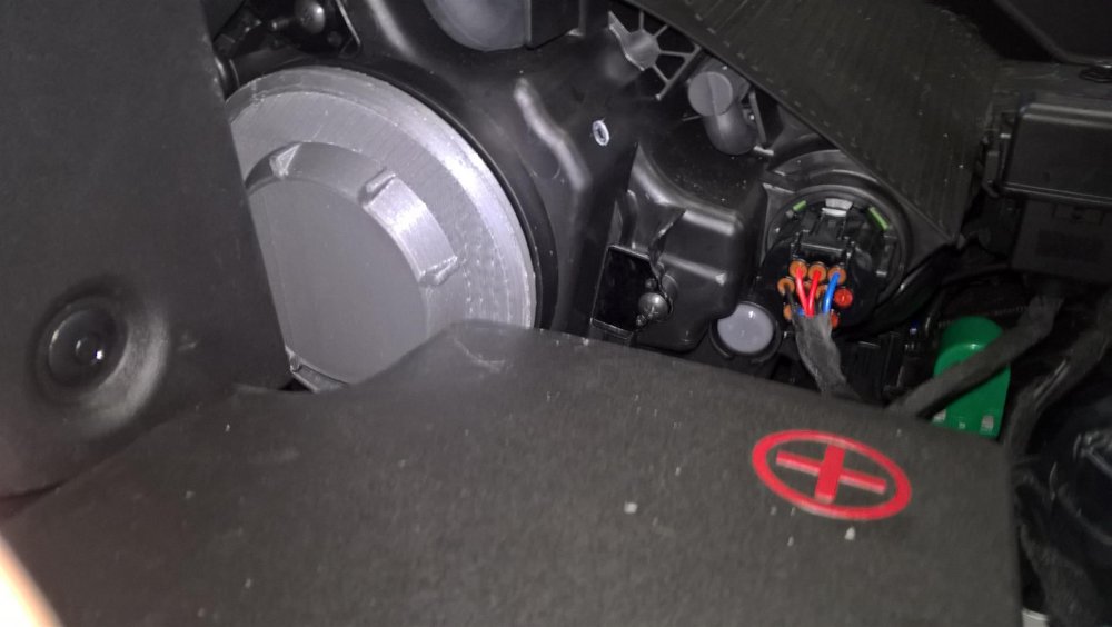

Ik heb net de dop er op gehad, inclusief de originele o ring. Past wel, maar nog net te strak want ik kreeg de dop er bijna niet meer af :| Dus nog wat finetunen. Ik heb de nokjes wat afgevijld, nu lijkt het beter te gaan.
13 uur geleden zei Ron Penguin:
Ja, dit zijn inderdaad de beste die er zijn. Ietsje duurder dan de Chinese maar zonder de storingsgevoelige mini-ventilatortjes. Die zijn bij deze lampen niet nodig. Je kunt de koelvin ook nog omdraaien zodat er nog iets minder ruimte nodig is in de lampunit. Ik heb deze in een Picanto gemonteerd en in een Peugeot 107 en zonder geklooi met het molesteren van doppen. Die passen gewoon!
8 uur geleden zei Derrek:
Klopt. Ik heb niet eens de koelvinnen omgedraaid. Er is overigens nu een setje met een hogere lichtopbrengst, maar daar kan je de koelvin niet bij omdraaien.  Dus let wel op de maatvoering.
Ja, ik vind van wel, maar het ontwerp is natuurlijk wel afgesteld op mijn eigen printer. Dit is versie 6 of zo.. Elke keer iets aanpassen voor een betere fitment. Ik heb alleen de nokjes nog wat afgevijld.
Draait strak aan, vergelijkbaar met de originele.
Op 12-1-2018 om 09:18 zei Derrek:
Onze Niro gisteren ook voorzien van deze led lampen. De dame des huizes is er heel blij mee, vond het kleurverschil eerst toch echt een minpunt. Deksel paste er zonder verdere aanpassingen op idd.
hoe hebben jullie de voeding overigens vast gemaakt..? Ligt er nu los in, lijkt  me niet de beste manier..?
Netjes gemaakt hoor, de kappen. DE voeding heb ik er idd los in liggen, merk er verder niks van.
Heb de voeding er ook los in liggen bij de Picanto met de standaard doppen. Geen probleem mee

Op 20-1-2018 om 15:04 zei gjcvro:
De Led lampen zitten er eindelijk in, moet nog kijken hoeveel licht dit geeft in het donker. Nieuwe afdekkapjes gemaakt met wat meer ruimte voor de lamp.
Ontwerp is hier te vinden:
https://www.thingiverse.com/thing:2763409
Ik wil je nog even bedanken.
Schoonzoon kende van zijn hts tijd nog iemand met een 3d printer en heeft 2 stuks via hem uitgeprint. Inderdaad nokjes iets vijlen en het past perfect!
