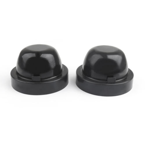

Zit nog met een afwerkingspuntje. Inderdaad die dop aan de achterkant van de koplamp. Die lijkt net niet te passen. De rubberdop bij de leds valt er zo af omdat ze houvast hebben op een randje van 2mm ofzo.
Als ik googel op "Dust cap kia" dan zie ik heel veel doppen voorbij komen die voldoende diepte hebben. Helaas worden zelden de maten hierbij vermeld.
Denk dat ik maar eens bij de dealer ga vragen of ze eentje met dezelfde diameter hebben die dieper is en/of ik mag kijken hoe die van bijvoorbeeld de Sportage is.
Of heeft iemand een kant en klare oplossing voor een vervanger van de oem dust cap?

Mmm lijkt wel of ik de enige ben met pasproblemen :|
Om het even visueel te maken: ik heb dus ongeveer onderstaande. De binnendiameter van de kraag is ongeveer 95mm.
Vanwege de bevestigingspunten van de koplampunit past de kraag er niet om. Het mooiste zou zijn een dop die er IN past. Dan moet ik inderdaad iets van 88 a 90mm hebben.

Edit: nou wordt ie mooi. De monteur had links de kraag van dop OM de lampunit gedaan. Nu zie ik in een shop een plaatje waar de kraag IN de lampunit zit :wink:
