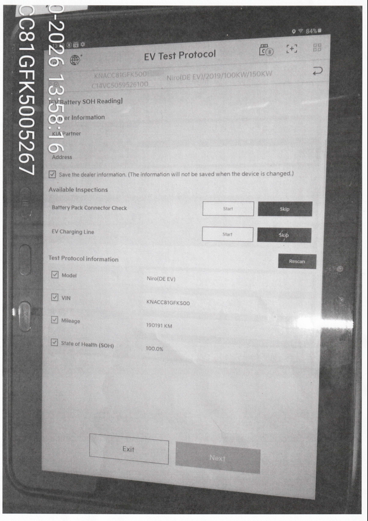

Vandaag is de auto weer voor een grote onderhoudsbeurt geweest met 171.323 km op de teller, de kosten waren € 375.48. Helaas ben ik ook een sleutel kwijt en daarom moet ik deze vervangen, dat schijnt rond de € 420 te kosten inclusief inleren. De sleutel is besteld en update volgt.
Op mijn verzoek is van de accu State of Health uitgelezen en de receptie gaf aan dat er nog 420 kilometer bereik in de auto zit, dat is (420/455) 92.3% aan SoH. Voor een voertuig dat inmiddels 6 jaar 8 maanden en bijna 2 weken in bedrijf is en 171dkm ervaring heeft vind ik dit zeer acceptabel, en als de degradatie zich zo doorzet zit ik over dezelfde periode op een nog steeds comfortabel realiseerbaar bereik.
