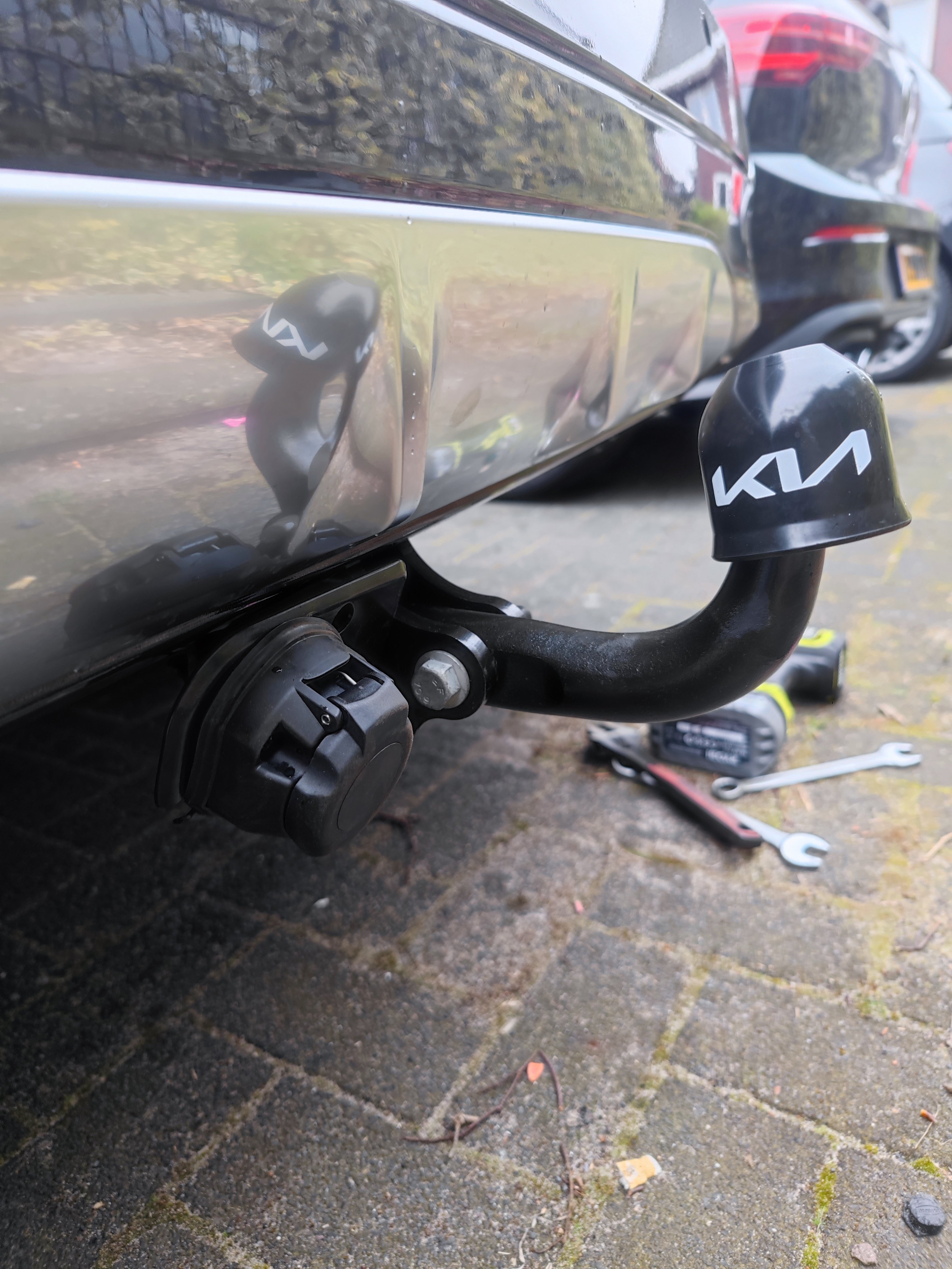

Cj V Geplaatst 15 April, 2023 Geplaatst 15 April, 2023 (aangepast) Vandaag de caravan uit de stalling gehaald. Wat blijkt, de stekkerdoos zit zo hoog gemonteerd dat bij een scherpe bocht naar links de koppeling van de caravan de stekker en doos beschadigd. Onbegrijpelijk dat dit zo is afgeleverd. De dealer heeft de doos nu zo gemonteerd dat deze schuin naar beneden is gedraaid zodat er geen schade ontstaat aan de caravanstekker. Erg bijzonder en wellicht goed om te checken mocht je een trekhaak gemonteerd krijgen. 15 April, 2023 aangepast door Cj V Quote

Murcielaygo Geplaatst 15 April, 2023 Geplaatst 15 April, 2023 Vandaag de caravan uit de stalling gehaald. Wat blijkt, de stekkerdoos zit zo hoog gemonteerd dat bij een scherpe bocht naar links de koppeling van de caravan de stekker en doos beschadigd. Onbegrijpelijk dat dit zo is afgeleverd. De dealer heeft de doos nu zo gemonteerd dat deze schuin naar beneden is gedraaid zodat er geen schade ontstaat aan de caravanstekker. Erg bijzonder en wellicht goed om te checken mocht je een trekhaak gemonteerd krijgen.Zou het stopcontact niet te ver naar achter zitten?Ik kan het op de foto's niet goed zien, maar gevoelsmatig lijkt mij montage van het stopcontact aan de voorste bout (dus dichter bij de bumper) dit probleem niet alleen verhelpt, maar er ook nog eens een stuk beter uit zou zien... Quote

Cj V Geplaatst 15 April, 2023 Geplaatst 15 April, 2023 9 minuten geleden, zei Murcielaygo: Zou het stopcontact niet te ver naar achter zitten? Ik kan het op de foto's niet goed zien, maar gevoelsmatig lijkt mij montage van het stopcontact aan de voorste bout (dus dichter bij de bumper) dit probleem niet alleen verhelpt, maar er ook nog eens een stuk beter uit zou zien... Geprobeerd maar dat past niet, gaat wat ver om hier uit te leggen. Monteur van de dealer had dezelfde suggestie en heeft dat geprobeerd. Quote

Justdigit Geplaatst 16 April, 2023 Geplaatst 16 April, 2023 (aangepast) 12 uur geleden, zei Cj V: Geprobeerd maar dat past niet, gaat wat ver om hier uit te leggen. Monteur van de dealer had dezelfde suggestie en heeft dat geprobeerd. Ik heb er nog niet opgelet. Volgens mij zit de stekkerdoos op dezelfde plek. Vond het er al wel raar uitzien. Stekkerdoos onder de Golf was mooi weggewerkt. Anders maak ik zelf wel een mooi steuntje. 16 April, 2023 aangepast door Justdigit Quote
Cj V Geplaatst 16 April, 2023 Geplaatst 16 April, 2023 1 uur terug, zei Justdigit: Ik heb er nog niet opgelet. Volgens mij zit de stekkerdoos op dezelfde plek. Vond het er al wel raar uitzien. Stekkerdoos onder de Golf was mooi weggewerkt. Anders maak ik zelf wel een mooi steuntje. Je kunt de doos naar achteren verplaatsen (2e bout) maar dan moeten er een aantal ringen tussen het plaatje van de stekkerdoos en de trekhaak. Quote
Justdigit Geplaatst 16 April, 2023 Geplaatst 16 April, 2023 (aangepast) 24 minuten geleden, zei Cj V: Je kunt de doos naar achteren verplaatsen (2e bout) maar dan moeten er een aantal ringen tussen het plaatje van de stekkerdoos en de trekhaak. Haha wat dacht je dat ik aan het doen was?? Ziet er veel beter uit zo. Goed dat je het vermeld hebt. Ik moet komende week een trailer afleveren bij een klant. Zo lullig als ik m direct sloop. 16 April, 2023 aangepast door Justdigit 1 Quote
