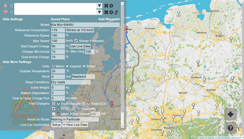

Beste forumleden,
Ik heb mede nav ervaringen van anderen de dongle bestelt van VGate (de 4.0 BLE) voor de iPhone.
Overigens op Amazon.de voor € 19,90.
Nu ben ik een beetje aan het spelen met de app van ABRP en zie ik nergens de "use live knop" die je voorheen wel zag op de site van ABRP. Komt deze pas tevoorschijn als ik de app gekoppeld heb met EVNotify?
Kan iemand en beste procedure hiervoor uitleggen.

deze vind je als je inlogt met bv google chrome :
aangepast door Bram E-Niro
bijlage toegevoegd
1 uur terug, Bram E-Niro zei:
En dan werkt het volgens jou ook op de iPhone App?
aangepast door Petertenboer
35 minuten geleden, Petertenboer zei:
denk het wel maar ik kan het helaas niet testen . Heb de auto nog niet . Wel eerder eens getest met de my19 van mijn broer.
