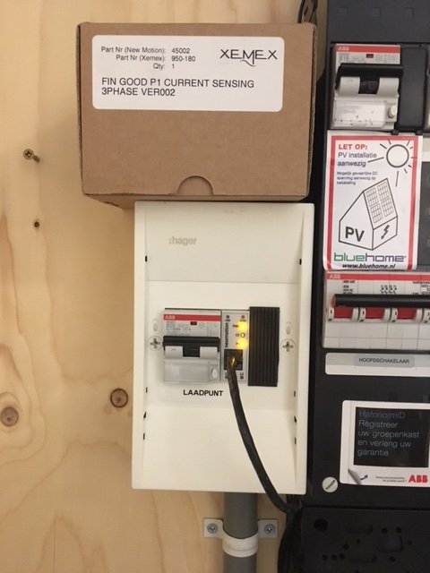

Maar nou ben ik wel nieuwsgierig waarom die stroomklem vóór in dat ding van de tweede foto zit gestoken. Want zei iemand (Kors, was jij dat?) niet dat er op die plek ook een kabeltje naar de P1-aansluiting van de slimme meter ging (kon gaan)? Dat is namelijk digitaal en wat van die stroomklem komt is analoog. Dat is dus niet uitwissebaar.
Nu wil ik dus erg graag weten wat dat blokje van de tweede foto is; wat doet die? Weet iemand dat?
Ik heb dat altijd stroomtransformatoren genoemd (zoals ook op het doosje staat). Bij mij is een stroomklem zo’n klem (het woord zegt het al) dat je klemt om een aangesloten geleider en inplugt in een daarvoor geschikte multimeter. Zo kan je stroom meten zonder iets los te hoeven maken. Stroomtransformatoren zitten meestal gewoon vast aangesloten. Google het maar ens en je ziet wat ik bedoel.
De stroomtang, die je aansluit op je multimeter, is een bijzondere uitvoering van de stroomtransformator. De rondlopende kern van de meetspoel kan opengeklapt worden, om de tang om de geleider te plaatsen, verder werkt het hetzelfde.
aangepast door Case
1 uur geleden, Sigmasailor zei:
Dat zie je wel goed. Een stroomklem is een stroomtransformator. Net zo goed als die stroomklem die je gebruikt om stromen te meten, zoals wat je noemt; een stroomtang doet dat ook. Allemaal (laadpaal en meters) meten immers de stroom door de geleider waaromheen ze klemmen. Die wekt in de stroomklem een (kleinere) stroom op die gemeten wordt; door de meter of door de laadpaal.

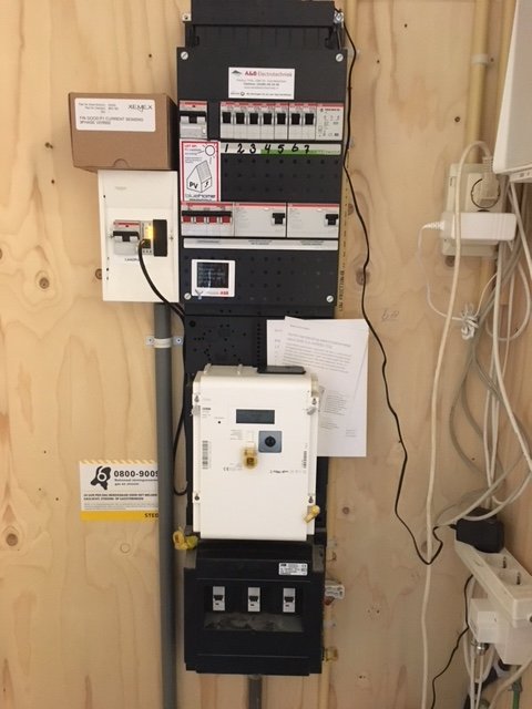

Voor de kenners: dat witte kastje links van mijn meterkast is door de monteur geplaatst. Hierin zit ook de loadbalancer.
Dat kartonnen doosje heeft hij achter gelaten, hij zei dat ik dat ooit kon gaan gebruiken als ik een auto kreeg die op 3-fase geladen kan worden...
