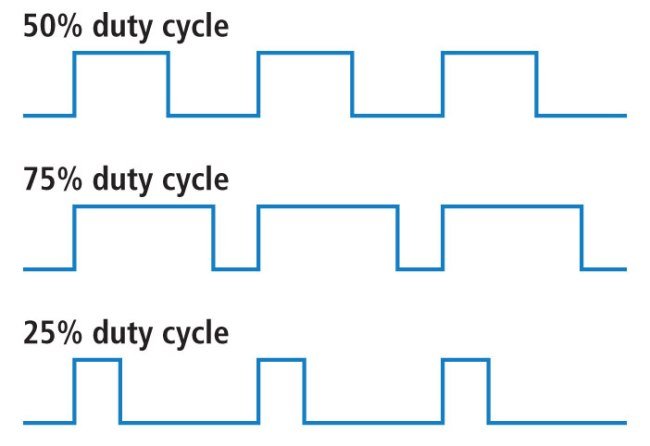

Als de kabel vergrendelt is begint het tweede pinnetje  (CP) een puls signaal te sturen. Dat is simpelweg een spanning die heel vaak (1000X/sec) aan en uit wordt gezet.512e869bce395fbc64000002.JPG.87d054895cd6bcfdab5b32366b9a9193.JPG
Met de breedte van de pulsjes geeft de lader aan hoeveel hij maximaal kan leveren (bijvoorbeeld 8A, 16A of 32A). Dit wordt gebruikt bij loadbalancen. Als je Zappi merkt dat er stroom wordt gebruikt in huis zal hij de pulsjes smaller maken en zo aan de auto vertellen dat die wat moet dimmen.
De auto bepaalt (weer door een weerstand te plaatsen) wat hij wil. Als die de spanning van de pulsjes (de hoogte) laat afnemen van 12 naar  (ik dacht) 6V dan geeft hij aan de lader aan dat het laden mag starten. De lader zet vervolgens een schakelaar om waardoor de 4 dikke polen (L1-3 en N) met het electriciteitsnet verbonden worden. Het kan ook zijn dat de auto niet wil laden (bijvoorbeeld bij uitgesteld laden of omdat de auto al vol is). In dat geval laat hij de spanning gewoon op 12V. (dit is ietsje ingewikkelder, maar voor uitleg even weggelaten)

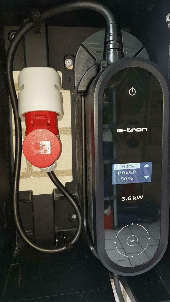

Audi maakte een paar jaar geleden 3,6kW laders in "granny formaat".
https://www.marktplaats.nl/a/auto-onderdelen/elektronica-en-kabels/m1377012490-audi-oplaadkabel-laadpaal-type-2-met-dockingstation.html?c=8c285449651fa109c354bbabe740c1b&previousPage=lr
Wist ik ook niet, kwam hem net tegen. Geen gek ding omdat je op de camping met een rode stekker op kan laden.
(foto veranderd omdat verkoper in de reflectie te zien was)
Lijkt een beetje op de juice booster.
op campings gebruiken ze doorgaans gewone óf blauwe stekkers en geen rode...
Share this post
Link to post
Share on other sites
En vaak heb je op een camping maar 6 of 10A beschikbaar...
Sowieso heb ik het idee dat er hier een 16A 3-fase CEE-norm is gebruikt, maar er maar 1 fase in gebruik is, aangezien de lader max. 3,6kW is aldus het opschrift...
