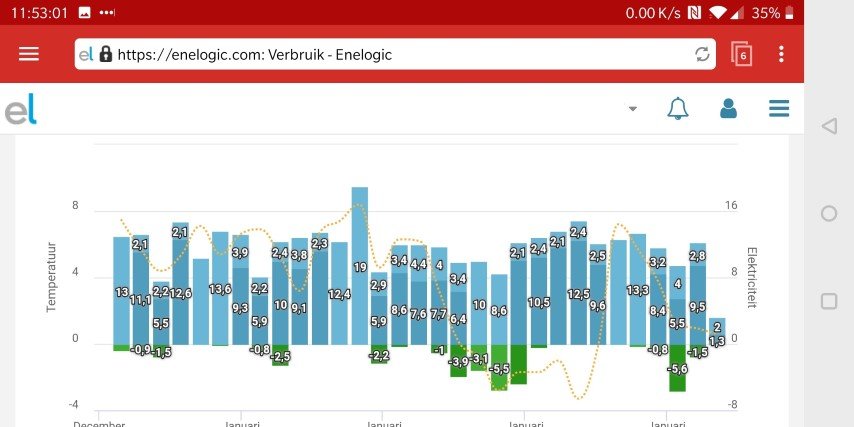

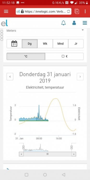

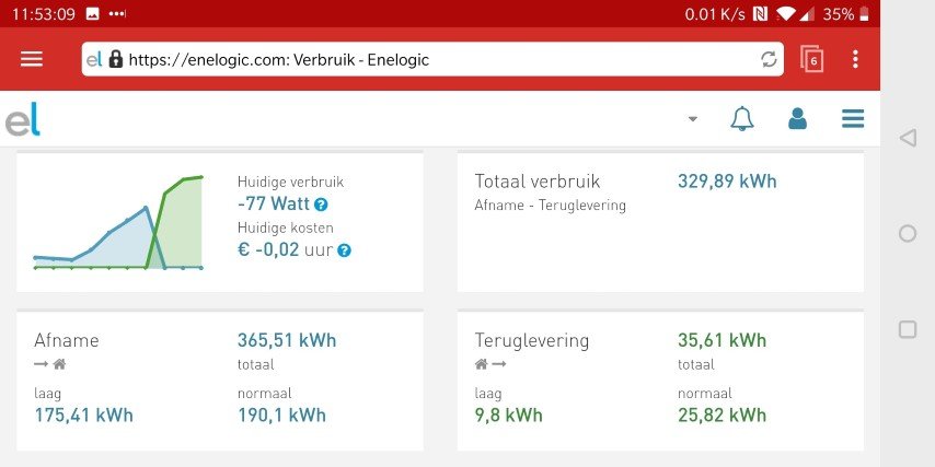

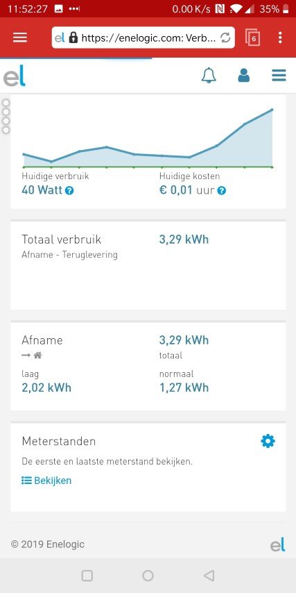

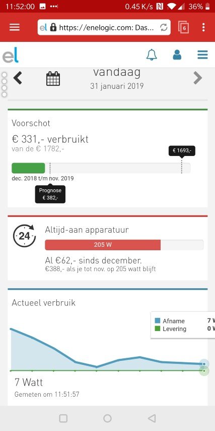

Hier een paar screnshots van mijn Enelogic: ze zijn allemaal binnen 1 minuut van elkaar gemaakt zoals je kan zien, en je ziet iedere keer een andere actuele verbruikswaarde.
  1. 11:52:00   7W
  2. 11:52:15   geen getoonde waarde, ligt buiten het zichtbare deel van het scherm
  3. 11:52:27   40W
  4. 11:53:01   geen getoonde waarde, ligt buiten het zichtbare deel van het scherm
  5. 11:53:09   -77W
Screenshot_20190131-115200.thumb.jpg.e3cfe63a0fb4f2bbfa84140379c3f3bd.jpg Screenshot_20190131-115218.thumb.jpg.57b49d9604dff6afd2f501d941c8cf0d.jpg
aangepast door Ton van Hout
De resolutie van mijn meter is in Wh. Als je per 10s pollt, heb je dus een resolutie van 360Watt (3600sec per uur). Met mijn frequentie van 5 minuten zit ik op 12W resolutie. Maar jouw meter is wellicht preciezer, of die heeft wel een instant-Watt meter aan boord. Ziet er leuk uit trouwens, dat Enelogic. Ik doet het met Domoticz. Straks een MID kWh meter in de meterkast voor de laadpaal met RS485 aan boord en dan kan ik precies zien wat de auto verbruikt!
