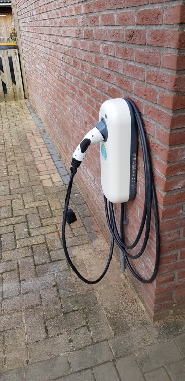

Terp1234 Geplaatst 22 Februari, 2019 Geplaatst 22 Februari, 2019 Mijn e-Niro staat voor maart gepland, maar deze week kreeg ik door de LeasePlan al de laadpaal thuis geïnstalleerd; een NewMotion Home Advanced met Dynamic Load Balancing. Ik heb een 1x40A aansluiting. Ik ben benieuwd of ik daarmee de 32A laden zal halen. Ik rij zo'n 1000 km/week, dus elke dag thuis goed laden is dan wel een pré. Mijn werkgever zet vol in op elektrisch rijden, dus onze vestigingen zijn ook ruim van laadpalen voorzien om overdag weer genoeg te laden voor de terugreis. Ik heb al veel zin in de vele km'tjes in de e-Niro. Aan de paal zit een vaste kabel van 8 m zodat ik de voorkant van de auto er makkelijk mee kan halen op de oprit. Als ik de kabel afgerold weer over de paal (of beter lader aan de muur) terug snel opwikkel, gaat die behoorlijk 'kinkelen'. Is er een truuk om weer snel, netjes en strak op te rollen zonder de stekker meerdere keren rond te hoeven draaien? Quote

Prlwytzkofsky Geplaatst 22 Februari, 2019 Geplaatst 22 Februari, 2019 3 hours ago, Terp1234 said: Aan de paal zit een vaste kabel van 8 m zodat ik de voorkant van de auto er makkelijk mee kan halen op de oprit. Als ik de kabel afgerold weer over de paal (of beter lader aan de muur) terug snel opwikkel, gaat die behoorlijk 'kinkelen'. Is er een truuk om weer snel, netjes en strak op te rollen zonder de stekker meerdere keren rond te hoeven draaien? Gefeliciteerd! Ik moet eerlijk zeggen dat de standaard procedure bij mij is: schop de kabel een beetje aan de kant. Netjes oprollen alleen als er hoog bezoek komt. Quote

Hippe lip Geplaatst 23 Februari, 2019 Geplaatst 23 Februari, 2019 13 uur geleden, Terp1234 zei: Aan de paal zit een vaste kabel van 8 m zodat ik de voorkant van de auto er makkelijk mee kan halen op de oprit. Als ik de kabel afgerold weer over de paal (of beter lader aan de muur) terug snel opwikkel, gaat die behoorlijk 'kinkelen'. Is er een truuk om weer snel, netjes en strak op te rollen zonder de stekker meerdere keren rond te hoeven draaien? Ja, die truuk is er. Sla de kabel in achtjes om de houder, dan zit er geen draai in. Dat doe ik ook vaak met een lange verlengkabel die ik heb, want als je die ‘gewoon’ in rondjes opslaat, weer gebruikt (meestal ‘rechtuit’ uittrekt), dan weer in rondjes opslaat, enz enz, dan komen er verschrikkelijke kinken in. Het is even een handigheidje dat je door moet krijgen, maar heb je het eenmaal door, dan leg je die achtjes zonder moeite en heb je er veel plezier van. Quote

Hippe lip Geplaatst 23 Februari, 2019 Geplaatst 23 Februari, 2019 14 uur geleden, Terp1234 zei: Mijn e-Niro staat voor maart gepland, maar deze week kreeg ik door de LeasePlan al de laadpaal thuis geïnstalleerd; een NewMotion Home Advanced met Dynamic Load Balancing. Ik heb een 1x40A aansluiting. Ik ben benieuwd of ik daarmee de 32A laden zal halen. Toevallig kom ik op Marktplaats net een fotootje tegen van die load balancer die Newmotion gebruikt. Daar viel me de RJ-stekkerverbinding aan de voorkant op, die op jouw foto niet zo duidelijk zag door de lampjes ernaast. Deze loadbalancer maakt gebruik van de P1-poort van de slimme meter. Die poort geeft maar eens in de 10 s waardes af. Niet vaker. En nee, je kunt niet sneller pollen (opvragen); de output van die slimme meter komt er gewoon elke 10 s uit, of je wilt of niet. Dat betekent dat als jouw auto flink tegen het maximum aan staat te laden en de verwarming van de wasmachine slaat aan, dat het tot 10 s kan duren voordat die load balancer dat in de gaten heeft. In de tussentijd wordt je net dus 4 A of meer overbelast. Als er toevallig twee grootverbruikers inschakelen wordt die overbelasting nog veel meer. Je hoofdzekering klapt er dan zeker uit. En omdat alles op één fase werkt ligt dan dus alles eruit, het hele huis. Het gaat me er niet om om je angst aan te jagen, maar het is wel goed om even te weten hoe dit werkt. Zappi gebruikt ook load balancing bij zijn laadpalen, maar meet daarbij real-time de stroom door de kabels met een stroomklem. Als dan een grootverbruiker aanspringt heeft de paal dat onmiddellijk in de gaten en kan (zal, hoop ik) daar dan direct op reageren. Quote

Terp1234 Geplaatst 23 Februari, 2019 Geplaatst 23 Februari, 2019 51 minuten geleden, Hippe lip zei: Toevallig kom ik op Marktplaats net een fotootje tegen van die load balancer die Newmotion gebruikt. Daar viel me de RJ-stekkerverbinding aan de voorkant op, die op jouw foto niet zo duidelijk zag door de lampjes ernaast. Deze loadbalancer maakt gebruik van de P1-poort van de slimme meter. Die poort geeft maar eens in de 10 s waardes af. Niet vaker. En nee, je kunt niet sneller pollen (opvragen); de output van die slimme meter komt er gewoon elke 10 s uit, of je wilt of niet. Dat betekent dat als jouw auto flink tegen het maximum aan staat te laden en de verwarming van de wasmachine slaat aan, dat het tot 10 s kan duren voordat die load balancer dat in de gaten heeft. In de tussentijd wordt je net dus 4 A of meer overbelast. Als er toevallig twee grootverbruikers inschakelen wordt die overbelasting nog veel meer. Je hoofdzekering klapt er dan zeker uit. En omdat alles op één fase werkt ligt dan dus alles eruit, het hele huis. Het gaat me er niet om om je angst aan te jagen, maar het is wel goed om even te weten hoe dit werkt. Zappi gebruikt ook load balancing bij zijn laadpalen, maar meet daarbij real-time de stroom door de kabels met een stroomklem. Als dan een grootverbruiker aanspringt heeft de paal dat onmiddellijk in de gaten en kan (zal, hoop ik) daar dan direct op reageren. De monteur die de paal heeft aangelegd had 2 opties, of de loadbalancer op inderdaad de P1-poort, of eentje met een stroomspoel. In overleg met zijn kantoor moest hij die met de spoel aanleggen. Het had ook mijn voorkeur, aangezien ik de P1-poort dan ook nergens anders meer voor kan gebruiken. De UTP-kabel die rechtstreeks van de Newmotion paal afkomt was ook eerst verbonden met het apparaatje op de foto en niet met de P1. Bij hun vertrek hadden ze echter nog een storing in de load balancing die ze zo niet konden oplossen. Vanochtend is daar een andere monteur voor gekomen, waar ik helaas niet zelf bij kon zijn. Die heeft nu vervolgens de UTP kabel alsnog in de P1 gestopt zie ik nu. Daar ben ik dus ook minder blij mee. Maandag maar weer achteraan bellen. Quote
