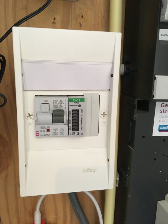

Wel jammer dat de deksel ondersteboven op het kastje met de aardlekschakelaar en verbruiksmeter (op zijn kant) zit...
Ja , ik draai um nog ff om....
