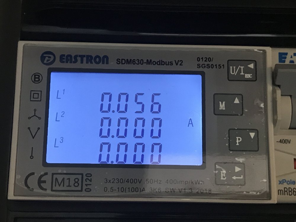

Is dat geen verbruik van jouw meter?
Op zich nog best fors trouwens; dat is dik 10W per fase!
Kan natuurlijk ook dat de meter niet goed op nul staat...

Voor zover ik weet wordt het eigen gebruik van de meter niet weergegeven en geregistreerd.
En als ik niet laad, dan staat alles netjes op nul.
En verder merkte ik vanmorgen dat als het laden klaar is, maar de granny loader nog is aangesloten, dat dan op die ene fase nog 56 mA wordt afgenomen. Dat is dus het eigen gebruik van de granny loader. De andere twee fases staan dan wel op nul.

Misschien een of andere inductiestroom? Ligt de boel in een rol ergens?

2 minuten geleden, JvdBosch zei:
Die rol maakt toch niet uit? Wat door de fasedraad linksom gaat, gaat even groot door de nuldraad rechtsom. Resultante: nul.

Uiteraard, maar misschien meet de meter een of andere resonantie op de kabel... Vergezocht inderdaad, want eigenlijk zou het 0 moeten zijn als de kabels dood lopen... Binnenkort komt mijn meter, ook Eastron, maar dan de RS485 versie. Ik zal eens kijken wat die doet.
Zo hoort het ook, maar zo werkt het helaas niet altijd...
En verder merkte ik vanmorgen dat als het laden klaar is, maar de granny loader nog is aangesloten, dat dan op die ene fase nog 56 mA wordt afgenomen. Dat is dus het eigen gebruik van de granny loader. De andere twee fases staan dan wel op nul.[/url]
Misschien is het dan geen inductie, maar capacitatief dat er een stroom LIJKT te lopen.
Misschien kun je dat testen door L2 en L3 tijdelijk los te koppelen aan de uitgang van de automaat of meter?
Watvoor aansluiting heeft die granny charger? Schuko?
Hoe heb je die nu aan je laadpaal-aansluiting zitten?
Enne; haal het folietje even van je display; ZO lelijk
