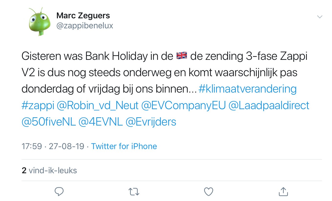

Hippe lip Geplaatst 28 Augustus, 2019 Geplaatst 28 Augustus, 2019 <zucht> Dat Zappiverhaal begint te lijken op een eindeloze soap. Toen ik mijn driefase-Zappi V2 begin dit jaar bestelde, heette het nog dat die eind maart, begin april geleverd zou worden. Dat schoof telkens een maandje op. 20 juli komt er een mail: goed nieuws, betaal nu, de Zappi’s komen eind juli, begin augustus bij ons binnen. 11 augustus: nog even geduld; er is vertraging i.v.m. kwaliteitseisen. Ze komen in de week van 12 augustus. 23 augustus: ze zijn gisteren vanuit UK naar ons verzonden; wo 28 sturen we alles op. 27 augustus: Gisteren was Bank Holiday in de UK. De zending 3-fase Zappi V2 is dus nog steeds onderweg en komt waarschijnlijk pas donderdag of vrijdag bij ons binnen... Zou het er ooit nog van komen? Quote
The Dude Geplaatst 28 Augustus, 2019 Geplaatst 28 Augustus, 2019 1 uur geleden, Hippe lip zei: Zou het er ooit nog van komen? Moet zelf nog steeds bestelling plaatsen maar inderdaad een soap aan het worden. Een leverancier waar ik contact mee had opperde een Ratio Home box smart. Voordelen zijn NL, vergelijkbare functies en wat goedkoper. Iemand ervaringen met de Ratio? Quote
The Dude Geplaatst 28 Augustus, 2019 Geplaatst 28 Augustus, 2019 net nog even nagevraagd bij zappi. Mr. Zappi Nee, de productie loopt nu echt op volle toeren, we hebben de eerste zending reeds gehad. 7/10 krijgen we 250 Zappi's binnen als voorraad, alle leveringen tot die tijd zijn reserveringen. Quote
Hippe lip Geplaatst 28 Augustus, 2019 Geplaatst 28 Augustus, 2019 9 uur geleden, The Dude zei: net nog even nagevraagd bij zappi. Mr. Zappi Nee, de productie loopt nu echt op volle toeren, we hebben de eerste zending reeds gehad. 7/10 krijgen we 250 Zappi's binnen als voorraad, alle leveringen tot die tijd zijn reserveringen. Bron: twitter Quote

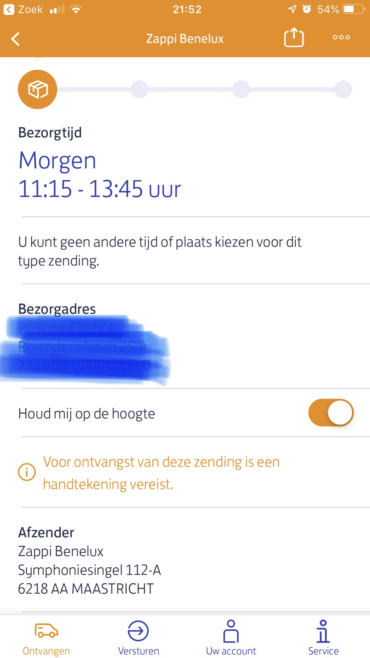

Hippe lip Geplaatst 29 Augustus, 2019 Geplaatst 29 Augustus, 2019 Nu gaat het er toch echt op lijken: Quote
Sigmasailor Geplaatst 29 Augustus, 2019 Geplaatst 29 Augustus, 2019 En nu maar hopen dat ons fantastische Post-NL zich aan de bezorgtijden houdt. Je gaat hem zeker direct ophangen en aansluiten? Quote
Prlwytzkofsky Geplaatst 29 Augustus, 2019 Geplaatst 29 Augustus, 2019 18 minutes ago, Hippe lip said: Nu gaat het er toch echt op lijken: Je hebt echt een engelen geduld. Eerst 4 maanden wachten op een rooie, en daarna maanden op een fatsoenlijk laadstation. Succes met uitpakken en installeren! Quote
