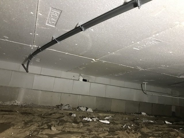

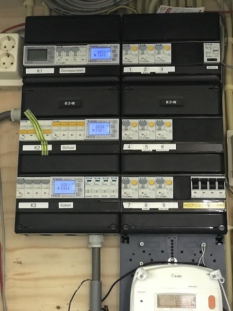

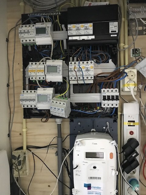

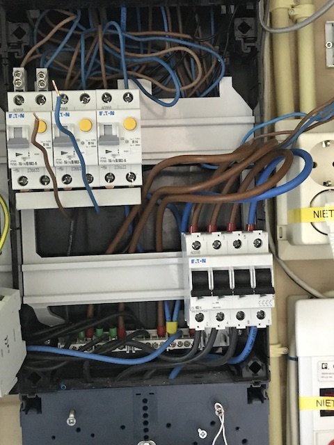

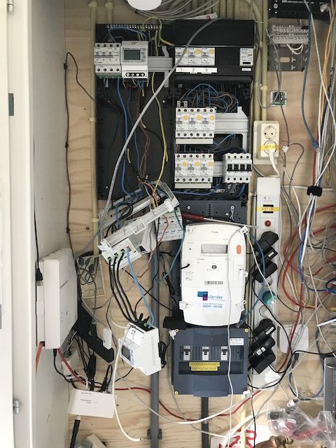

Hippe lip Geplaatst 11 Mei, 2019 Geplaatst 11 Mei, 2019 Vorige week heb ik de kabel in de meterkast door de vloer, dan onder het huis door en door de buitenmuur gelegd. De kabel loopt door een buis die ik met wat pennen heb vastgezet aan de piepschuimisolatie van de BG-vloer. Ook heb ik de groepenkast eerst wat gefatsoeneerd. Dit ziet er wat dramatischer uit dan het is. Bij de bouw hebben ze de draden achter al die zekeringautomaten wat kriskras door elkaar gelegd en was er geen ruimte voor een extra groep voor de laadpaal: Omdat er geen aansluitingen meer waren op de verdeler heb ik toch maar hulp ingeroepen van een elektriciën om me te helpen. Samen hebben we de groepenkast verder aangepakt. Eerst de aansluitingen van de hoofdschakelaar langer gemaakt, zodat de stroommeetklemmen van de Zappi daar straks makkelijk omheen kunnen. Nu weet ik zeker dat daar ruimte voor is. Hoe groot zijn die klemmen trouwens? iemand enig idee? En daarna ruimte maken voor de driefasezekering (25A) voor de Zappi plus de tussenmeter. De elektriciën kende de details niet van de regeltjes die gelden voor een laadpaal met loadbalancing, maar hij had er geen enkele moeite mee om een 3x25A zekering te monteren in een installatie met 3x25A hoofdzekeringen. Hij zei nog wel dat het dan niet meer selectief gezekerd is, maar toen ik zei dat de hoofdzekeringen C-automaten zijn en deze groepszekering voor de Zappi een B-automaat is, was hij tevreden. Uiteindelijk zit het netjes in elkaar. De indeling is helaas niet meer zo logisch als voorheen omdat er wat is geschoven, maar het zit er in elk geval strak in. En verantwoord = veilig, en dat is voor mij het belangrijkste. Zeker omdat hier langdurig hoge stromen door gaan lopen. Nu de Zappi zelf nog (en de auto, maar die komt komende woensdag). Die Zappi komt volgens de laatste berichten in juni. We wachten af.... 4 Quote
Ton van Hout Geplaatst 12 Mei, 2019 Geplaatst 12 Mei, 2019 Netjes gedaan! De stroomklem is ongeveer 4 cm x 4cm x 1 cm. Quote
Hippe lip Geplaatst 12 Mei, 2019 Geplaatst 12 Mei, 2019 22 minuten geleden, Ton van Hout zei: De stroomklem is ongeveer 4 cm x 4cm x 1 cm. Ah, dank je. Dat is info die ik nog niet had. Quote

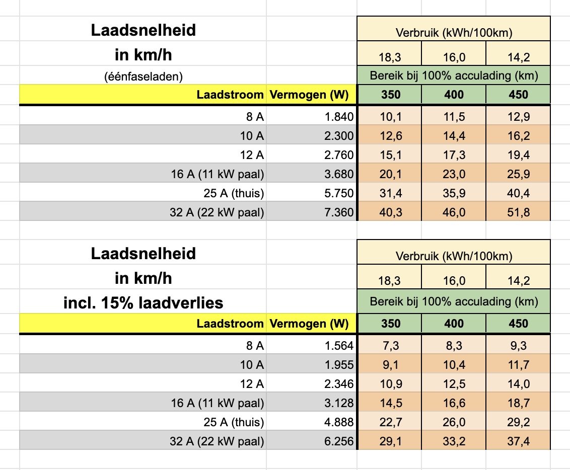

Hippe lip Geplaatst 20 Mei, 2019 Geplaatst 20 Mei, 2019 (aangepast) Omdat de laadsnelheid aan een gewoon stopcontact (granny loader), of een laadpaal thuis of aan de weg zo onduidelijk is, heb ik maar eens twee tabelletjes gemaakt voor de e-Niro. Eentje voor het bruto laden, de andere houdt rekening met 15% laadverliezen. In de linker kolom staat waar je aan hangt: van 8A tot 32A bron. Het groene vak geeft aan bij welk verbruik je wilt kijken; van winterverbruik (range ca.350km) tot zuinige zomerrijder (range ca.450km). Gewoon een paar verbruiken genomen. Het roze blok rechtsonder geeft bij de gegeven bron en het gegeven verbruik de laadsnelheid in km/h. Ik ben benieuwd naar jullie reacties, op- en aanmerkingen. Dit lijstje wil ik plastificeren en in de auto bewaren om onderweg een idee te hebben wat het effect is als ik op stap ga en in een vreemde stad aan een paal ga hangen tijdens boodschappen doen of theaterbezoek. 20 Mei, 2019 aangepast door Hippe lip tikvout... Quote
