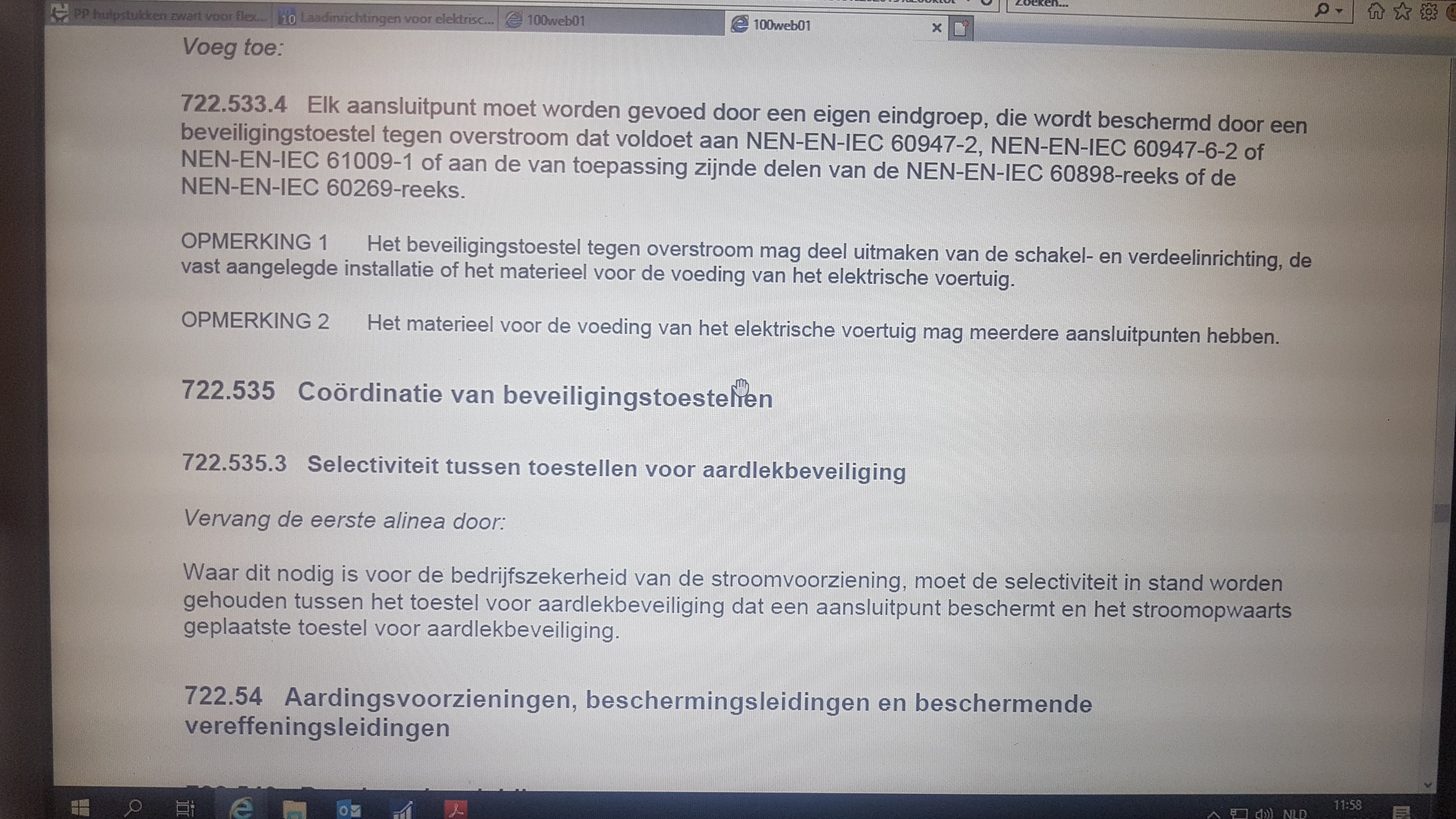

Niro79 Geplaatst 3 Juni, 2019 Geplaatst 3 Juni, 2019 Dit staat er in de nen sectie 722.533.3 Selectieviteit tussen toestellen ... Er staat: waar dit nodig is voor bedrijfszekerheid van de stroomvoorziening, Moet de selectiviteit in stand worden gehouden. Tja zeg het maar... Als je een automaat als nuts hoofdzekering hebt zal het niet zo vervelend zijn, maar ik heb schroef zekeringen waar je niet bij komt... Quote

Murcielaygo Geplaatst 3 Juni, 2019 Geplaatst 3 Juni, 2019 Dit staat er in de nen sectie 722.533.3Je bedoelt 722.535.3Selectieviteit tussen toestellen ...Er staat: waar dit nodig is voor bedrijfszekerheid van de stroomvoorziening,Moet de selectiviteit in stand worden gehouden.Met Load Balancing lijkt mij dat de bedrijfszekerheid gewaarborgd is DOOR de Load Balancing. Quote
Niro79 Geplaatst 3 Juni, 2019 Geplaatst 3 Juni, 2019 49 minuten geleden, Murcielaygo zei: Je bedoelt 722.535.3 Met Load Balancing lijkt mij dat de bedrijfszekerheid gewaarborgd is DOOR de Load Balancing. Maar stel op 1 of andere manier krijg je kortsluitstroom. Dan zal je hele huis eruit liggen. En daarom zal je selectief moeten zijn. Hier blijf ik bij. Als mensen het anders doen succes. Quote
Hippe lip Geplaatst 3 Juni, 2019 Geplaatst 3 Juni, 2019 2 uur geleden, Niro79 zei: Dit staat er in de nen sectie 722.533.3 Selectieviteit tussen toestellen ... Er staat: waar dit nodig is voor bedrijfszekerheid van de stroomvoorziening, Moet de selectiviteit in stand worden gehouden. Tja zeg het maar... Als je een automaat als nuts hoofdzekering hebt zal het niet zo vervelend zijn, maar ik heb schroef zekeringen waar je niet bij komt... Kan het zijn dat je een verkeerd deel van 722 bekijkt? Want kijk eens naar dit artikel (uit mijn post van 26 april op het Tweakersforum). In dat artikel staat: “Voor het bepalen van het benodigde vermogen mag geen reductie worden toegepast door middel van een gelijktijdigheidsfactor. Indien speciale voorzieningen hiervoor zijn aangebracht zoals een regelsysteem, dan kan echter wel met een gelijktijdigheidsfactor worden gerekend.” En om die gelijktijdigheidsfactor gaat het nu. Even verder staat: “Op één fase tegelijk opladen, wassen en drogen is een recept voor overbelasting. Dit kan op een aantal manieren worden voorkomen: - het continue vermogen van het oplaadpunt beperken, zie ook stuursignalen tussen oplaadpunt en voertuig; - het opladen handmatig uitstellen wanneer er bijvoorbeeld nog moet worden gewassen; - de aansluiting op het elektriciteitsnet verzwaren; - dynamisch het vermogen van het oplaadpunt aanpassen. Voor deze laatste optie zijn de eerste commerciële producten beschikbaar. Hierbij wordt de stroom gemeten door de hoofdbeveiliging van de installatie. Als daarop overbelasting dreigt, dan kan een dergelijk oplaadpunt via een regelsignaal het oplaadvermogen van de auto (tijdelijk) reduceren.” En dát is dus het punt waar het om gaat. Dat ‘dynamisch aanpassen van het vermogen van het oplaadpunt’ is wat wij in goed Nederlands ‘loadbalancing’ noemen. Het is dus gewoon toegestaan. En wie daar anders over denkt, en daarvoor sta ik open, daarvan hoor ik graag de argumentatie, maar dan wel inclusief de uitleg van rubriek 722. Anders ben je onvolledig of steek je je kop in het zand. 1 Quote
Niro79 Geplaatst 3 Juni, 2019 Geplaatst 3 Juni, 2019 3 uur geleden, Hippe lip zei: Kan het zijn dat je een verkeerd deel van 722 bekijkt? Want kijk eens naar dit artikel (uit mijn post van 26 april op het Tweakersforum). In dat artikel staat: “Voor het bepalen van het benodigde vermogen mag geen reductie worden toegepast door middel van een gelijktijdigheidsfactor. Indien speciale voorzieningen hiervoor zijn aangebracht zoals een regelsysteem, dan kan echter wel met een gelijktijdigheidsfactor worden gerekend.” En om die gelijktijdigheidsfactor gaat het nu. Even verder staat: “Op één fase tegelijk opladen, wassen en drogen is een recept voor overbelasting. Dit kan op een aantal manieren worden voorkomen: - het continue vermogen van het oplaadpunt beperken, zie ook stuursignalen tussen oplaadpunt en voertuig; - het opladen handmatig uitstellen wanneer er bijvoorbeeld nog moet worden gewassen; - de aansluiting op het elektriciteitsnet verzwaren; - dynamisch het vermogen van het oplaadpunt aanpassen. Voor deze laatste optie zijn de eerste commerciële producten beschikbaar. Hierbij wordt de stroom gemeten door de hoofdbeveiliging van de installatie. Als daarop overbelasting dreigt, dan kan een dergelijk oplaadpunt via een regelsignaal het oplaadvermogen van de auto (tijdelijk) reduceren.” En dát is dus het punt waar het om gaat. Dat ‘dynamisch aanpassen van het vermogen van het oplaadpunt’ is wat wij in goed Nederlands ‘loadbalancing’ noemen. Het is dus gewoon toegestaan. En wie daar anders over denkt, en daarvoor sta ik open, daarvan hoor ik graag de argumentatie, maar dan wel inclusief de uitleg van rubriek 722. Anders ben je onvolledig of steek je je kop in het zand. Sorry @Hippe lip Maar kan jij mij uitleggen wat er in het artikel van cobouw staat de laatste zin: De selectiviteit tussen de verschillende aardlekbeveiligingen moet worden gegarandeerd. En in het hele verhaal hier boven... staat nergens maar dan ook nergens dat je een afgaande groep even hoog mag afzekeren als je inkomende hoofdzekering. loadbalancing gaat over eindgebruikers dus warmte pomp wasmachine droger die op de zelfde groep zijn aangesloten als de laadpaal daarvoor hebben loadbalancing bedacht. Ik heb deel 722 van de nen gelezen maar tja kan niks vinden waar echt duidelijk staat dat je je Selectieviteit aan de kant mag schuiven en even hoog mag afzekeren. @Hippe lip blijft een interessant onderwerp. Quote
