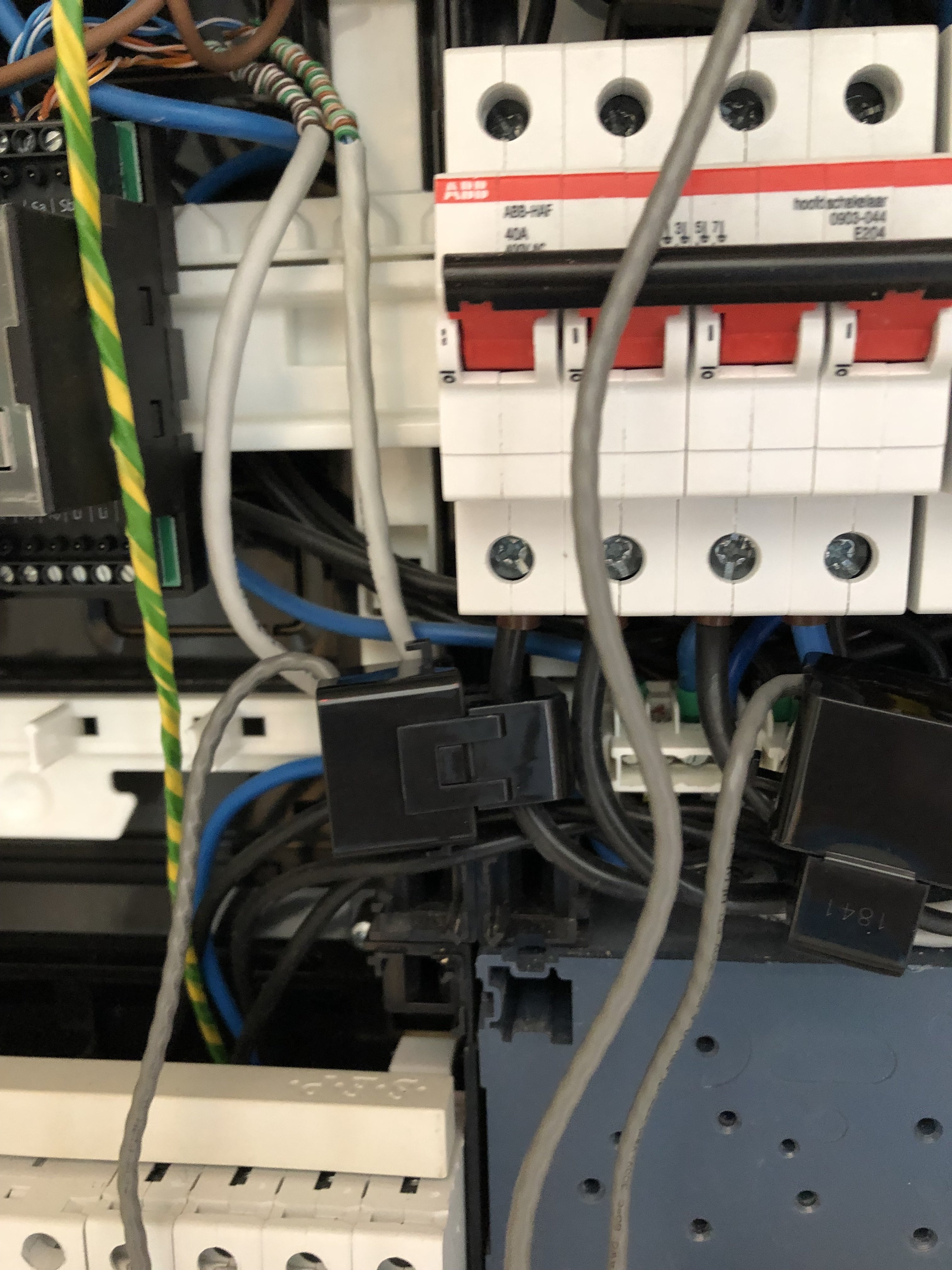

Hippe lip Geplaatst 5 September, 2019 Geplaatst 5 September, 2019 Op 4-9-2019 om 21:46, Prlwytzkofsky zei: @Hippe lip Doet je Zappi het nu? En wat voor snelheid haal je? Ben benieuwd! Ja, alles werkt nu naar behoren en ik kan tot (bijna) 25A laden. Héérlijk na drie maanden aan de granny lader. Vooral fijn dat ik die lader niet telkens achter uit de auto hoef te halen en weer op moet bergen. Ik heb er ook een harvi bij waarop de CT’s zijn gemonteerd. Dat scheelt een extra kabeltje tussen meterkast en Zappi. En een hub, die de link met de app mogelijk maakt, al ben ik er nog niet heel erg achter wat het nut dáárvan is. Ik had gehoopt dat ik daarmee de Zappi zou kunnen uitlezen, instellingen aanpassen en updates uitvoeren, maar óf dat kan allemaal niet, óf ik ben er nog niet achter hoe dat allemaal moet.... Quote

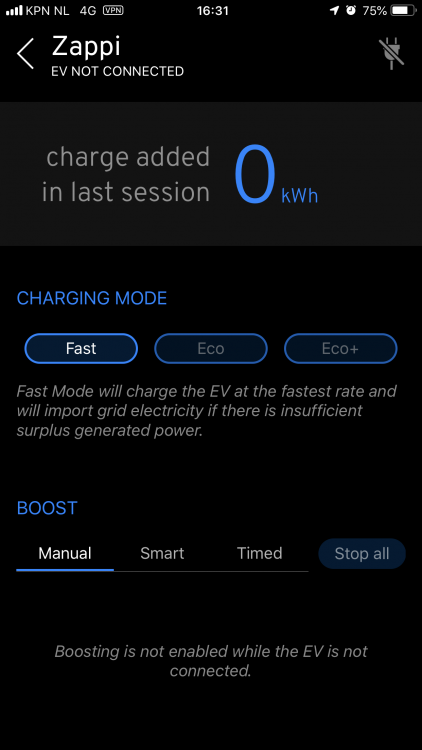

Hippe lip Geplaatst 6 September, 2019 Geplaatst 6 September, 2019 Ja, herstel: enige bediening via de app is mogelijk: zie screenshot. Ik had me voorgesteld dat je met de app door dezelfde menu’s en instellingen zou kunnen lopen als op de Zappi zelf. Dan sta je in voorkomend geval niet buiten in weer en wind als daar iets moet gebeuren maar doe je dat vanuit je luie stoel. Maar dat is dus helaas illusie. 1 Quote

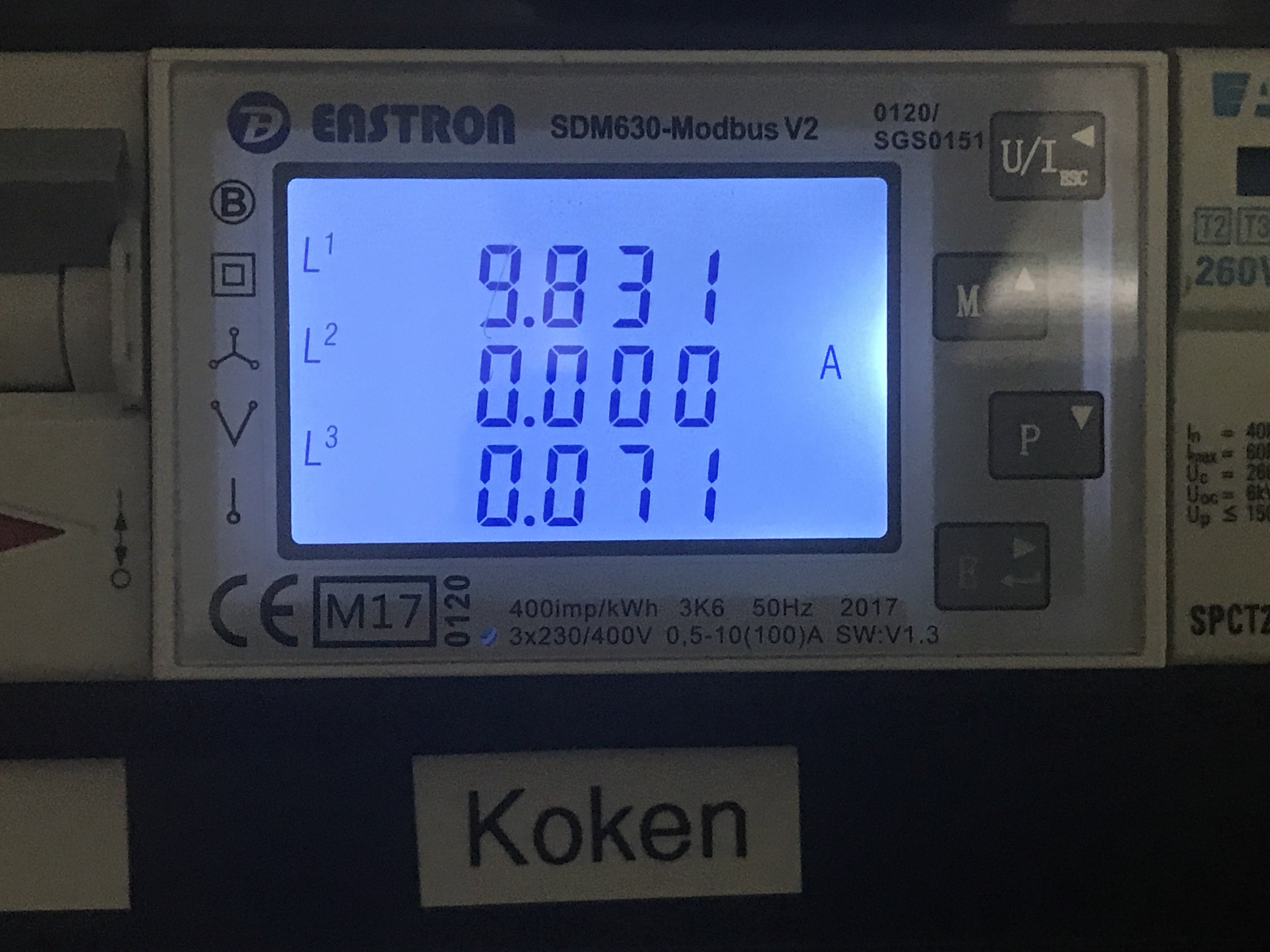

Hippe lip Geplaatst 6 September, 2019 Geplaatst 6 September, 2019 (aangepast) Aanvulling. Als ik een kookplaat op een andere fase op boost aanzet... ... dan gaat de Zappi (foto hieronder) onverstoord door op volle kracht, terwijl ik toch echt op alle drie fasen een CT (stroommeting) heb zitten. Ergo: de 3-fase Zappi is dus zo slim om te zien dat er een éénfase-auto aan het laden is en monitort nu alleen die ene fase! 6 September, 2019 aangepast door Hippe lip 1 Quote

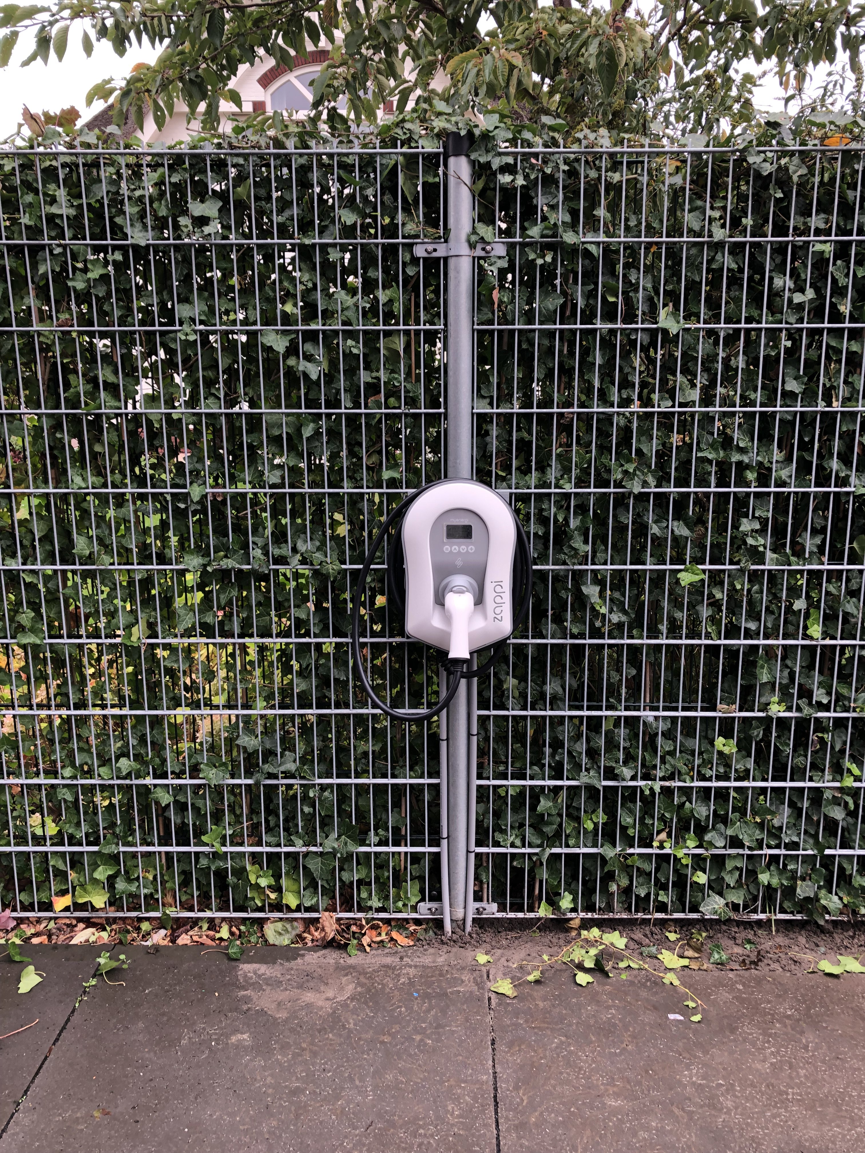

The Dude Geplaatst 21 Oktober, 2019 Geplaatst 21 Oktober, 2019 Na een tijd wachten eindelijk vandaag installatie van de Zappi v2 3F met 6,5m snoer gerealiseerd. Beste oplossing in mijn geval niet aan huis maar aan tuinhek. Geen ruimte voor een paal en dan ook nog, welke paal. Gewoon het hek dus. Nog wel een dingetje dat ze in hun haast de kabel aan de achterkant hebben doorgevoerd ipv via de bodem. En hadden geen wartel dus met kit dichtgesmeerd. Laatste woord nog niet over gezegd, zal wel een nieuwe unit worden. Monteur had nog nooit een Zappi gemonteerd, nota bene bij een van de dealers besteld die op Zappi lijst staat, maar ja onderaanbesteed he. Moest ze ook zelf uitleggen hoe het zat met de foutmelding na opstarten met de phase rotation met hulp van dit forum dat je de 2fase draden moet omdraaien. Nu ja, nog 2 maanden te gaan voor de auto zelf er is. De CT klemmen was ook nog het nodige passen en meten in de meterkast, ondanks dat het een moderne groepenkast is. Moest een stukje uit de zijkant van de kap worden gezaagd om weer dicht te krijgen. En het instellen van Zappi, koppelen met hub en uitleg hadden ze geen tijd voor en bovendien had de klant er meer verstand van.... Ze zijn 6h bezig geweest na al veel voorbereidend werk van mij zelf (mantelbuis, bevestiging hek, groepenkast etc). Stond voor monteurs 2h ingepland. Cowboys. Quote
