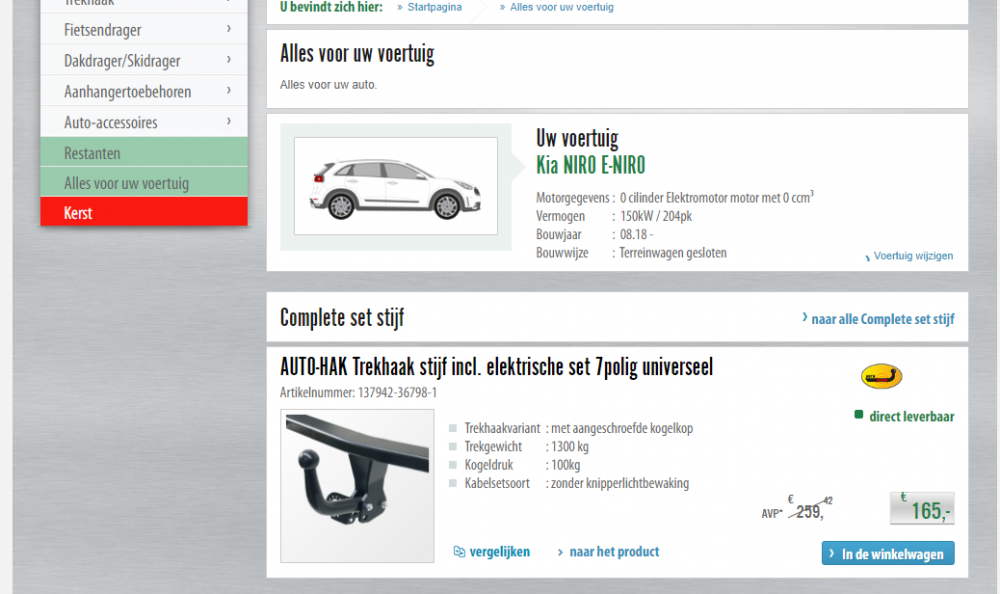

Murcielaygo Geplaatst 6 Januari, 2020 Geplaatst 6 Januari, 2020 Nog een klein voordeel van de HAK hij mag 100 kg kogeldruk hebben ipv 75 tov de GDW en Kia . Maar daar heb je niks aan als de auto die 25kg extra niet mag dragen... Quote
Derrek Geplaatst 7 Januari, 2020 Geplaatst 7 Januari, 2020 18 uur geleden, Murcielaygo zei: Maar daar heb je niks aan als de auto die 25kg extra niet mag dragen... Ik zou niet weten waarom de Niro geen 100 kg. kogelgewicht mag dragen. Quote
Murcielaygo Geplaatst 7 Januari, 2020 Geplaatst 7 Januari, 2020 Ik zou niet weten waarom de Niro geen 100 kg. kogelgewicht mag dragen.Dat is dus aan Kia om te bepalen; dit staat op je kentekenbewijs. Als daar kogeldruk nul op staat kun je een trekhaak hebben die een ton druk kan hebben, het mag gewoon niet.Wanneer een Niro 100kg druk mag hebben snap ik niet waarom een trekhaakfabrikant een haak zou maken met lagere druk, anders dan kosten besparende onderdelen te hergebruiken.Maar dan heb je dus weer kans op wiebelhaak-constructies zoals hier wel bekend... Quote

Gerd_NL Geplaatst 7 Januari, 2020 Geplaatst 7 Januari, 2020 (aangepast) in duits heet het "Stützlast", hier een link naar een pdf met die daten "Dachlast/Stützlast", beide 100kg: https://s3.eu-central-1.amazonaws.com/www.ace.de/dokumente/ratgeber/td-kia-niro.pdf en nog een tweede link, ook 100 kg: https://www.greengear.de/elektroautos-plug-in-hybridautos-zulaessige-anhaengelast-maximale-zuglast-stuetzlast/ 7 Januari, 2020 aangepast door Gerd Bartels Quote
HenryV Geplaatst 8 Januari, 2020 Geplaatst 8 Januari, 2020 8 uur geleden, Gerd Bartels zei: in duits heet het "Stützlast", hier een link naar een pdf met die daten "Dachlast/Stützlast", beide 100kg: https://s3.eu-central-1.amazonaws.com/www.ace.de/dokumente/ratgeber/td-kia-niro.pdf en nog een tweede link, ook 100 kg: https://www.greengear.de/elektroautos-plug-in-hybridautos-zulaessige-anhaengelast-maximale-zuglast-stuetzlast/ Dit geldt voor de Niro, niet voor de e-Niro (waar dit topic over gaat). De e-Niro heeft een trekgewicht van 0 en een maximale kogeldruk van 75 kg (voor zover ik het uit de documentatie kan halen). Quote
Derrek Geplaatst 8 Januari, 2020 Geplaatst 8 Januari, 2020 8 uur geleden, HenryV zei: Dit geldt voor de Niro, niet voor de e-Niro (waar dit topic over gaat). De e-Niro heeft een trekgewicht van 0 en een maximale kogeldruk van 75 kg (voor zover ik het uit de documentatie kan halen). Dus je moet je een aap zoeken zelfs in buitenlandse documentatie om de kogeldruk te weten te komen. Volgens mij is dit nutteloos. Kogeldruk staan nergens in het kentekenbewijs. In de prijslijst van de E-Niro staat als optie een trekhaak voor fietsdragers en verderop een kogeldruk van 0 kg. Geef mij zo'n fietsdrager.... Quote
Bram E-Niro Geplaatst 8 Januari, 2020 Geplaatst 8 Januari, 2020 43 minuten geleden, Derrek zei: Dus je moet je een aap zoeken zelfs in buitenlandse documentatie om de kogeldruk te weten te komen. Volgens mij is dit nutteloos. Kogeldruk staan nergens in het kentekenbewijs. In de prijslijst van de E-Niro staat als optie een trekhaak voor fietsdragers en verderop een kogeldruk van 0 kg. Geef mij zo'n fietsdrager.... Volgens mij word de kogeldruk bepaald door de fabrikant van de trekhaak hij staat nl ook alleen vermeld op het typeplaatje van de trekhaak en niet op het kenteken . Als je in het op de kia website tegen komt zal het van toepassing zijn op de Kia trekhaak en die mag 75 kg hebben . Blijft natuurlijk lastig maar voor mij is het gegeven dat HAK 100 kg opgeeft een bevestiging dat het een stevige haak is die niet snel zal gaan wiebelen . Quote

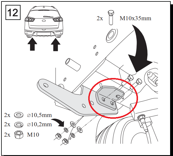

RedBa Geplaatst 20 Juli, 2020 Geplaatst 20 Juli, 2020 Heb inmiddels ook de trekhaak laten monteren. Had wel last van het pennetje (fietsenrek) wat door de trekhaak heen zit. Deze kun je er gewoon uit slaan. Eerst een paar klappen met een hamer en dan met een drevel verder... Mooiere oplissing dan slijpen denk ik. Plaats hem gewoon weer terug als ik de auto weer moet inleveren. :-) 1 Quote
