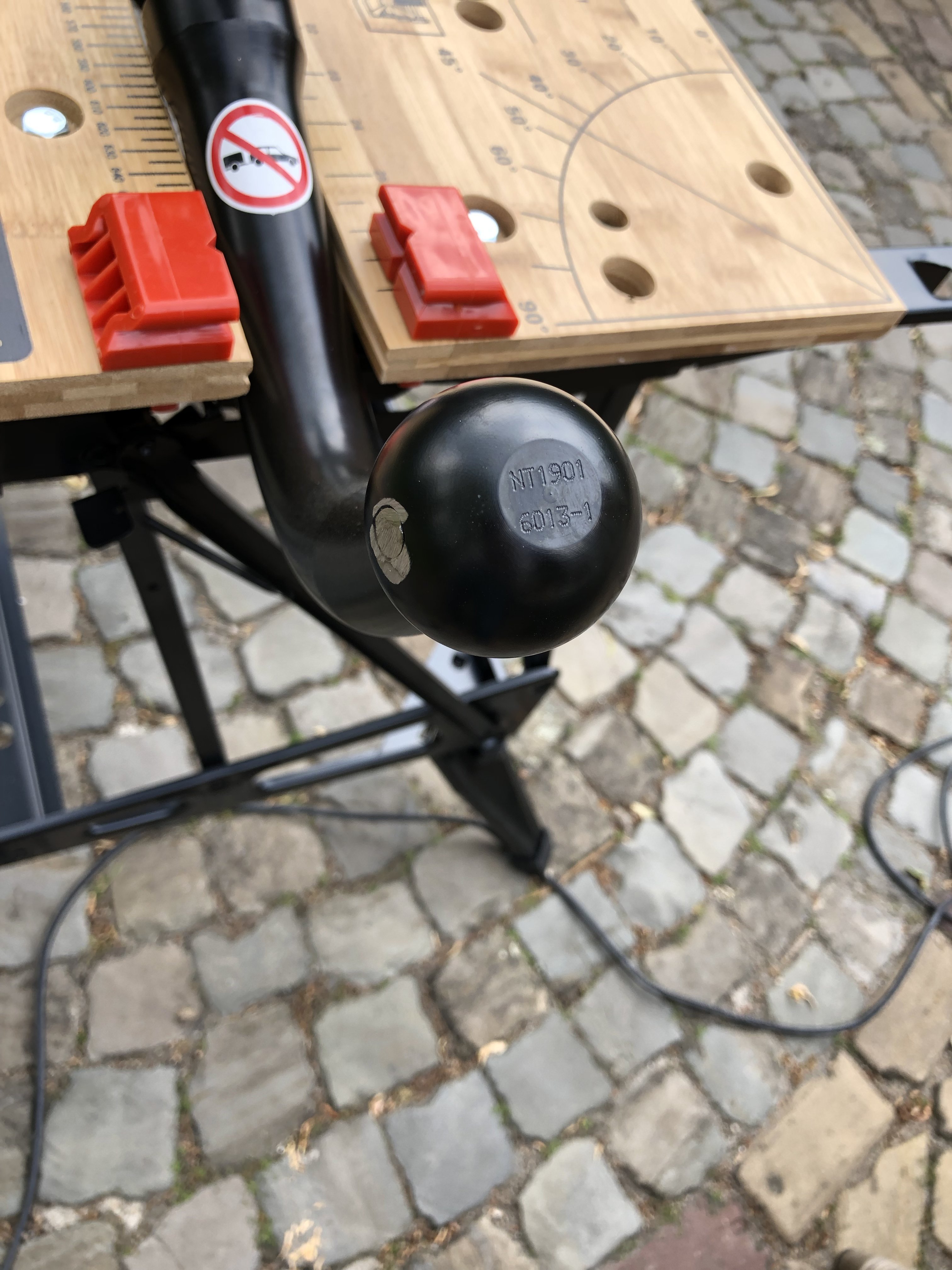

Nee, er is (nog) niets geslepen, de dop past gewoon over de kogel met de pennetjes. Of die dan ook blijft zitten tijdens het rijden weet ik nog niet.

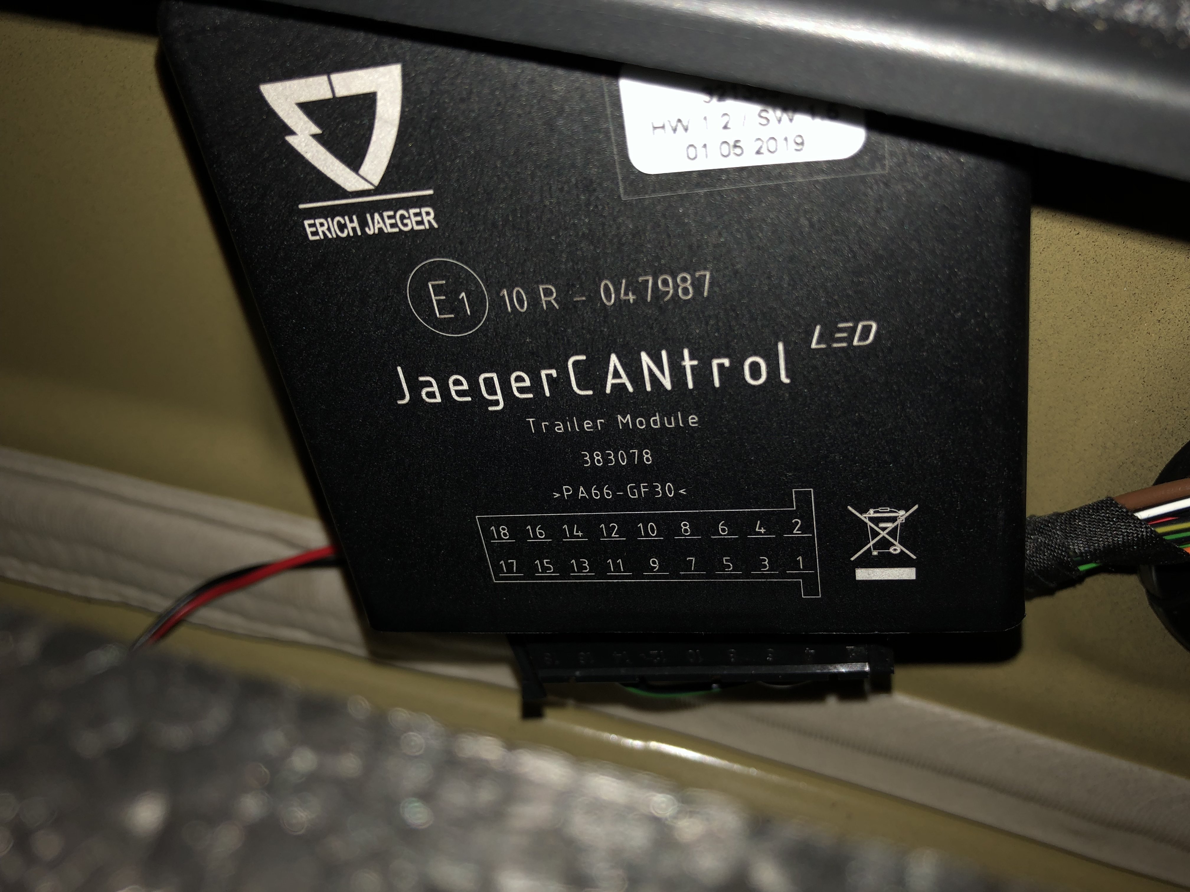

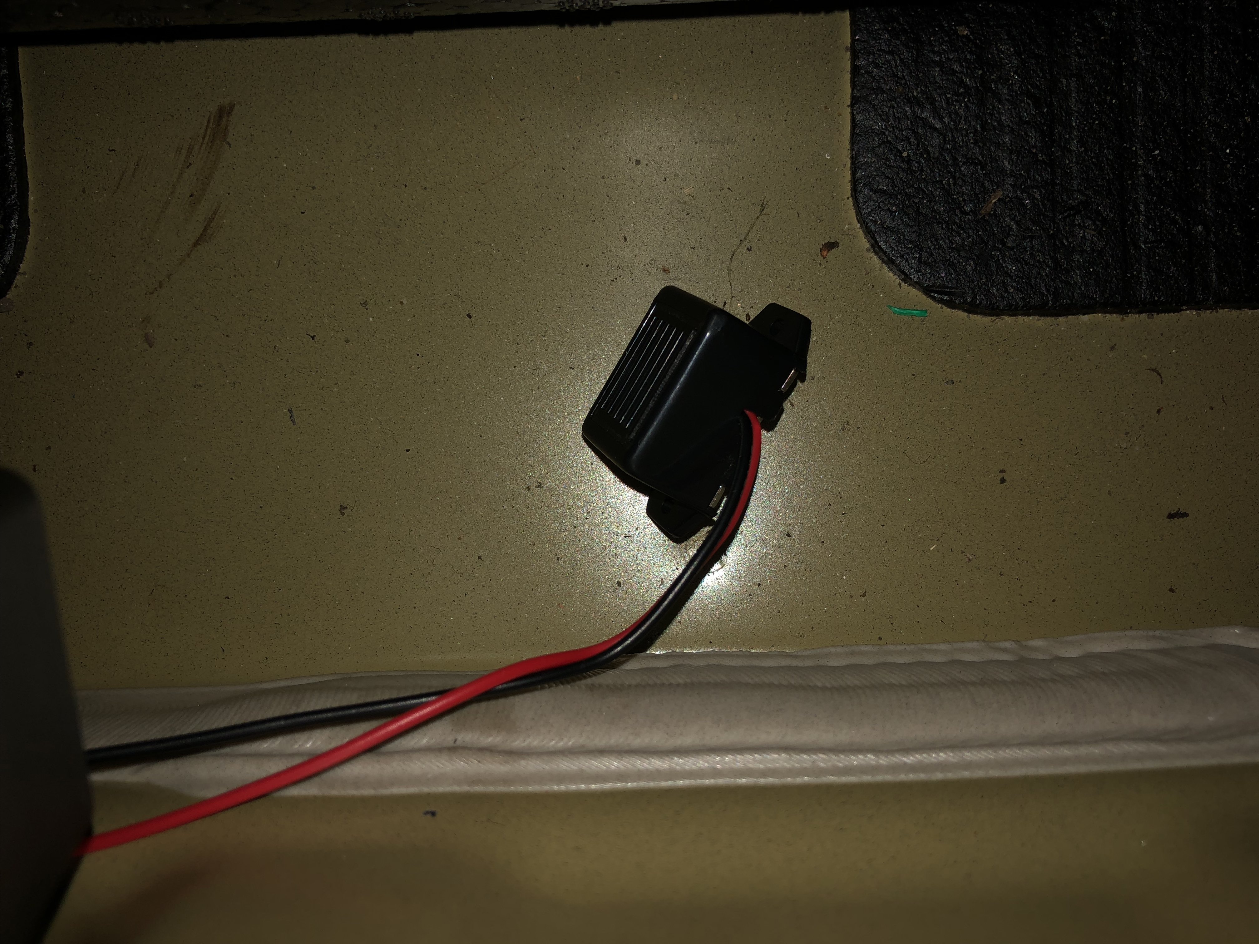

Grappig HenryV, ik heb vanmiddag precies dezelfde foto's gemaakt van mijn, gisteren gemonteerde, trekhaak. Het ziet er allemaal keurig uit. Een vreemd ding is wel dat de werkplaats een "zoemertje" heeft aangesloten op de CAN-bus unit, die achterin is gemonteerd. Dat stomme ding ligt te piepen zodra de lampen van de richtingaanwijzer aan gaan.... Ik heb hem nu even losgemaakt en in een dikke lap gewikkeld, want dat geluid is niet om aan te horen. Maandag eens even terug naar de dealer.
Ik heb overigens met een slijptol de pennen al wel weggehaald, aangezien mijn fietsendrager een klem heeft die de kogel helemaal omsluit. Die truc had ik ook bij de kogel van mijn Prius uitgehaald. Daar zat een blokje bovenop de kogel gelast.
Wat zou dan het nut van het zoemertje moeten zijn? Er zijn al genoeg ingebouwde geluidjes in de e-Niro, zit niet op meer herrie te wachten. Vandaag werkplaatsafspraak gemaakt voor 5 juni om de haak te monteren. Nemen ze ook gelijk de eerste 15.000 km beurt mee. Ben er al erg blij mee dat ik net op tijd mijn fietsendrager kan monteren voor een aantal fietstoertochten voor mij gaan beginnen.
Ik gok dat dit een "lamp stuk indicator" is voor de richtingaanwijzer. Dat is verplicht schijnbaar.
Er zijn systemen die via een slimme schakeling zorgen dat de richtingaanwijzer vsn de auto versnelt als het lampje op de aanhanger stuk is, maar een zoemer zou ook kunnen volstaan.
En dan zou het zomaar kunnen dat er verlichting is aangesloten met LEDs, die niet voldoende stroom strekken, waardoor het systeem denkt dat er een lamp stuk is... Dat zou te testen zijn door een lichtbalk of aanhanger met gloeilampen aan te sluiten als er nu LEDs in gebruik zijn...
Maar nogmaals; dat gok ik...
Bij mij is vandaag ook de trekhaak gemonteerd en heb inderdaad hetzelfde een enorm irritante toon bij gebruik van je richtingaanwijzers. Direct omgekeerd en ze gingen bellen naar fabrikant van de trekhaak en Kia Nederland hoe op te lossen want dat geluid wil niemand horen in zijn auto.
Ik zal wel laten weten als ze mij hebben teruggebeld wat de oorzaak is.
nog even geen trekhaak van Kia dan, als ik al die hoge prijs zou willen betalen …..
In de E-niro gaat de richting aanwijzer OOK sneller, als er een bulb stuk is, of een led geplaatst is zonder weerstand. (heb zelf 2 leds geprobeerd als richtingaanwijzer (RAW), 1 gaf "snel knipperen" andere niet.)
Denk dat de zoemer zou moeten werken als de fietsendrager een kapotte RAW heeft, niet als er geen drager is gemonteerd....................
aangepast door King Niro
Ook ik heb net gemerkt dat na het installeren van de Brink RMCu trekhaak (ten behoeve van de fietsendrager) een erg irritante zoemer meedoet met de richtingaanwijzer. Dit geluid is niet te verdragen, dus morgen maar bellen...!
Vreemd, ik heb geen zoemer als ik de knipperlichten gebruik. Wel gaf de garage aan dat ze wat problemen hadden met de elektrische installatie en dat het daarom 2 dagen duurde voor de trekhaak gemonteerd was. Blijkbaar test mijn garage wel.
Ik heb nog wat research gedaan naar die unit en de zoemer lijkt idd deel uit te maken van de lichtcontole op de aansluiting.
Maar ik kon er in de beperkte tijd die ik had/heb geen wijs uit of zoemen nou juist storing of niet betekende, omdat beide voorkomen, net als knipperversnelling...
