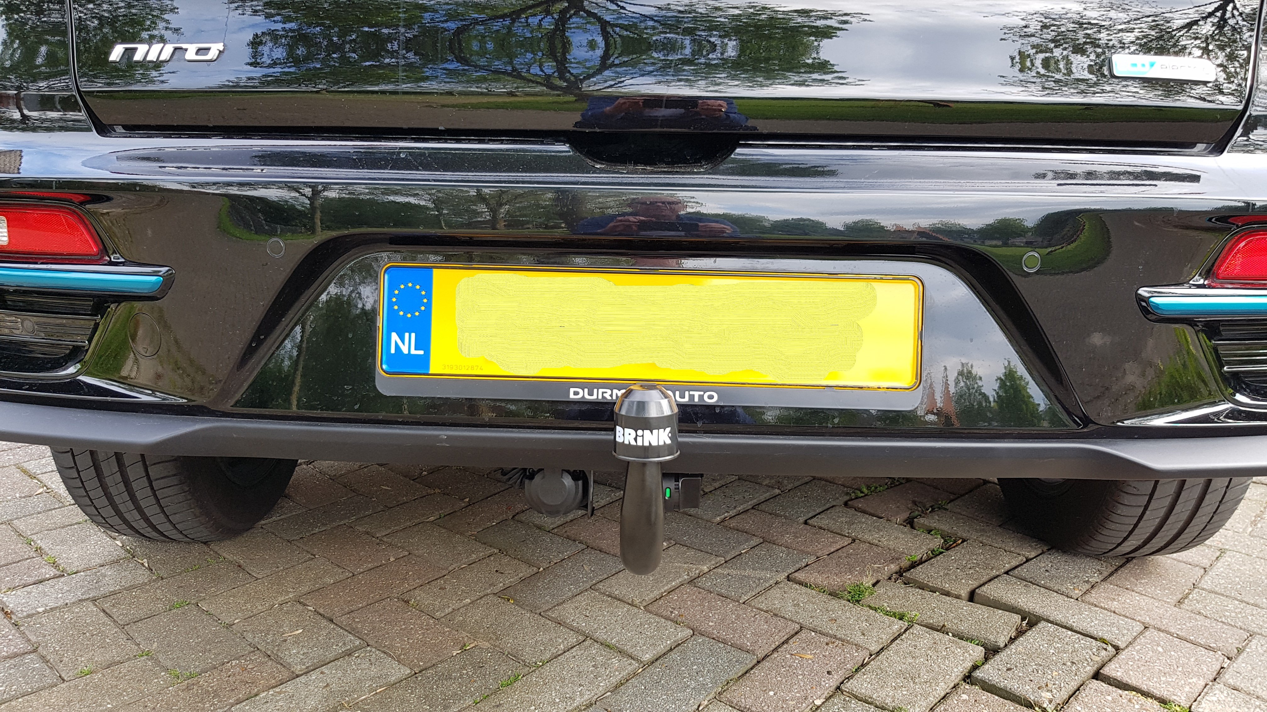

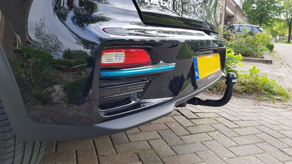

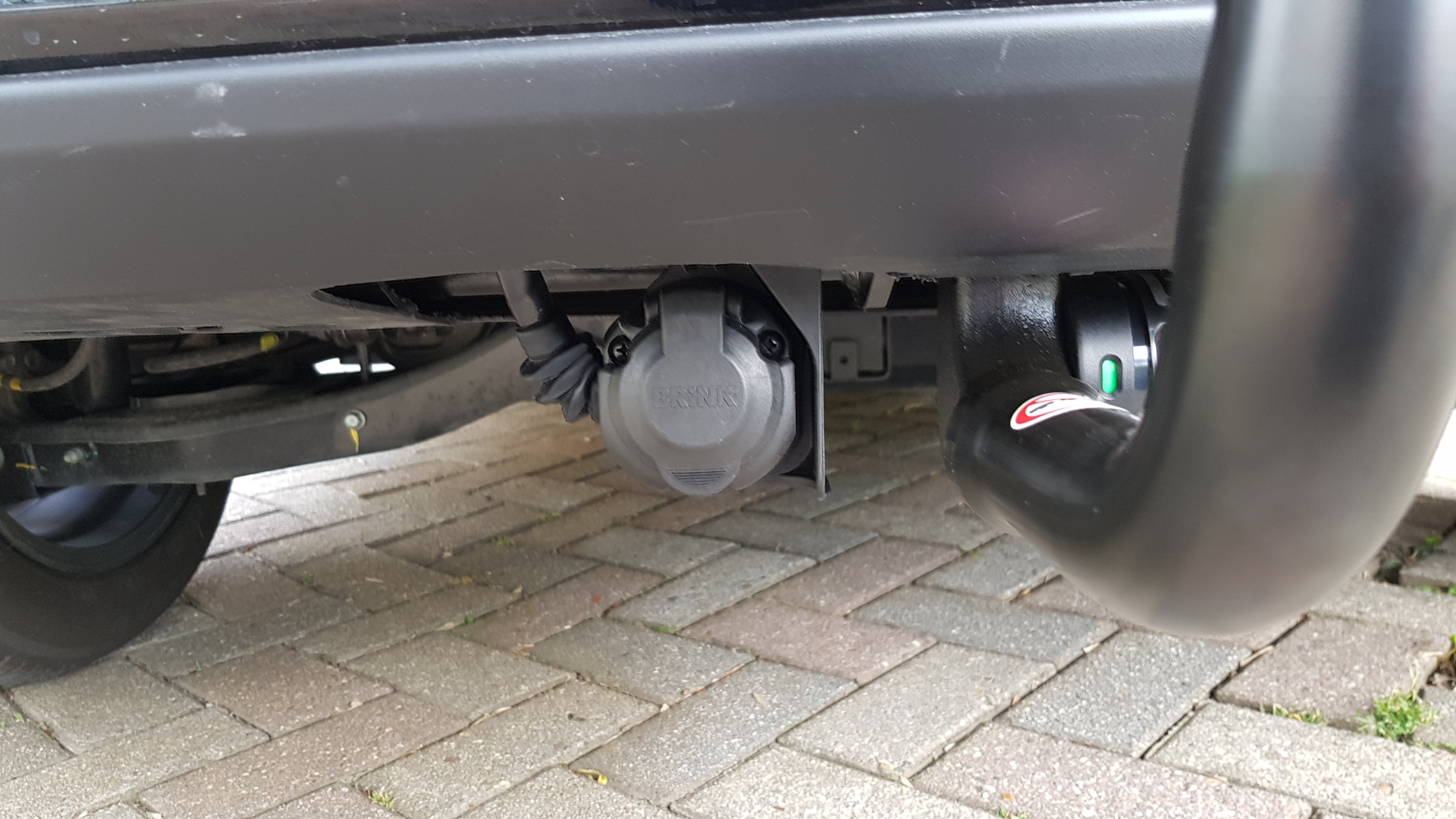

HenryV Geplaatst 16 Mei, 2019 Geplaatst 16 Mei, 2019 Gisteren en vandaag is de trekhaak gemonteerd. Er was wat onduidelijkheid met de kabels dus moest daar even een nachtje over nagedacht worden. Wel keurig een nieuwe e-Niro mee als leenauto. De stekkerdoos kan weggeklapt worden dus als de trekhaak niet gemonteerd is zie je er niets van. Quote

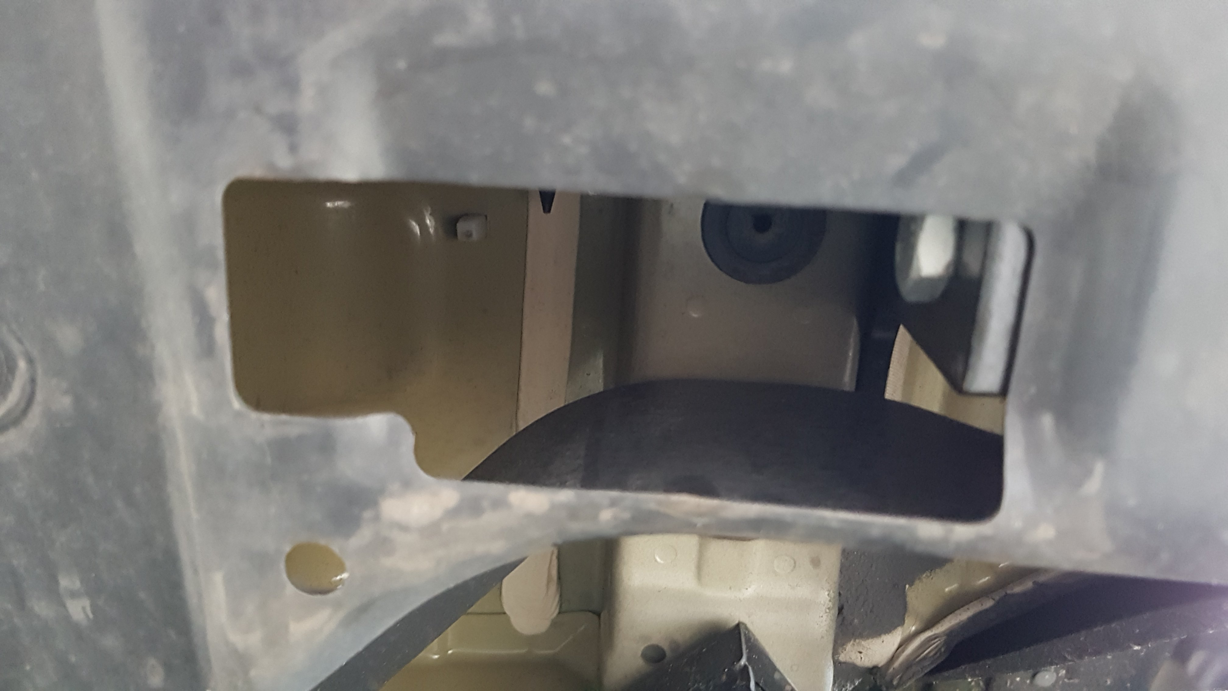

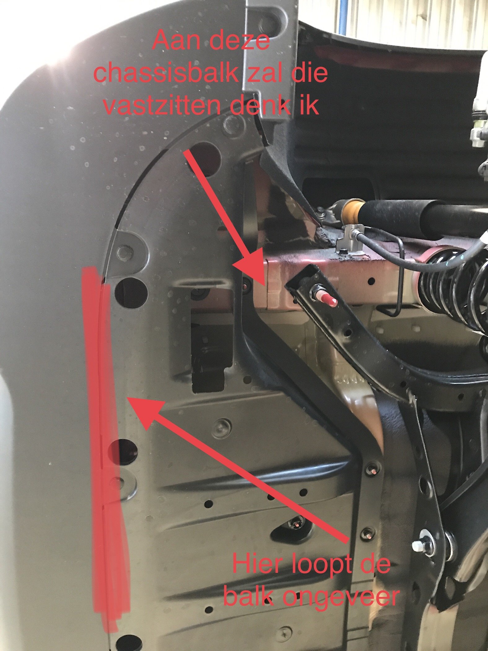

Hippe lip Geplaatst 16 Mei, 2019 Geplaatst 16 Mei, 2019 Ziet er netjes uit. Was je erbij toen de haak gemonteerd werd? We zijn allemaal zo nieuwsgierig of de balk waaraan de haak zit, zó lang is dat die in één keer van chassisbalk tot chassisbalk gaat of dat er aan het eind van de balk, dus tussen balk en chassis van de auto, nog hulpstukken zitten. Geen foto's van waarschijnlijk? Quote
HenryV Geplaatst 16 Mei, 2019 Geplaatst 16 Mei, 2019 (aangepast) Nee, gisterochtend weggebracht en vanmiddag weer opgehaald. Ik ben wat dat betreft niet zo technisch maar ik zal eens kijken of ik er alsnog een foto van kan maken. edit: de balk loopt over de gehele breedte van de auto tot, naar het lijkt, bevestigingspunten in het chassis. Links en rechts zitten er uitsparingen in de bodemplaat waar je de bouten ziet zitten. 16 Mei, 2019 aangepast door HenryV Quote
Hippe lip Geplaatst 16 Mei, 2019 Geplaatst 16 Mei, 2019 Heb ik gisteren naar gekeken toen mijn nieuwe auto op de brug stond bij de bandenboer. Er zit daar een afdekplaat onder de auto, net onder het deel waar die balk van de trekhaak loopt, dus ik denk dat je het niet kunt zien. Je ziet het ook op je eerste foto: daar zie je dat er een hap uit de bumper en uit die extra plaat gehaald is voor de haak en voor het stopcontact. Hebben ze bij jou wel netjes gedaan trouwens. Quote

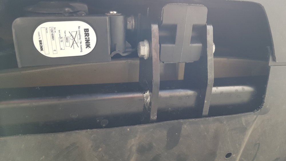

HenryV Geplaatst 16 Mei, 2019 Geplaatst 16 Mei, 2019 Niet heel erg duidelijk maar dit is linksonder. Je ziet aan de rechterkant een bout van de trekhaak. Quote
King Niro Geplaatst 16 Mei, 2019 Geplaatst 16 Mei, 2019 (aangepast) 1 uur terug, HenryV zei: Nee, gisterochtend weggebracht en vanmiddag weer opgehaald. Ik ben wat dat betreft niet zo technisch maar ik zal eens kijken of ik er alsnog een foto van kan maken. edit: de balk loopt over de gehele breedte van de auto tot, naar het lijkt, bevestigingspunten in het chassis. Links en rechts zitten er uitsparingen in de bodemplaat waar je de bouten ziet zitten. Ah, je hebt ook een "Durmi" auto. Ik heb hem opgehaald in Purmerend. Nette dealer. (Sorry, ff off topic.............) 16 Mei, 2019 aangepast door King Niro Quote
Derrek Geplaatst 17 Mei, 2019 Geplaatst 17 Mei, 2019 (aangepast) 12 uur geleden, HenryV zei: Niet heel erg duidelijk maar dit is linksonder. Je ziet aan de rechterkant een bout van de trekhaak. Heb je de installatiehandleiding (waar ook de tekening op staat en ook het juiste typenummer) van deze trekhaak erbij gekregen? Wellicht kun je die anders even aan Durmi vragen. Daarop kun je duidelijk de constructie zien. Het zou goed zijn als ook deze afneembare trekhaak in de lijst van goede trekhaken opgenomen kan worden zodat nieuwe kopers op dit forum deze gerust kunnen kiezen bij hun dealer. 17 Mei, 2019 aangepast door Derrek Quote
Hekbogser Geplaatst 17 Mei, 2019 Geplaatst 17 Mei, 2019 Eindelijk, de trek/draaghaak. Ook onder onze auto wordt hij volgende week gemonteerd. Ik zie op de foto dat er een mooie Brinkdop op de kogel zit. Past dat nog met de pen door de kogel of is die er al afgeslepen? Quote
