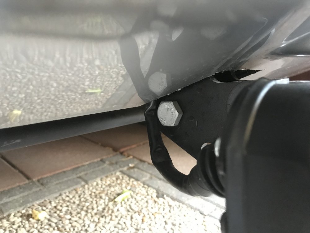

Kia de Niro Geplaatst 13 April, 2019 Geplaatst 13 April, 2019 Op 30-1-2019 om 12:25, Derrek zei: NIET doen, die Brink. Zeker niet voor een fietsdrager. Alhoewel gemodificeerd (= iets dikkere hulpstukken) blijft het in het basisontwerp fout (een te kleine trekhaak die met hulpstukken toch op de Niro wordt geschroefd). Ook de dikkere hulpstukken blijven torderen en blijft een wiebeltrekhaak. Dat merk je niet bij het trekken van een aanhangwagen (die mag je sowieso niet trekken) maar des te meer wanneer je een fietsdrager gebruikt. En als je een dergelijke haak hebt laten aansmeren dan is het te laat en kun je niet of moeilijk terug.. Ik zou je, zeker voor alleen een fietsdrager, adviseren om een Auto-Hak trekhaak te laten monteren. Die zijn wel speciaal op de Niro gemaakt en worden zonder hulpstukken direct op de chassisbalken gemonteerd. Geen hulpstukken dus die kunnen ook niet torderen. Bovendien zijn ze zeer voordelig (vaste uitvoering bij Rameder.nl vanaf € 159,- incl. 7-polige aansluiting excl. Montage). Monteren kun je ook bij veel vakgarages “om de hoek” laten doen. Het is relatief eenvoudig werk, zeker als je een brug ter beschikking hebt. Meer dan schroeven en draadjes aansluiten is het niet. Let op dat je voor alleen een fietsdrager geen constante stroombron hoeft te laten trekken (die heeft een fietsdrager niet nodig). Die moet van voor naar achter worden getrokken en als die weggelaten wordt dan is dat is aanzienlijk minder werk en zal het in de installatieprijs schelen. Wil je een afneembare trekhaak, dan adviseer ik een van onder af afneembare trekhaak zodat je niet in je achterbumper van je mooie Niro hoeft te (laten) zagen (€ 332,-). Ik heb zelf zeer goede ervaring met het monteren van een Auto-Hak van onder afneembare trekhaak op een Kia Picanto. Paste perfect en eenvoudig onder te schroeven. Succes! WEL doen die Brink.......is mijn ervaring! Er wiebelt bij mij niets op de trekhaak: ook met 2 elektrische fietsen achterop is is hij stabiel en heb er ook al een paar keer een zware aanhanger achter gehad. Bij Kwik-Fit laten monteren voor 476,- incl. witte kentekenplaat. Quote
Gast Geplaatst 13 April, 2019 Geplaatst 13 April, 2019 Ik hou wel van pragmatisch denken . Maar ik zou een normale trekhaak nemen zonder die kinderachtige uitsteeksels die je dwingen om een bepaald soort fietsdrager te kopen. Het lijkt gedee Apple wel (grapje voor de i-Phone fans) Moet er wel een normale leverbaar zijn voor de e-niro. Voorlopig dus niet. Alleen die rare knop. Verstuurd vanaf mijn ONEPLUS A6003 met Tapatalk Quote
Hippe lip Geplaatst 13 April, 2019 Geplaatst 13 April, 2019 2 uur geleden, Kia de Niro zei: WEL doen die Brink.......is mijn ervaring! Er wiebelt bij mij niets op de trekhaak: ook met 2 elektrische fietsen achterop is is hij stabiel en heb er ook al een paar keer een zware aanhanger achter gehad. Bij Kwik-Fit laten monteren voor 476,- incl. witte kentekenplaat. Hoe zou het dan komen dat er zoveel mensen problemen hadden met die haak? Niet dat ik je niet geloof, maar meer uit nieuwsgierigheid, analyse.. Quote
